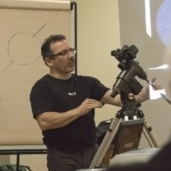

Viseur polaire : petite lunette de faible grossissement avec des repères ou des constellations (la Grande Ourse et Cassiopée) dessinées dans le viseur et qu'on glisse dans un orifice fait pour ça dans les montures équatoriales pour les aligner très précisément sur l'axe de rotation de la Terre. Ca ressemble à ça:
on y voit ça :
et ça se monte là (au nout de la main droite du monsieurn dans l'axe de la monture):

Y'a pas besoin. Un viseur polaire est un accessoire pour faciliter l'alignement d'un des axes de la monture équato sur l'axe de rotation de la terre. C'est un impératif pour la photo longue pose, pour qu'une motorisation de cet axe puisse compenser le mouvement apparent des étoiles (en visuel on le fait à l'arrache, c'est suffisant). Le dobson ne s'aligne pas ainsi, il n'est pas fait pour cela. Et comme - sans entrer dans les détails - il ne peut compenser la rotation des étoiles, il ne permettra pas les photo longues poses nécessaires en ciel profond (nébuleuses, galaxies, ...)
