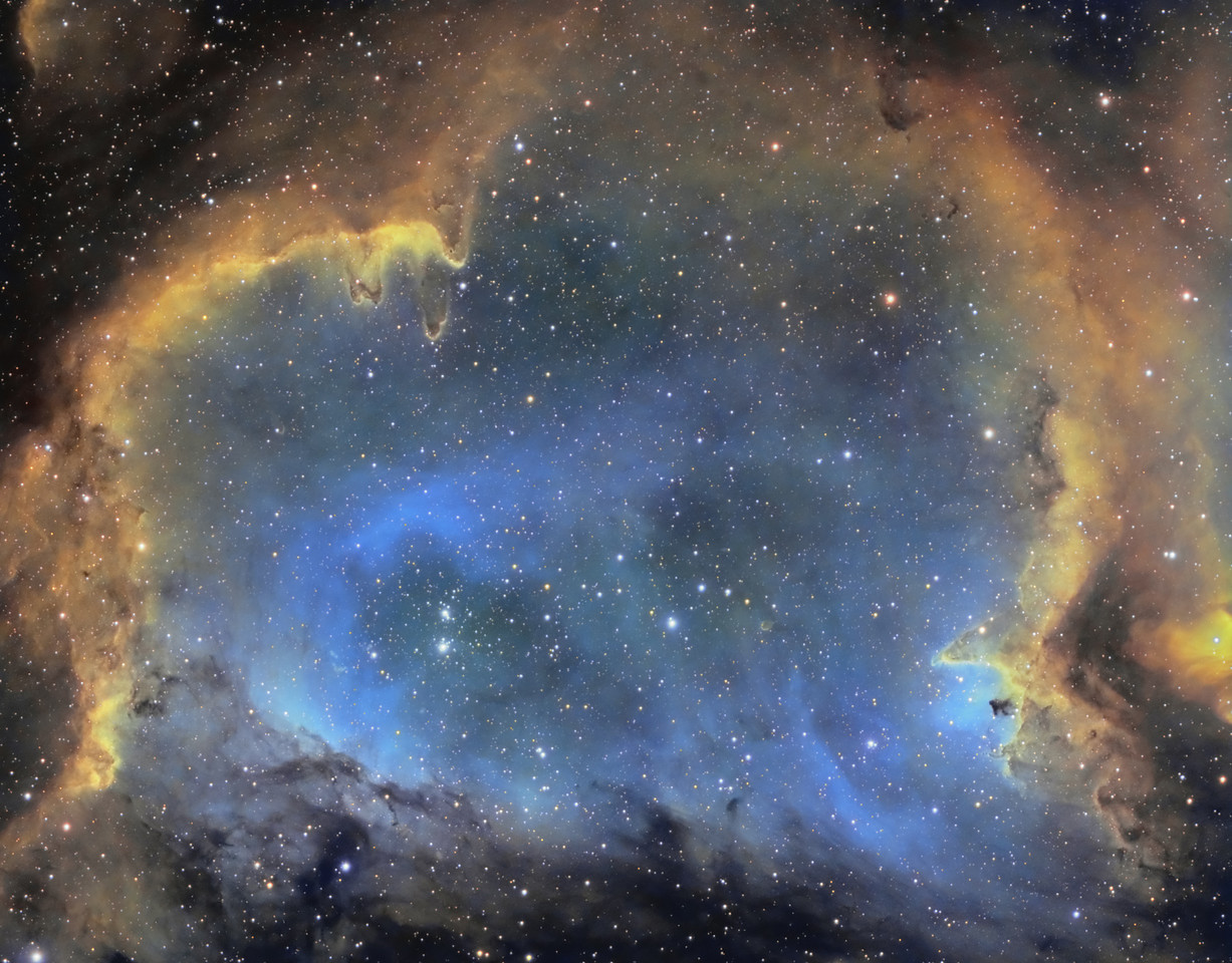

Une image qui m'a occupé pendant tout le mois d'octobre : 5 nuits d'acquisition pour récupérer plus de 30h de poses. Le tout en nomade, comme d'habitude :(
Elle m'aura vraiment épuisé cette image, tant en acquisition qu'en traitement où j'en ai un peu bavé. Mais je pense m'en être sortit...
Pour le matos :
- Lunette : Borg 77ED + Flattener 1.08x (550mm)
- Autoguidage : Mini Borg 50/250 + Atik GP
- CCD : Atik 460EX
- Monture : Vixen GP + raquette MTS3-SDI
L'acquisition a été faite avec Nébulosity + PHD Guiding pour l'autoguidage, les prétraitements avec DSS + Iris, et les traitements sont faits à l'ancienne sous PS.
En 286*5min bin1 Ha (23h50), 76*150sec bin2 SII (3h10), 76*150sec bin2 OIII (3h10). Total : 30h10...
La vignette est cliquable pour ouvrir l'image plein format.

Je suis grave surpris par tes temps de poses unitaires...je les trouve très court pour du narrowband...mais en même temps t'as du beau résultat !!!
t'es à combien de nm pour tes filtres ?
Y a moyen stp de voir une brute de chaque filtre ?
merci
Bravo pour cette belle image et pour le nombre de poses :)
Image sobre, bien équilibrée, bien traitée, à l'ancienne quoi.
La lulu et le 460EX font du bon boulot.
Un réel plaisir d'aller se balader sur la full, pleine de détails et de finesse.

Belle image tout en douceur. La définition est superbe.
Par contre ce n'est pas vraiment une palette Hubble, le vert est quasi absent alors qu'il représente 80% du signal.
Mais ce traitement HLVG est plus dans la tendance actuelle.
+1 Top de top... et je reste toujours baba du résultat avec tes poses de 150 sec... même si il y a 3h de poses au total derrière... dès que le temps se dégage, je tente la même stratégie avec ma 460Ex.
Ah oui alors elle est bien belle ton image bravo :)
Et bravo aussi pour tes 30h en nomade tu es sacrément courageux.
La full est superbe bien entendu :)

Idir, Exalastro > merci ! Je vous ai mis 2 brutes ici : http://www.helloduf.info/astro/IC1848/H-1_001.fit (Ha) et http://www.helloduf.info/astro/IC1848/S_019.fit (SII)
Je me permets de ne faire que des poses courtes car ma caméra est très peu bruitée (j'ai mesuré le bruit de lecture à 4.9e-), et j'ai une station de travail professionnelle pour traiter le gros volume de fichiers. Je vois beaucoup d'avantage aux poses courtes :
1. Si on perd une brute pour un soucis quelconque, je ne perds pas beaucoup de temps de poses. C'est un gros avantage quand on est nomade car les mises en station ne sont pas toujours parfaites, et on peut avoir toute sorte de soucis de suivi au cours de la nuit.
2. Je gagne en résolution (moins de soucis de suivi, moins de soucis de turbulence)
3. Mon ciel n'est pas génial, ça évite de faire trop monter le fond de ciel.
3. En bin2, je pose très court pour éviter de trop vite saturer mes étoiles et m'éviter des soucis au traitement. Je ne sais pas si le gain est réel, mais je trouve que ça marche pas mal.
Alors oui, je sais, c'est à l'encontre de ce qu'on peut lire partout où on dit qu'il faut faire des poses unitaires très longues. Mais je pense qu'il faut aller au-delà de ça et tirer bénéfice des capteurs actuels. Surtout pour des gens comme moi qui travaillent en nomade et qui démontent-remontent leur matos tout le temps.
Gérard > merci ! Mais n'exagérons rien quand même :) C'est beaucoup de travail en fait...
Christian > merci beaucoup, ton commentaire me fait vraiment plaisir. Je suis comme toi, j'ai du mal avec toutes ces images travaillées avec Pixinsight. Les curseurs font vraiment beaucoup de dégâts je trouve ;(
Phil > Merci ! Oui, on a le même... le mien va partir au défiltrage peut-être dès demain... !
Manu > Merci !
Christophe > en fait je ne fais rien de spécial pour les couleurs des étoiles... elle se parent de cette teinte naturellement quand on réussi à équilibrer toutes les couches.
Bernard > Merci ! Très bonne remarque ! Effectivement il n'y a pas beaucoup de vert sur l'image, je me suis posé la même question que toi quand je la traitais et je me demandais si je ne faisais pas fausse route. Mais si on regarde l'histogramme de l'image, il en est rempli, il y en a plus que du rouge. Donc je pense que c'est bon. C'est le but de la palette Hubble : que chaque couleur occupe une dynamique similaire sur l'histogramme. Cette palette de couleurs "gold'n blue" vient ensuite presque toute seule... Et d'ailleurs, sans vert, il n'y aurai pas pu avoir les différentes teintes de bleu que j'ai obtenues dans le lagon. Enfin, l'image que j'obtiens est plus une vision artistique (et c'est le but) que réaliste et rigoureuse : le Ha me sert de luminance...
