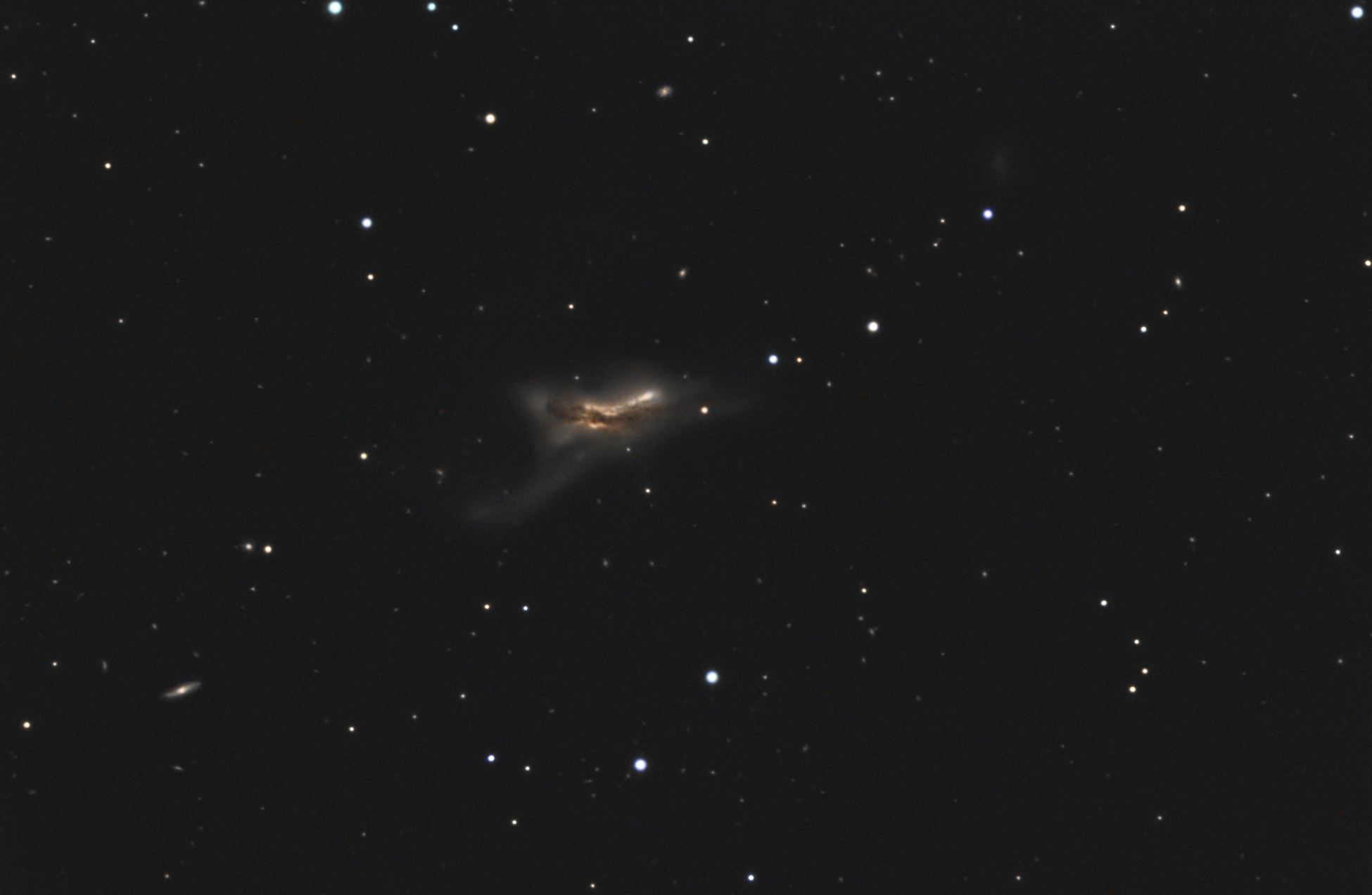

Je poursuis la mise à jour des petits Arp à la longue focale en passant par les Poissons. Cette constellation est couverte par de belles galaxies, et l'une d'entre elle mérite que l'on s'y attarde un peu.
Arp 157, Ngc 520 est le fruit d'une collision entre 2 objets, apparemment 2 spirales. Selon la littérature le début de l'accident date de 300 millions d'années. Cet aspect tourmenté nous laisse un bon aperçu sur le devenir de notre Voie Lactée après la rencontre avec notre voisine M31. Ceci dit un tel chambardement ne présente pas de conséquence à l'échelle stellaire compte tenu de la distance qui sépare les étoiles. Nos petits enfants peuvent être rassurés...
Ngc 520 est distante de 100 millions d'AL et sa magnitude 12 est accessible aux petites ouvertures sous un bon ciel.
La barre de poussière coupe l'objet et de puissants jets de contre marée s'échappent de la galaxie, certains forment une immense boucle qui englobe la petite et faible galaxie en haut à droite de l'image. Elle n'est pas détectée sur mon image.
C11HD à 2.8 metres de focale & Sbig ST10XME
Monture G11 stepper
24 X 280 secondes en bin1
25mn en B et R, vert synthé via Iris.
Prétraitements Iris puis PS CS2 comme d'habitude.

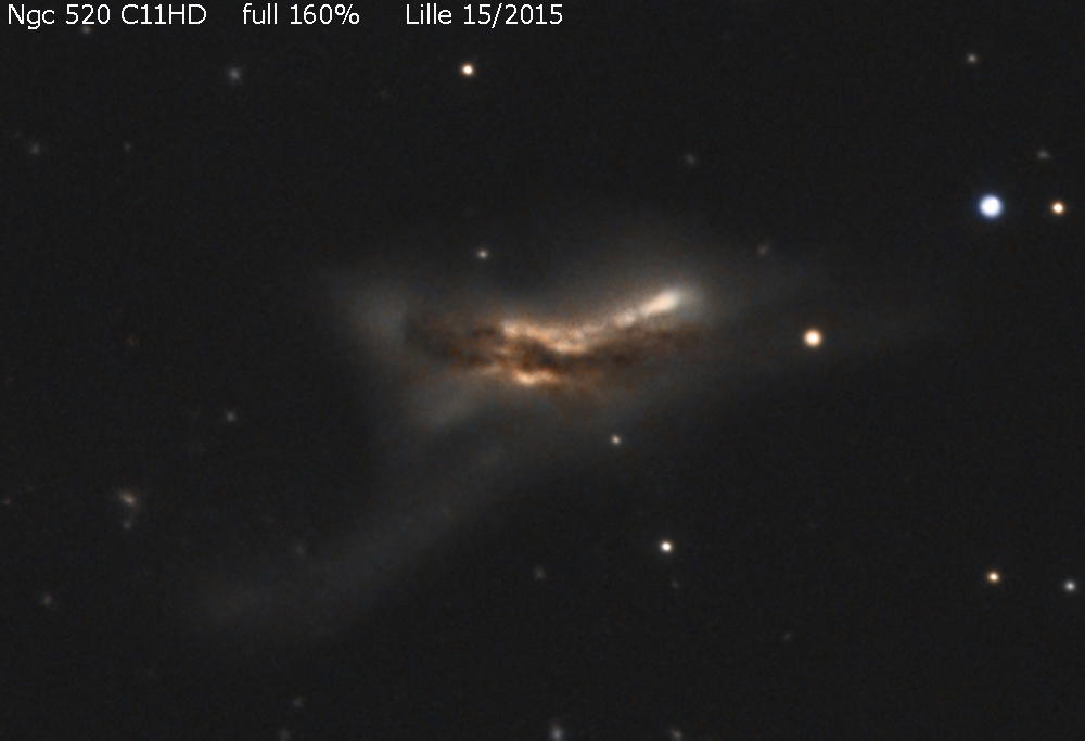

Un recadrage :

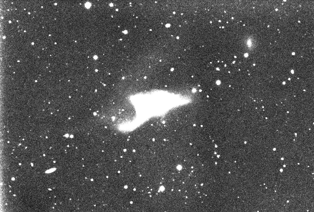

L'image d'Adam Block... il a fait fort avec son 32 inches cette fois :rolleyes: :
http://www.caelumobservatory.com/mlsc/n520.jpg
la page dédiée :
http://www.caelumobservatory.com/gallery/n520.shtml
Une Apod (réalisée avec le Telescope Gemini, quand même..) :
http://apod.nasa.gov/apod/image/0509/ngc520_gemini_big.jpg

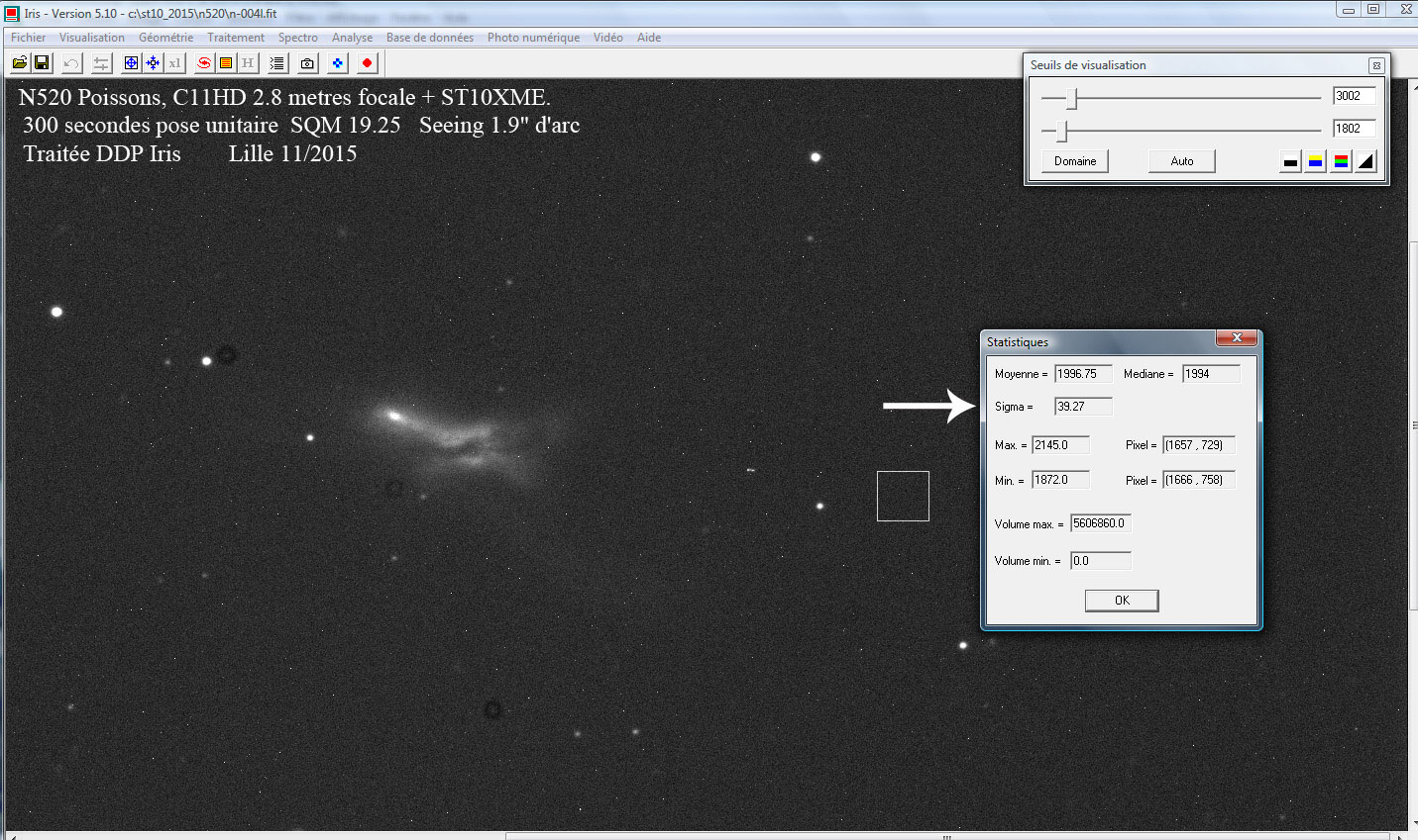

Enfin un 'tite image brute. Le "challenge" c'est la résolution spatiale à 0.5"/pix. Ici on devine le détail des bandes de poussières avec un seeing <= 2.0" d'arc.
Fond de ciel péri urbain à 2000 ADU avec une dispersion (sigma) de 40, soit ratio de 50, valeur habituelle due à la pollution.

Un bien bel objet ! bravo Christian !
Concernant l'image d'Adam Block, certes c'est au 32", mais il y a aussi plus de 18 heures de pose... je pense que sans atteindre sa résolution, en posant plus tu pourrais peut-être ressortir le bras de marée (ou je suis trop optimiste ?)
Marian

Bonjour Christian
"Fond de ciel péri urbain à 2000 ADU avec une dispersion (sigma) de 40"
Tu as donc bcp de marge par rapport au bruit de lecture ?
Ca veut dire que tu pourrais poser en unitaire moins longtemps ?
Avec un avantage sur le blooming...

Salut Christophe et Albéric,
Oui tu as raison, en théorie je peux limiter la durée des poses. Cela m'arrive quand l'objet est plus lumineux. Dans la majorité des cas j'essaie d'avoir un fdc vers 2000 ADU, qui me donne un écart type entre 35 et 45, pas plus surtout, sinon c'est la galére pour le réduire sur composite.
