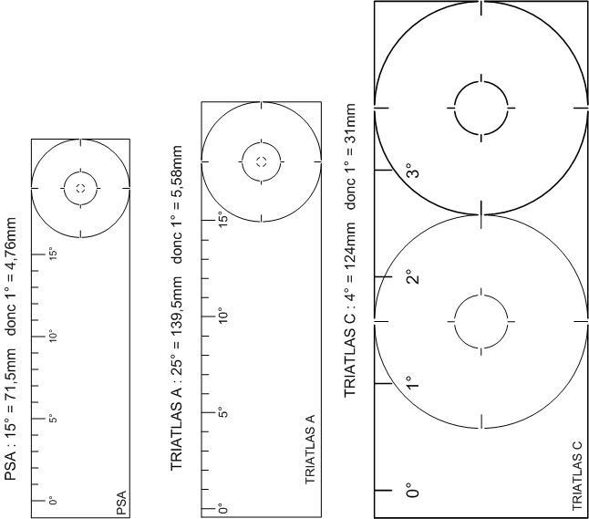

Personnellement je trouve que word est pratique pour ce genre de chose, tu traces tes cercles "au pif" puis clic-droit dessus / format de la forme automatique et tu entres précisément la valeur que tu souhaites (la même pour hauteur et largeur :be: ) ensuite tu compares avec les mires du PSA et tu corriges si besoin, ça te sacrifie une feuille pour les essais mais bon pas très grave... ensuite si tu peux plastifier tes mires c'est encore mieux car l'humidité risque de faire du dégât (surtout sur de l'impression jet d'encre).

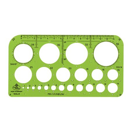

Sinon tu peux aussi te payer un trace cercles.
Quand tu es sur une page tu te sers du quadrillage pour choisir le bon.

Lors de l'impression, il suffit de s'assurer dans les réglages que l'échelle de la zone d'impression est bien à 100% (ça dépend de l'imprimante).
:?: le PSA en français ne donne pas la mire TELRARD au verso de la page de garde?
Certes, ce n'est pas pareil que les mires sur les cartes elles-mêmes, mais ça passe, non?
Sinon, un atlas qui fait figurer les mires sur les cartes ...
