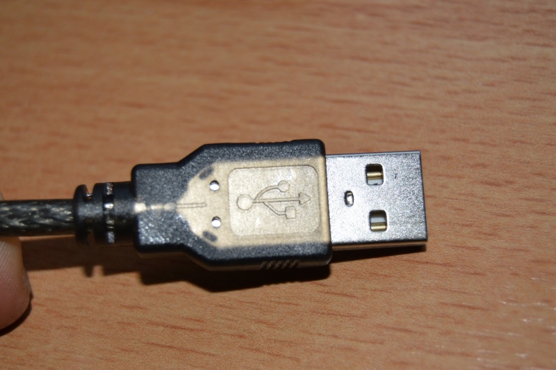

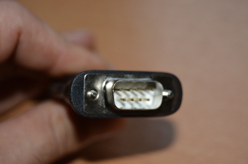

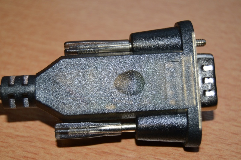

pour le câble que j'ai c'est un câble usb en rs232 j'avais pris un blindé et tout en plus bien cher le prix de chez piero
si non je commanderais un
mon but est de piloté le télescope devant un bon filme e une bonne biere dans mon salon lol
pour les résistance chauffante tu a une id de ce qu'il me faudrait
je vais te faire une photos du câble
nico
Donc ce n'est pas un câble dédié. Par précaution, achète le câble dédié chez Pierro Astro.

En effet, NE JAMAIS brancher un cable USB / Serie (RS232) sur la monture. Ton risque : tout bonnement de faire claquer la carte electronique de la monture :cry:
Suit le conseil d'astrotech pour le bon câble (interface USB/EQ6).

Oui si tu branche cet adaptateur USB-RS232 sur le câble RS232 qui va à la raquette et que tu mets la raquette en mode PC direct, ça marche très bien.
Il faut avoir un firmware de raquette 3.27 ou supérieur.
C'est uniquement le connecteur DB9 de la monture qui n'est absolument pas au standard RS232, c'est trompeur.
