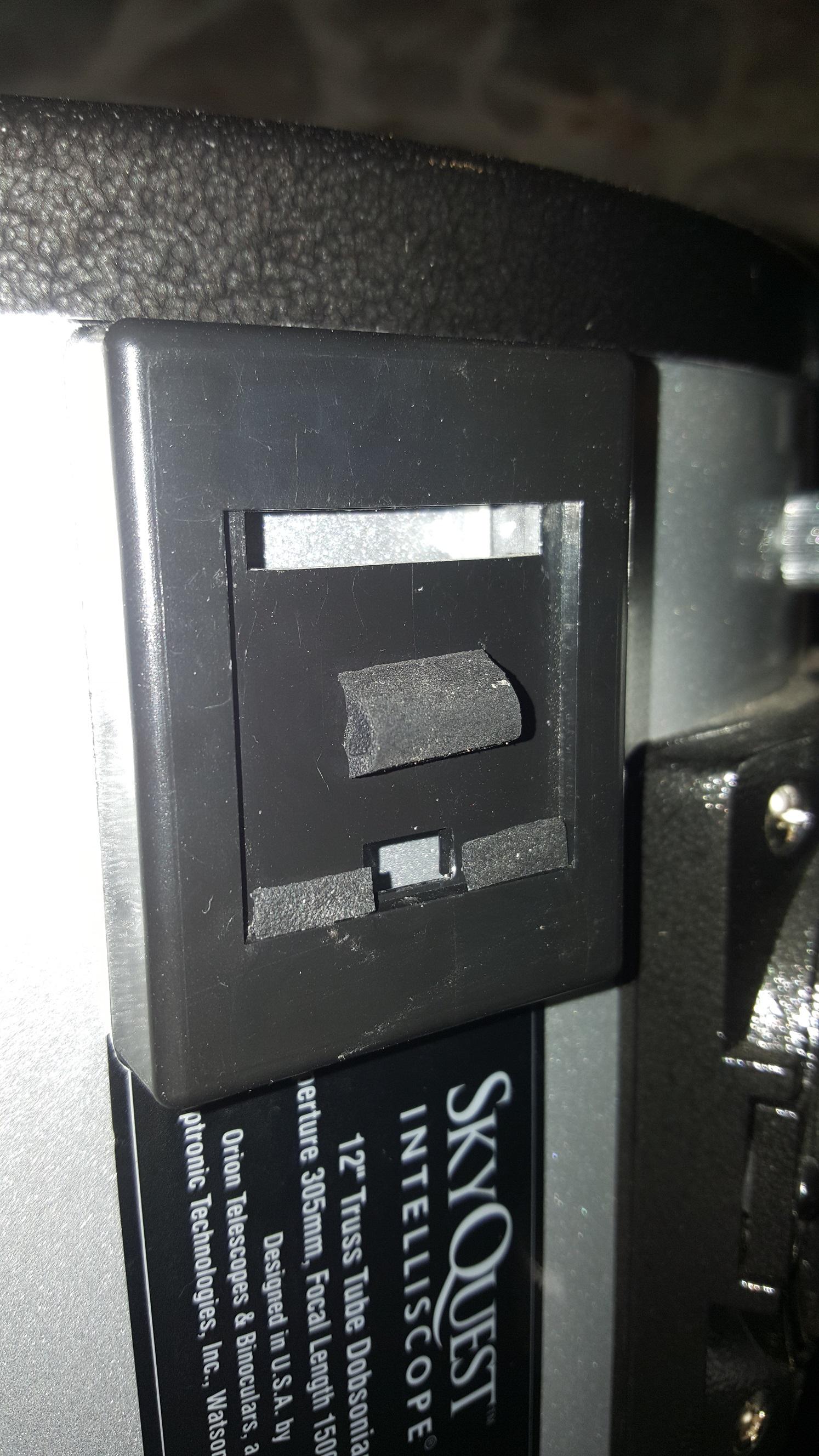

Je viens d'acheter d'occasion un QuickFinder sur embase plastique.
Peut être que ça vient du miens, mais je trouve la fixation sur la base pas très stable.
Alors voici l'astuce (attention, vous allez êtres scotchés !) :
Il suffit de mettre deux petits bouts de mousse (j'ai utilisé de la mousse de joint de fenêtres) sur la partie basse.
Et j'en ai ajouté un autre bout au centre pour correctement maintenir la pile en place.
Dis donc, il y a vraiment rien dans un QuickFinder... La marge est bonne sur ce produit...!
Modifié par -JFK-
je suis surpris de savoir que tu avais du jeu entre le QF et sa base ;
moi c'est plutôt l'inverse : il tient très (trop) bien, et pour l'enlever de sa base je fais super gaffe pour pas péter les deux pièces qui rentrent dans la base!
en tout cas ce genre de petit bricolage soulagera sans doute d'autres astrams qui ont le même soucis :)
Tiens, ouais, tu as dû tomber sur un exemplaire avec du jeu.
Comme martial_julian, le mien tient tellement bien une fois clipsé, que j'ai toujours peur de tout casser en le retirant. :b:
