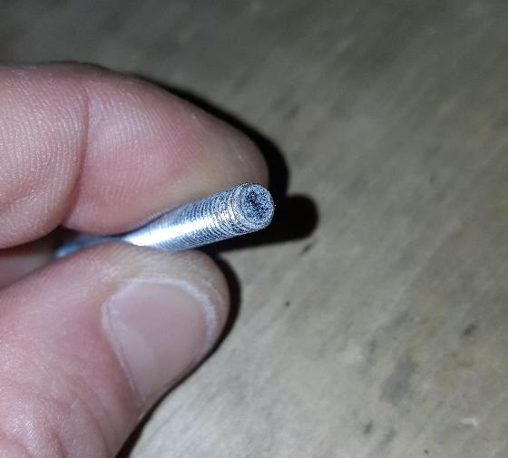

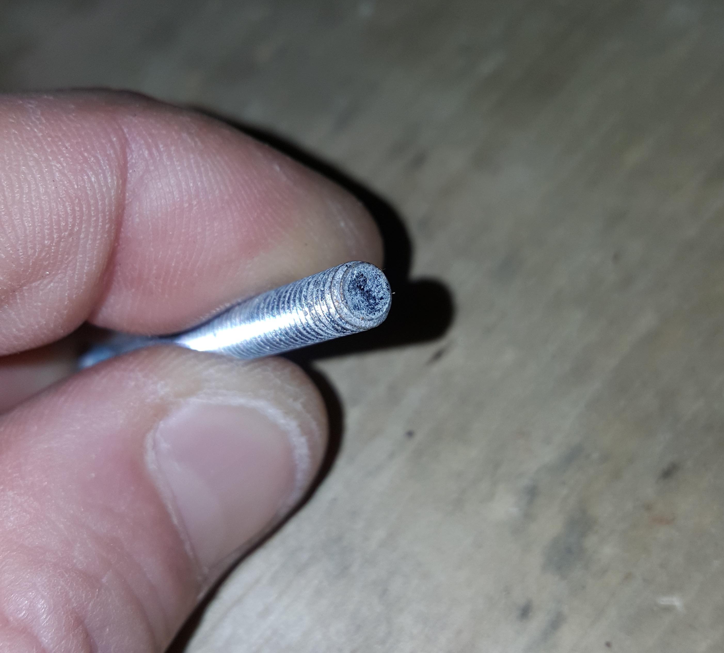

Les 3 vis de réglage du secondaire sont (sur mon télescope tout du moins) souvent des visses moulées.
Ce qui fait que le bout de la vis n'est pas plat et à souvent une arrête "coupante".
C'est cette arrête qui vient en contact avec le support du secondaire qui dans mon cas est en aluminium.
Donc le bout de la vis vient marquer l'aluminium ce qui donne un réglage peut précis et pas confortable.

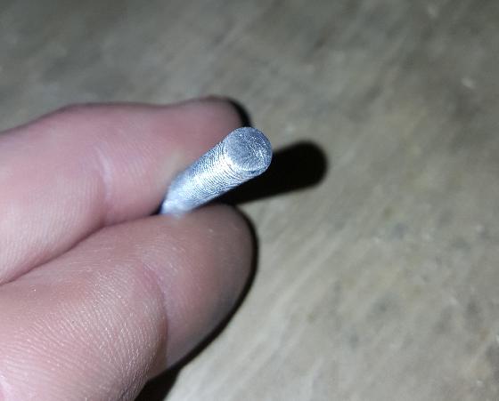

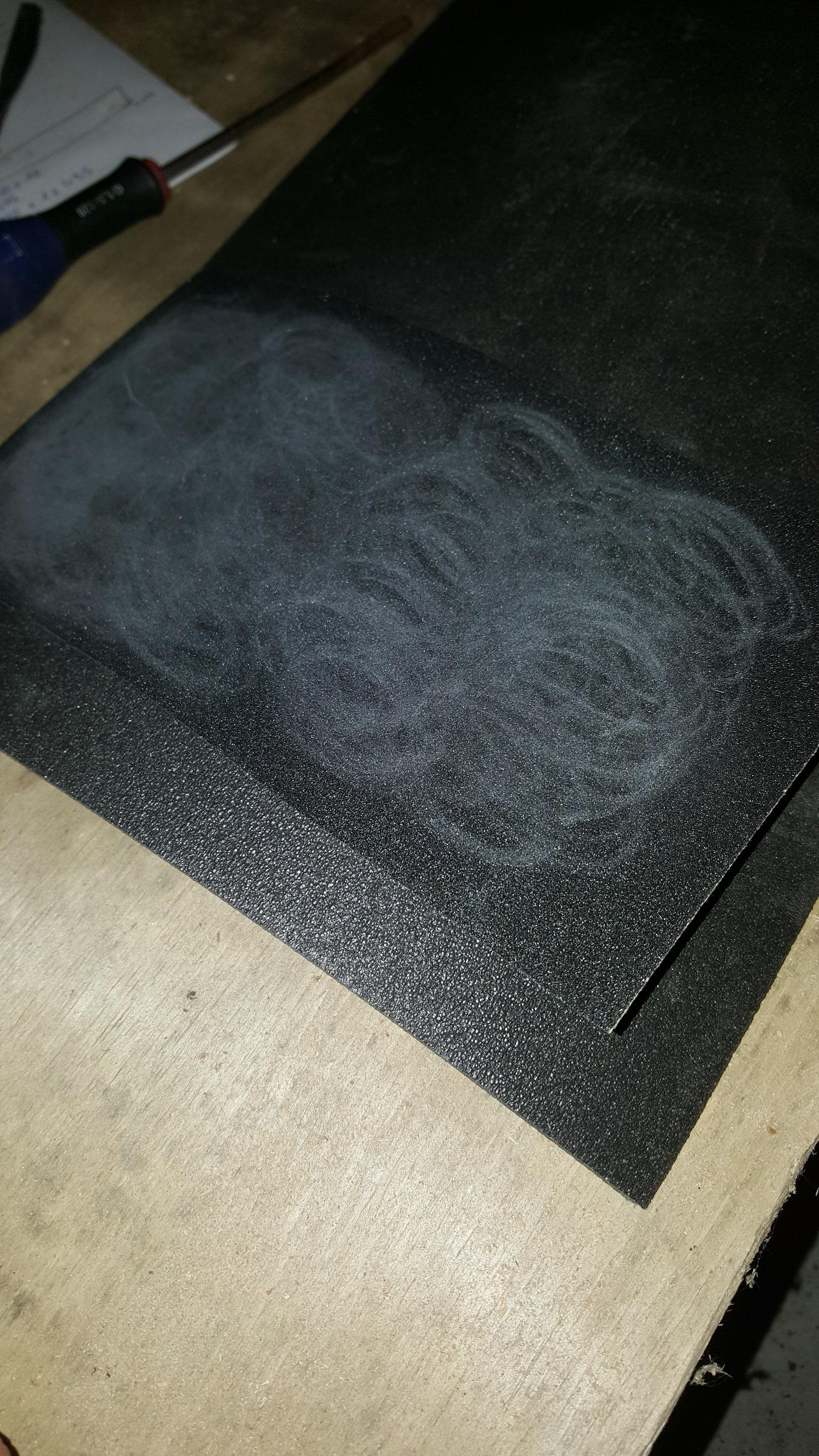

En utilisant un bout de mousse sous du papier de verre, il est facile de "polir" le bout de la vis pour quelle soit légèrement bombée.
Ce qui donne ça :

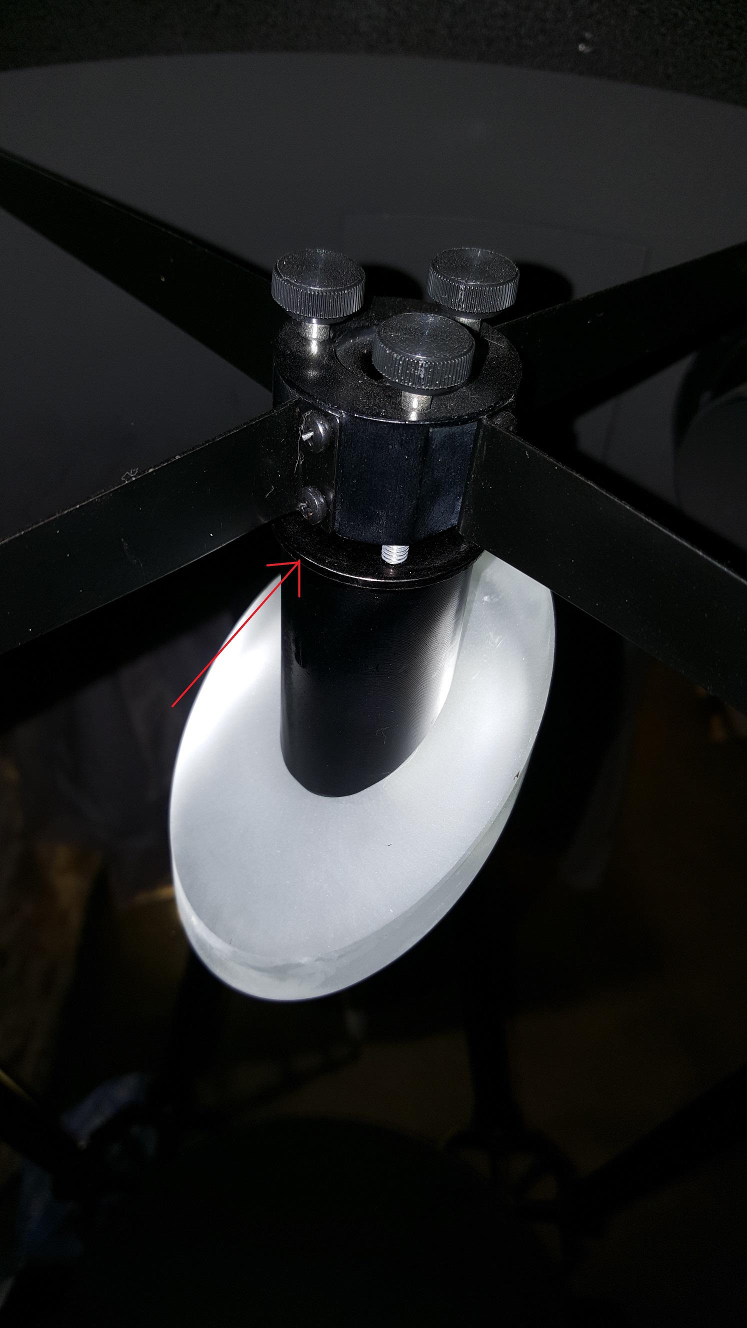

Ensuite, j'ai choisi de "double-facer" une rondelle en acier que j'ai peint en noir, au cul du support du secondaire.
(bien vérifier que vous avez suffisamment de place pour mettre la rondelle sous peine de ne plus réussir à correctement régler le secondaire, il risque d'être trop bas)
De ce fait, c'est de l'acier sur de l'acier qui travail et plus de l'acier "coupant" sur de l'alu.
Le gain en confort et en finesse de réglage est incomparable !
