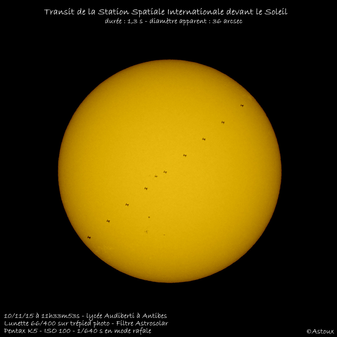

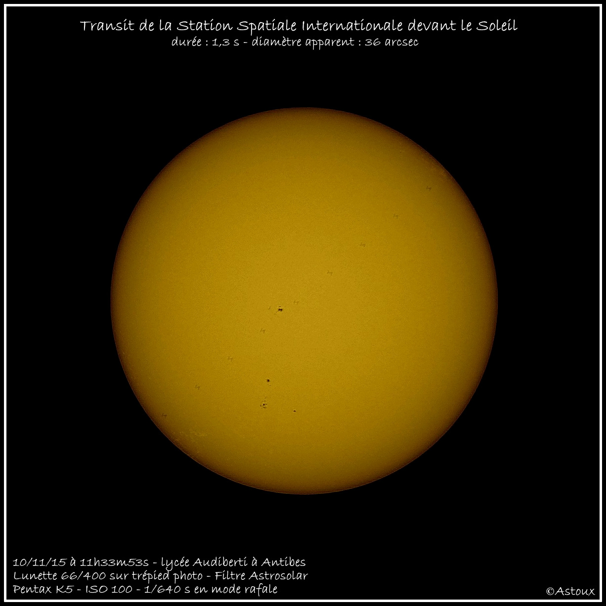

Cette fois je l'ai eue ! Photos prises depuis le lycée en mode "vite fait" entre deux heures de cours. Le montage est tout pourri car je n'ai pas encore trouvé la bonne méthode pour assembler les 9 images... :cry:
En fait j'ai empilé avec le logiciel Registax mais chaque image de la station est "noyée" par les autres images et même en rehaussant les contrastes ça ne ressort pas. Je pense qu'il faudrait empiler en "isolant" la station sur chaque image... Le lien vers les photos brutes pour ceux qui maitrisent ce genre de montage : https://drive.google.com/open?id=0B7uWnrHfCCweUzlUaXllNHJHakk
Je suis preneur pour un tuto ou tout autre conseil, sachant que je suis un newbie avec Photoshop :rolleyes:
D'avance merci !
Aurélien

J'ai expérimenté 2 méthodes :
1/ combiner les images par une méthode de "minimum d'intensité" pour garder les zones les plus sombres de chaque image (donc l'ISS). Iris sait faire ça (commande add_min), Photoshop aussi après avoir empilé les images sous forme de calques (il y a un mode, je ne me souviens plus duquel). Ca marche plus ou moins bien, et plutôt moins bien quand il y a beaucoup d'images ou qu'elles sont déformées par la turbu.
2/ empiler les 2 premières images sous forme de calques dans Photoshop (ou équivalent, Paint Shop Pro par ex), puis sélectionner une petite zone carrée ou circulaire, là où se trouve l'ISS cachée (celle du calque du dessous) et la "gommer". Recommencer avec l'image suivante. Ca fait un peu plus bricolage et il faut veiller à ce que les transitions ne se voient pas (flouter les bords de zones avant de les gommer), mais ça marche plutôt bien.

En appliquant la 2ème méthode proposée par Thierry voici une nouvelle version :be:
Alignement et empilement sous Photoshop + outil gomme à chaque image. Un coup de pinceau jaune (le rose du filtre me plaît moyen) et augmentation du contraste sous Picasa.
Je vais essayé d’améliorer encore un peu la qualité mais avec une lunette de 66 mm pas de miracle non plus ;)
N’hésitez pas à critiquer !
Bonne soirée
Aurélien
