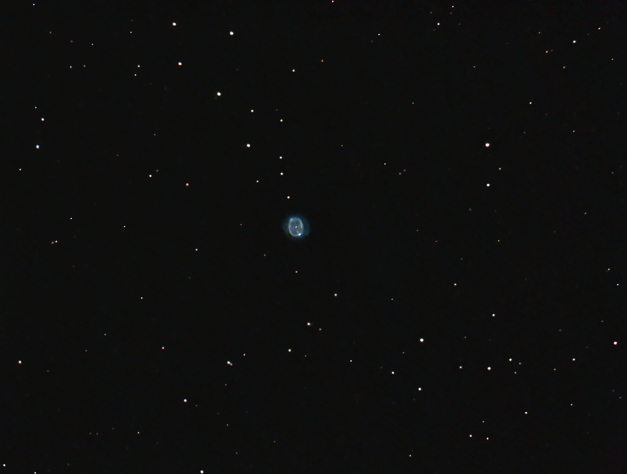

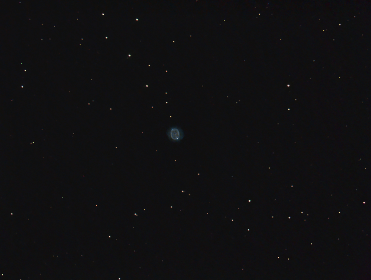

salut,
c'était plus difficile que d'habitude, le primaire c'est embué par une couche de brouillard ... j'ai du posé à 1s, gain 400
j'ai pas utilisé de filtre ir/uv cut pour profiter du max de lumiere sous les conseils avisé d'Albéric.
les couleurs bavent un peu j'ai galeré pour recuperer une balance des blancs ( et encore elle reste perfectible).
Et cette fois ci j'ai utilisé IRIS pour le traitement, c'est largement mieux qu'avec autostackkert.
Je vous presente ngc2022 , nébuleuse de taille moyenne,19", qui se trouve dans la constellation d'Orion .
j'ai agrandi l'image à 130%:
Merci
stephane

merci Diabolo, avec ton canon tu pourrais faire de l'ir1000 sur des nebuleuses diffuses en poses rapides,ou descendre en dessus de la barre des 10ms sur M57 et obtenir une résolution de dingue si le seeing te le permet...
merci Christian pour ce complément d'information.
merci William, tu preferes la 1ere et pourquoi? moins saturé ou le fond plus uniforme? mon ecran est un poil trop sombre ...
