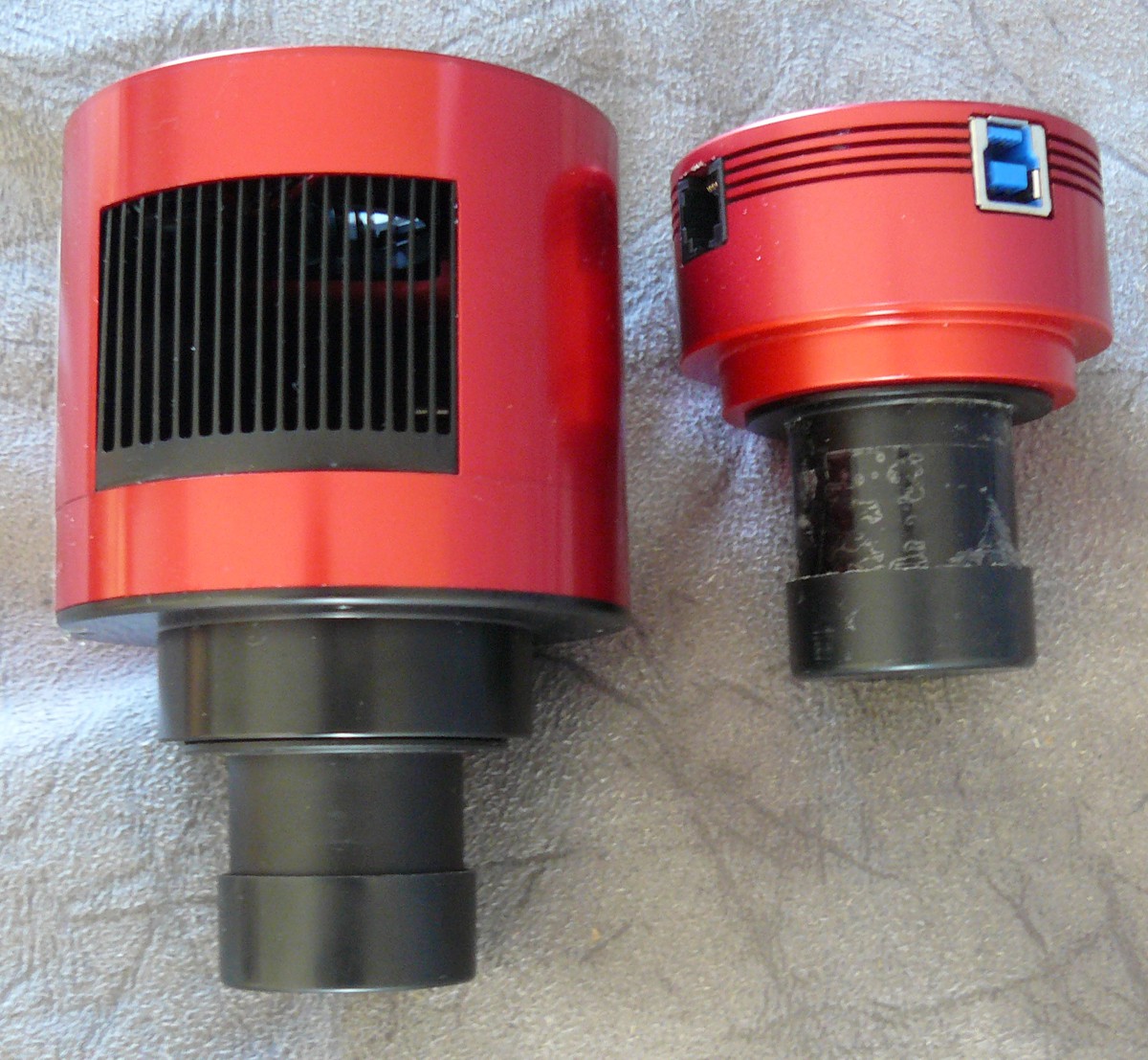

Ca y est enfin une nuit pour faire les essais de ma nouvelle caméra de test : une ASI185 refroidie équipée d'un capteur couleur IMX185.
La brume a joué avec mes nerfs et j'ai opté pour un classique brillant vu la transparence
variable d'une minute à l'autre : M42.
Cette fois j'ai utilisé le Newt' T250 à F/4 pour garder suffisamment de champ. Pas de
correcteur de champ. Pas de filtre non plus, j'avais besoin de photons donc visible et Ir
passent. Poses unitaires de 8 secondes.
Je n'ai pas eu de problème de buée sur la fenêtre devant le capteur donc l'ensemble est
bien conçu. Le capteur est descendu à -30°C.
A remarquer: l'"amp glow" encore visible sur 3 bords et que les darks n'ont pas éliminé.
Je n'ai pas trouvé de solution pour le supprimer dans la mesure où la nébuleuse couvre
tout le champ. :(
SETUP :
Télescope Newton 250 f/D 4 maison sur monture EQ6
Imageur : ZWO ASI 185 Cooled couleur sans aucun filtre.
261 poses de 8 secondes retenues.
26 darks.
Registration sous Registax 5, traitement sous Iris.
Finitions sous Photoshop.
Images à 75 % de la taille d'acquisition.
Version monochrome :
Version couleur (fausses couleurs) :
Comparaison ASI non refroidie/refroidie :

La voilà finalement cette M42, splendide ! C'est un prototype ou une version commerciale ?
Je pense que c'est une présérie.
En tout cas j'ai encore fait un essai hier et je n'ai eu aucun problème de buée malgré la forte humidité.

Par contre c'est pour l'amp glow , je pensais que cela venait du capteur qui chauffait un peu sur les bords ou un bord...
Non, pas de corrélation, de mémoire c'est lié au transfert des charges pour la lecture des pixels. ;)

désolé pour le déterrage de post, mais qu'est-ce que ça donne sur d'autres objets plus petits ? M57, M51..... j'hésite entre la 178 et la 185.....
L'IMX185 est le capteur présentant le plus d'électroluminescence de ceux que j'ai testé. En planétaire il est vraiment top, grand et rapide mais il devient délicat a exploiter en ciel profond. Il est impératif de prendre un modèle refroidi et de toujours faire en sorte que la température reste constante.
