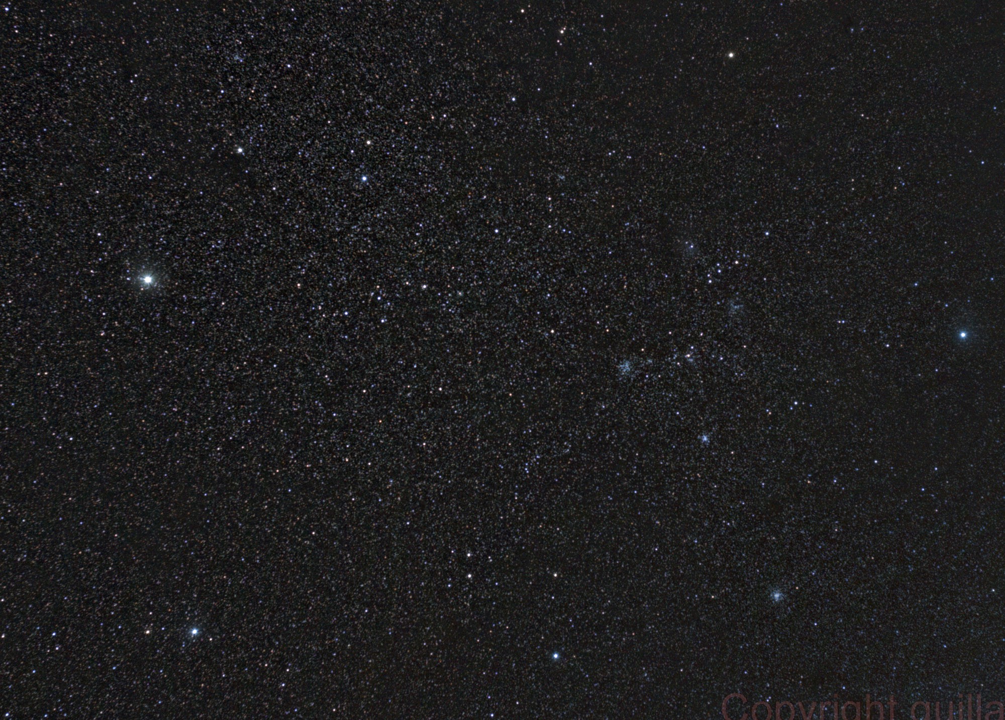

Bonjour a tous,
Bon je post cette image plus pour sollicité votre aide que pour ça beauté:be:
Donc sans compter les tests on va dire que c'est ma 3éme. Faite hier soir a Calern, et cette fois ci avec le viseur polaire, j'ai donc fait des poses de 4min, même un test a 8min et le suivi était bon:)

6fadc406f9c16ae72231b7cdfd8155c7.620x0_q100_watermark_watermark_opacity-10_watermark_position-6_watermark_text-Copyright%20guillau012.jpg
La full: http://www.astrobin.com/full/226893/0/
Voila j’attends vos critiques
Je trouve quelle est plus rouge sur la gauche, puis je la trouve peut être sombre qu'es que je peux amélioré.(a noté que quand j'ai commencer les images, le cocher était encore bas, les dernières sont meilleurs)

Salut Guillaume,
J'ai l'impression que c'est flou, c'est soit au traitement (genre flou gaussien trop fort) soit la map. Il y a un gradient assez important, il y a surement un village ou une ville au nord est de ta position, le cls ccd devrait améliorer çà pour ta prochaine image, c'est quand même mieux d'imager quand me cible est haute. A la limite, essai de prendre juste les 10 ou 15 dernières images quand le cocher était plus haut.
Tu n'as pas fais de flat ? pas bieennn !!!
Pour les couleurs, c'est bon.
Virgile
Modifié par AstroFilDu76

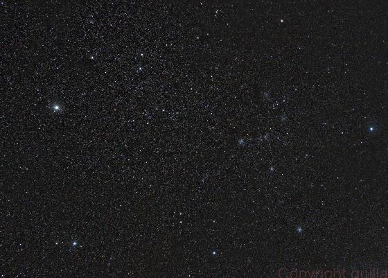

Merci a vous deux, c'est vrais que c'est flou:rolleyes: en voulant trop toucher des choses que je ne maitrise pas encore....ben voila le résultat :be:
Donc deux nouvelles version avec un traitement très léger cette fois
version 2H:

Et une version avec la moitié des poses/ 1H:
Version 1H
167647e3535c21419a38608d3340140c.620x0_q100_watermark_watermark_opacity-10_watermark_position-6_watermark_text-Copyright%20guillau012.jpg
la full:http://www.astrobin.com/full/226908/0/
lien pour histogramme:http://www.astrobin.com/226908/
Les deux images on subit le même traitement, la version 1H n'est pas recadrer.
Finalement je préfère la version 1h:be: bizarre ou pas?

Comme les copains, un effet de flou qui vient probablement du traitement. :confused:
Les flats tu peux encore les faire! En plus c'est facile. Il suffit de remettre l'objectif sur l'APN. Tu poses une feuille blanche dessus et tu prends une quinzaine d'images RAW avec le même réglage ISO et la même ouverture du diaphragme. Tu peux viser le ciel la journée et régler le temps ee pose pour avoir un rectangle gris clair.
Entre chaque photo tu tournes un peu la feuille pour 'étaler' les irrégularités du papier.
Edit: voilà ce que donne un ajustement des niveaux, un coup de 'sharpen' dans Photoshop et un retrait de gradient (pour compenser le manque de flats et équilibrer l'image) sur ton image en jpeg:
PS: la prochaine fois évite de mettre le copyright, ça complique le retrait de gradient. Pas de souci, on ne risque pas de te la voler. :p
Modifié par OrionRider

Si ton image était toute noire c'est que tu as probablement raté l'étape 9 puis 10: passer le calque en mode 'différence' puis éclaircir le calque de fond.
Sur astrobin tu n'est pas obligé de mettre un filigrane, il suffit de ne pas cocher la case.
