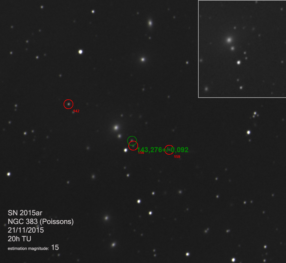

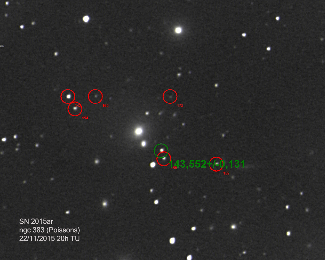

Non non, elle a l'air dans les clous.
Le max théorique à 15.3 est pour la couche bleue
hier soir, toujours sans filtre, j'ai fait 10*1 mn en bin 2 (impossible de faire mieux avec des rafales de vent et des gros nuages)
un crop à 200%
mesure avec TeleAuto en prenant les mag comparatives hautes du champ
en prenant les moyennes on doit être entre 15 et 15.5
le 22/11 à 20h
Modifié par gerard33

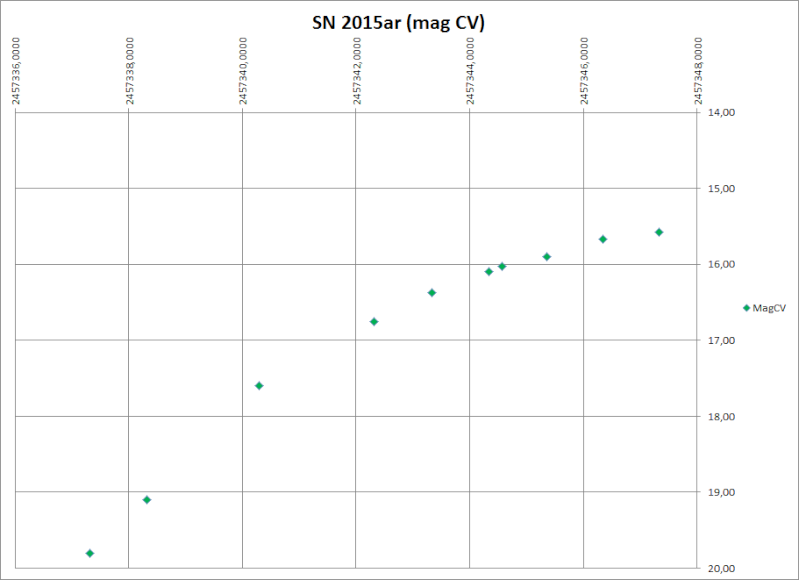

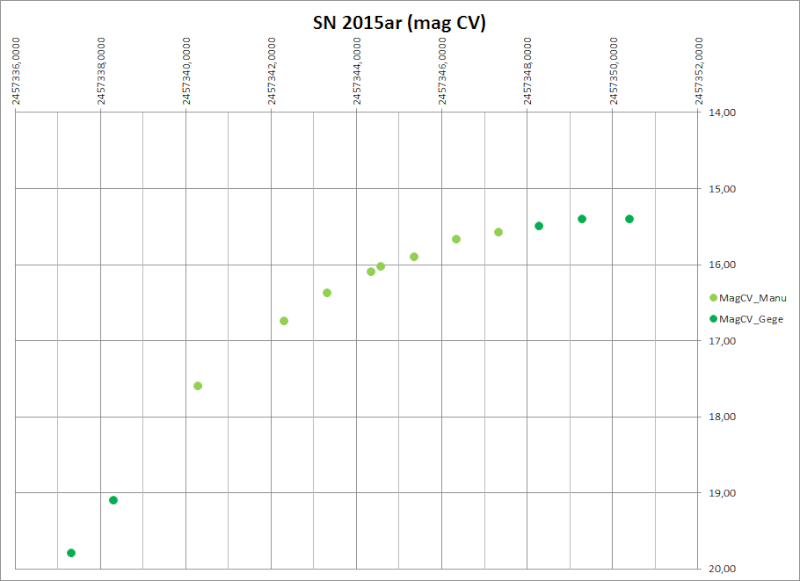

En fait, la première image date de quelques heures APRES le début de l'explosion. On a un signal très faible (magCV=19.8), non détecté en première approche, que la SN était déjà là la veille de la découverte.
La courbe de lumière qu'on a devient alors :
Modifié par econseil
mieux que les pros :be:

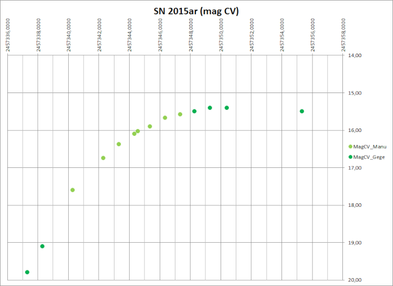

Seul Gérard peut faire des images depuis 3 jours, donc j'ai mis la courbe à jour avec ses données :
On est au max. Accrochez vos ceintures, ça va bientôt descendre !!! :be:

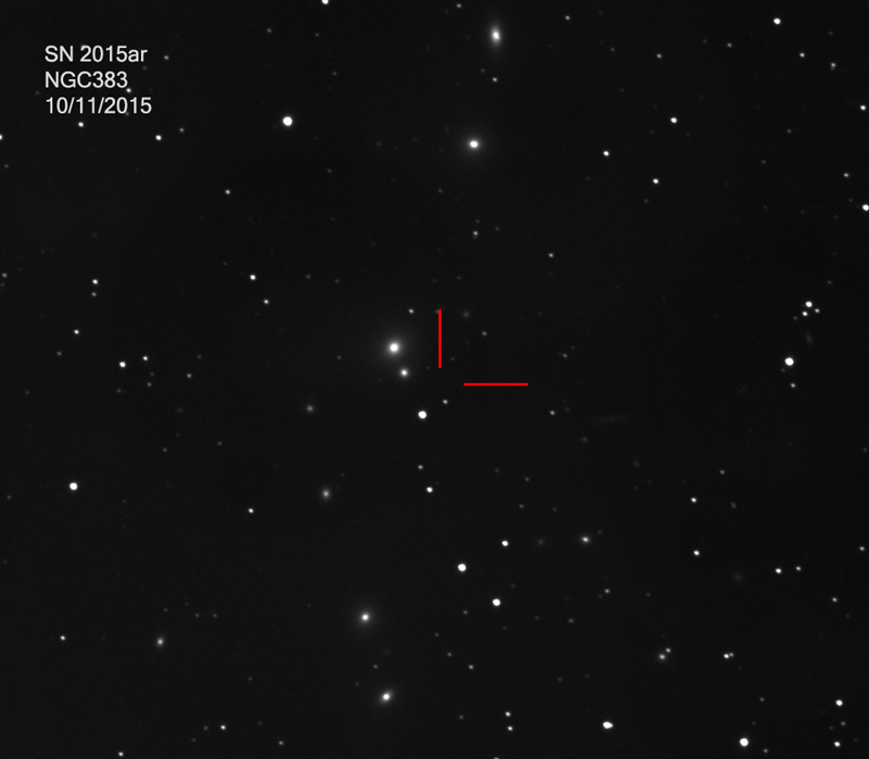

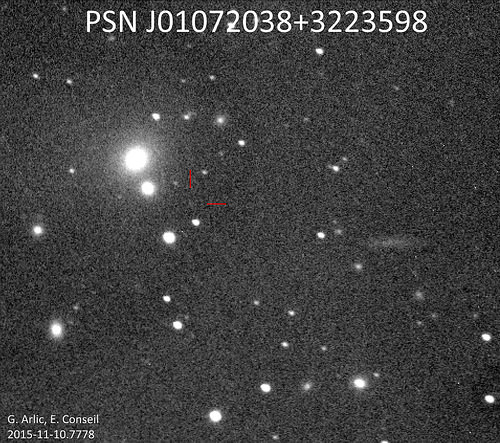

Tu peux détailler stp ? Vous voyez quelque chose sur la première image ?
Pile poil à l'endroit de la SN, il y avait quelque chose le 10/11 qui se dégageait légèrement du bruit de fond : un groupe de pixels avec une organisation compatible avec la présence d'un astre.
Sur l'image du 11/11, à mag 19.1CV, l'objet était par contre évident.

D'une image sur l'autre, les pixels chauds ne se superposent pas du tout. Le tout se déplace d'une quarantaine de pixels sur 15 images. Donc j'ai écarté la possibilité que ce soit ce genre de signal.
Aucune image ne présente un cosmique (ou équivalent) qui après addition médiane se transforme en étoile faible.
J'ai d'ailleurs essayé tous les types d'empilement que me permettait iris au cas où ce soit un artefact dû à la médiane.
J'ai vérifié que le truc faisait bien plusieurs pixels contigus, dont la répartition respectait de loin une gaussienne (pas de pixel sombre entre 2 clairs, le plus clair au centre). Sur 8 pixels, ça ne fait pas une preuve, mais ça élimine souvent des faux positifs.
J'ai essayé plusieurs combinaisons d'empilement : 1 image sur 2, les 10 premières seules, les 10 dernières seules, ... Aucune combinaison ne me donne plus de signal que les autres, ce qui devrait éliminer le fait qu'une image contribue plus que les autres à faire apparaître quelque chose.
J'ai cherché dans un secteur de 150 à 200 pixels autour de la cible des groupes de pixels similaires, au cas où cette combinaison serait aléatoire et facilement reproductible. C'est un peu laborieux, mais je n'en ai pas trouvé.
Et au final, c'est au pixel près centré sur la position de la SN. Je l'aurais rejeté si ça avait été juste à côté.
On est bien aux limites de la détection, c'est pourquoi j'ai indiqué lors de la soumission des mesures qu'il s'agissait d'une "faint detection". Ceux qui voudront étudier la SN de plus près auront peut-être des outils statistiques pour démêler le vrai du faux.

Et là ça a fait "ding ding" dans ma p'tite tête parce que j'avais en tête (justement) une durée typique de 15 jours pour la montée en magnitude des SN Ia. Durée que nous explosons présentement.
Alors je suis allé chercher dans la littérature idoine (Ex: http://hal.in2p3.fr/in2p3-00110450 ou http://arxiv.org/abs/1107.2404) pour constater qu'en fait sur de larges surveys de SN Ia, les chercheurs trouvent 18-19 jours de montée typique.
J'ai au passage revu ta dernière mesure à la hausse à mag15.4CV car entre l'image empilée que tu m'as fournie et l'image empilée que j'obtiens en unissant tes brutes, j'obtiens 0.1mag de différence.
Dans le doute, je garde le même protocole pour toutes les images et valide donc le 15.4

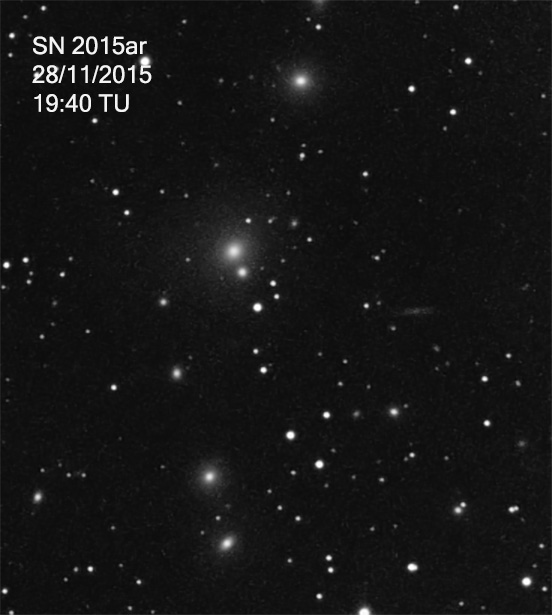

rien depuis le 28 (celles que j'ai mis dans notre dossier)
hier soir pourri
ce soir? qui sait? pour l'instant c'est presque tout bleu
pour la mesure du 28, cela me semblait bizarre que tu la vois en baisse mais comme je ne sais pas grand chose sur le sujet...je métu (verbe du quatrième groupe)
sur ton diagramme, cela serait pas mal de traduire les jours Julien, non? est-ce une feuille de tableur?
  gerard33 a dit :
Je peux, mais c'est tout pourri la notation calendaire. Les JD sont vachement plus pratiques à manipuler dans un tableur.
Ca donne un truc comme ça :be:
