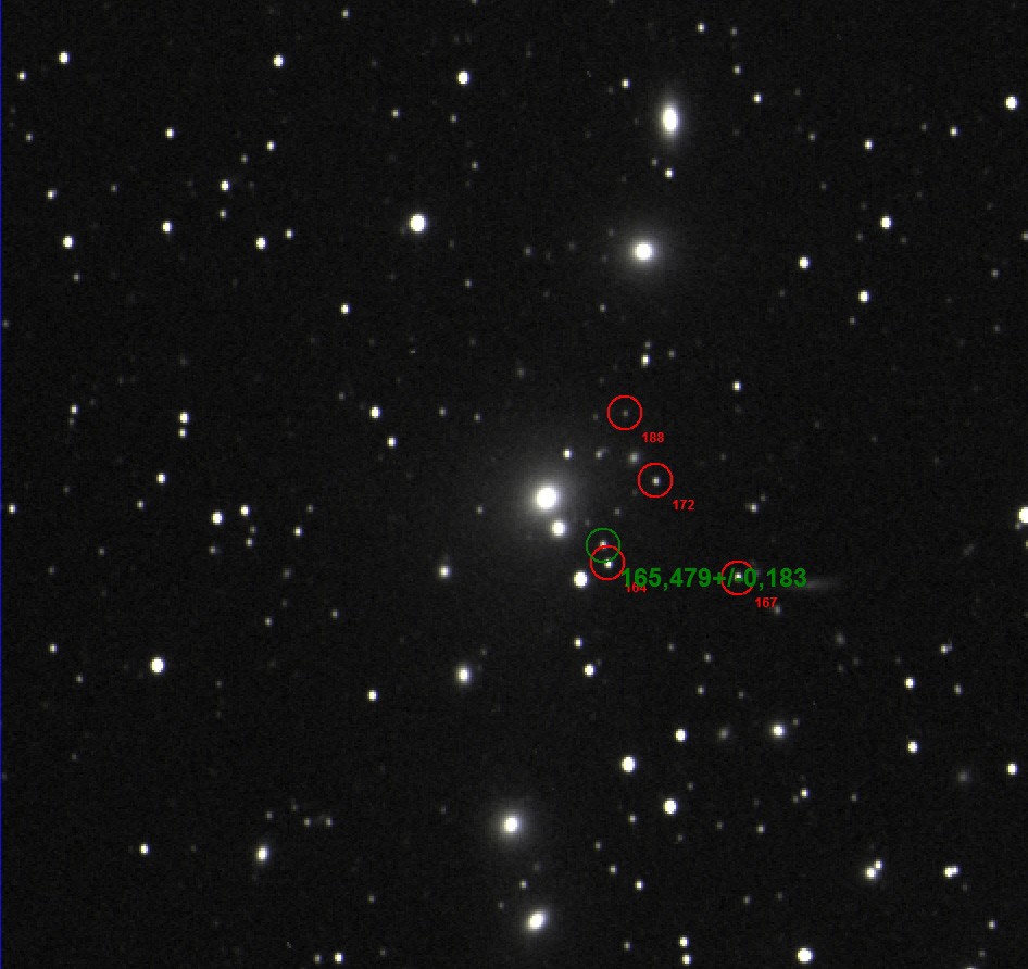

J'ai du lutter contre le mistral pour pouvoir faire ma mesure.
J'ai tout plié ensuite.
  Citation

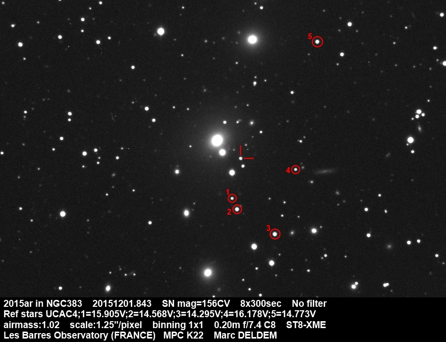

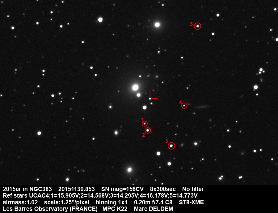

2015ar 20151130.853 156CV MDe
Marc
  Gribol a dit :
Marc
Super !
J'ai mesuré celle de Gérard à 15.5CV
On est dans le même créneau. La descente semble amorcée :)

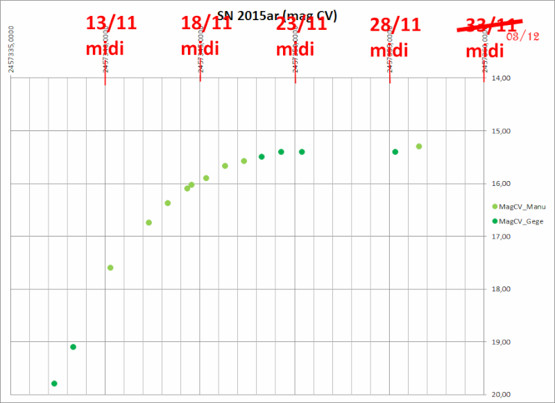

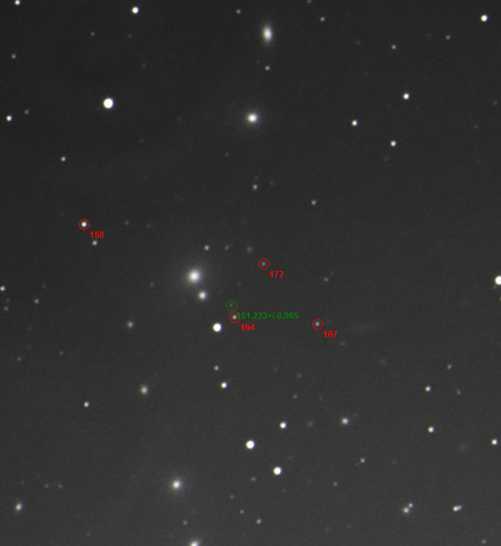

Petite mise à jour de la courbe avec mes données et celles de Gérard. Il me reste quelques mesures de Gérard à rajouter début Décembre.
Et il y a aussi quelques collègues français qui passent par ici (salut marc ;) ) et qui postent leurs mesures de cette SN sur rochesterastronomy.org , en en faisant la SN la plus suivie par les amateurs en 2015. Merci les gars !

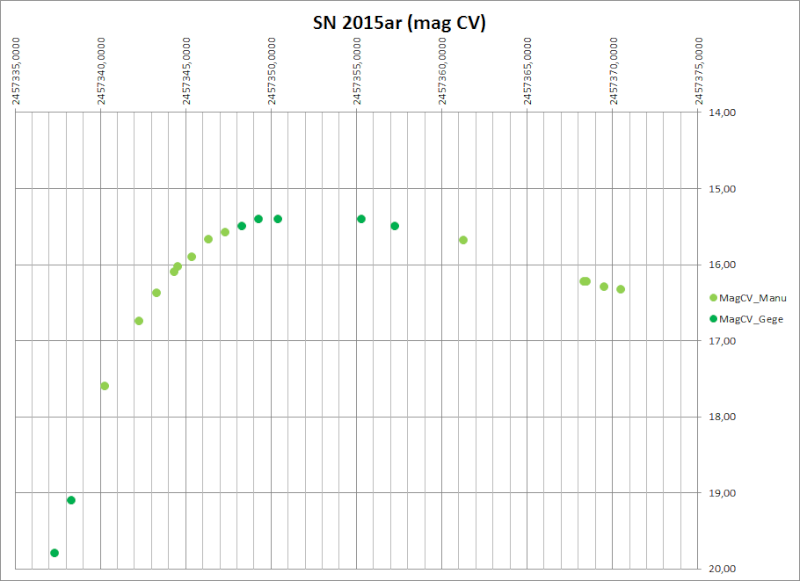

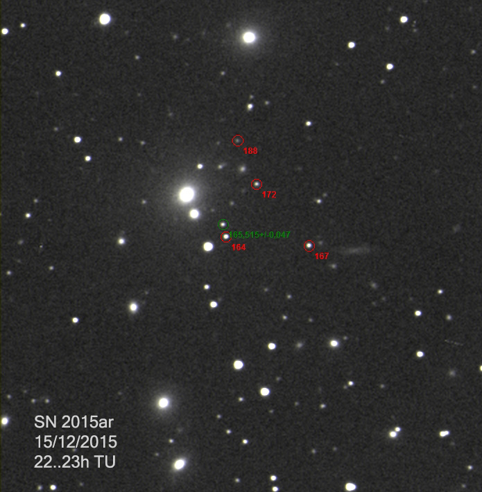

Petite mise à jour de fin d'année (dernière mesure le jour de Noël). Avec une magnitude de plus de 17, ça commence à sentir le sapin :oo:

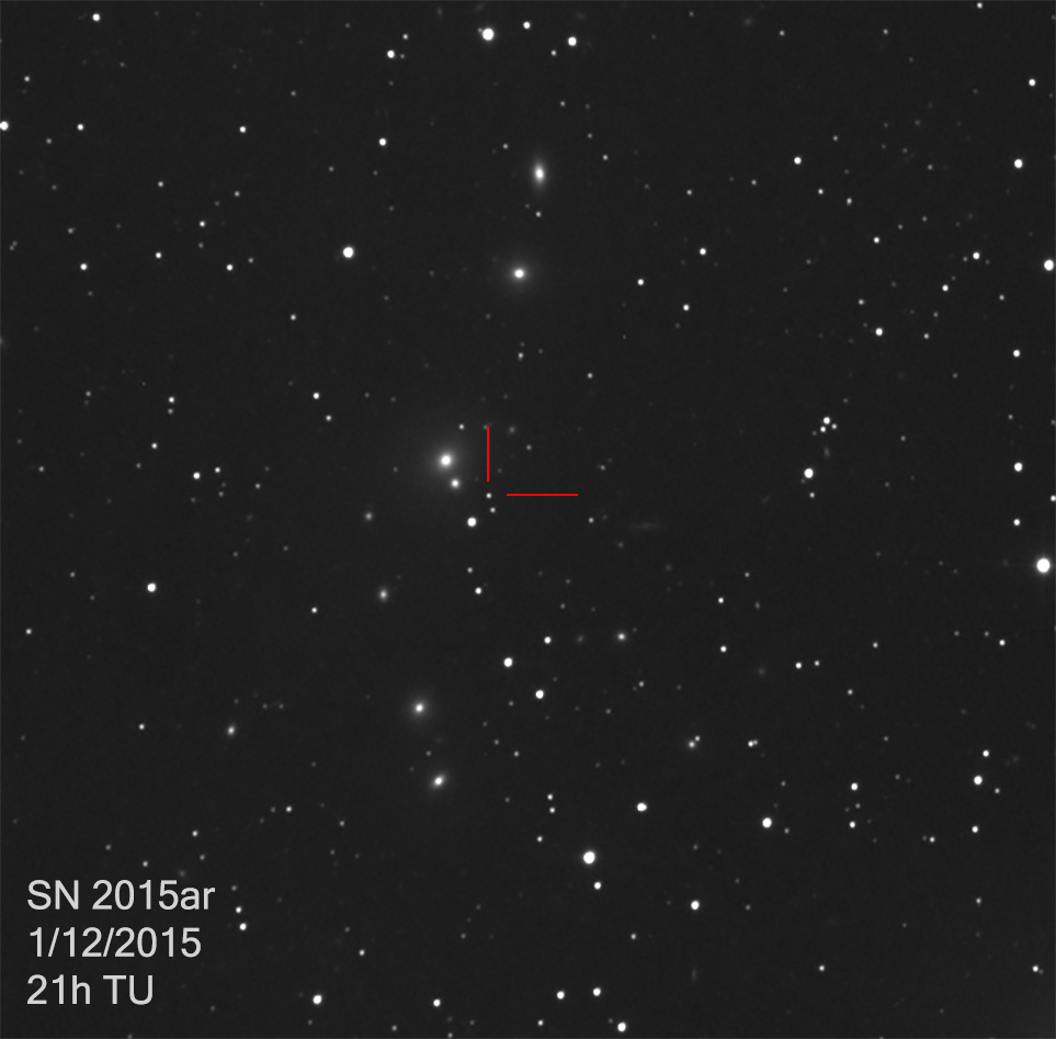

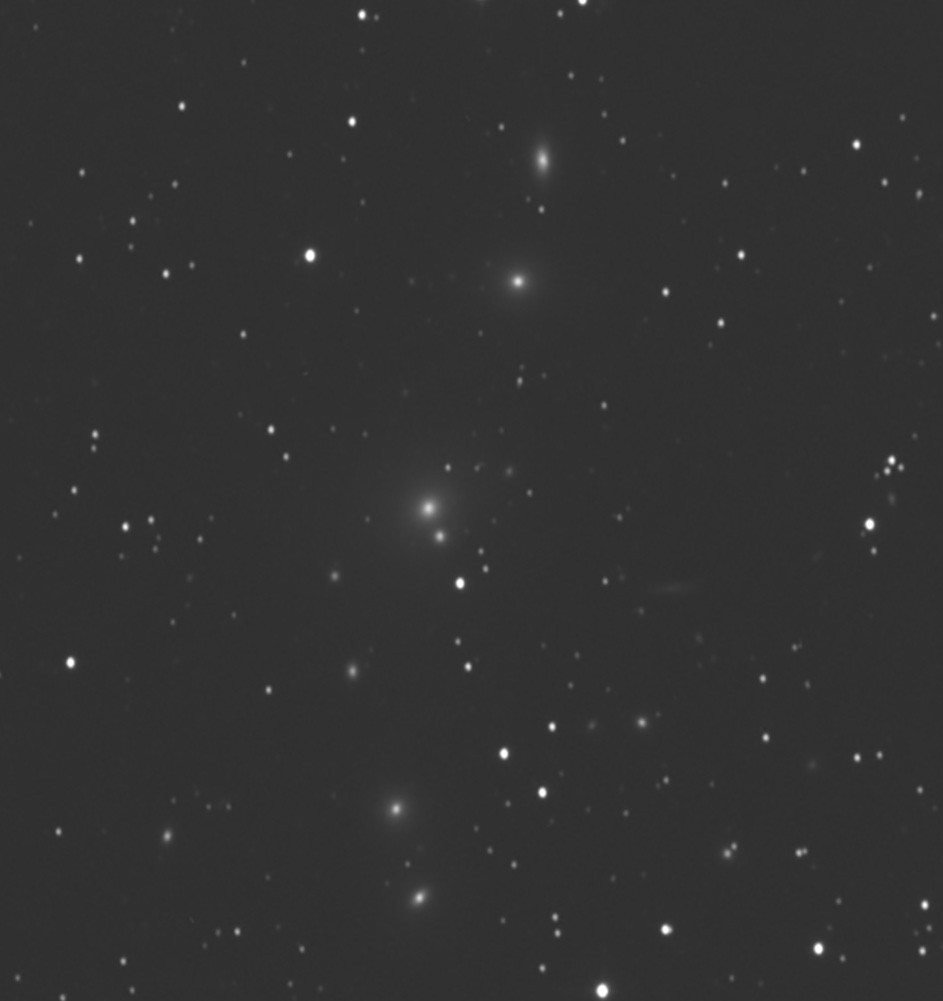

Salut :)
je l'ai shouté le 26
le problème, c'est que suite à un déplacement de caméra (étourdi!!!) je n'ai pas de flats
elle passera pas l'hiver :cry:

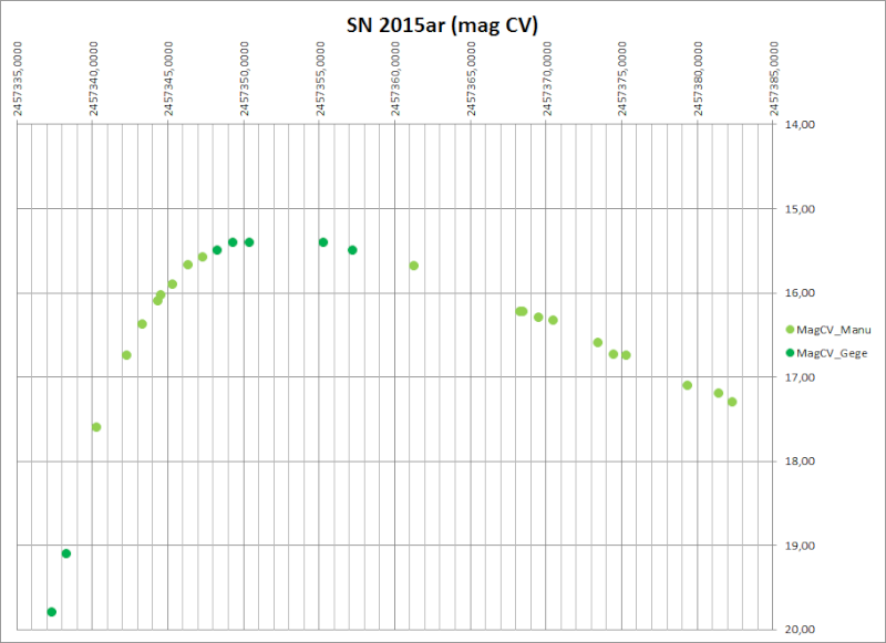

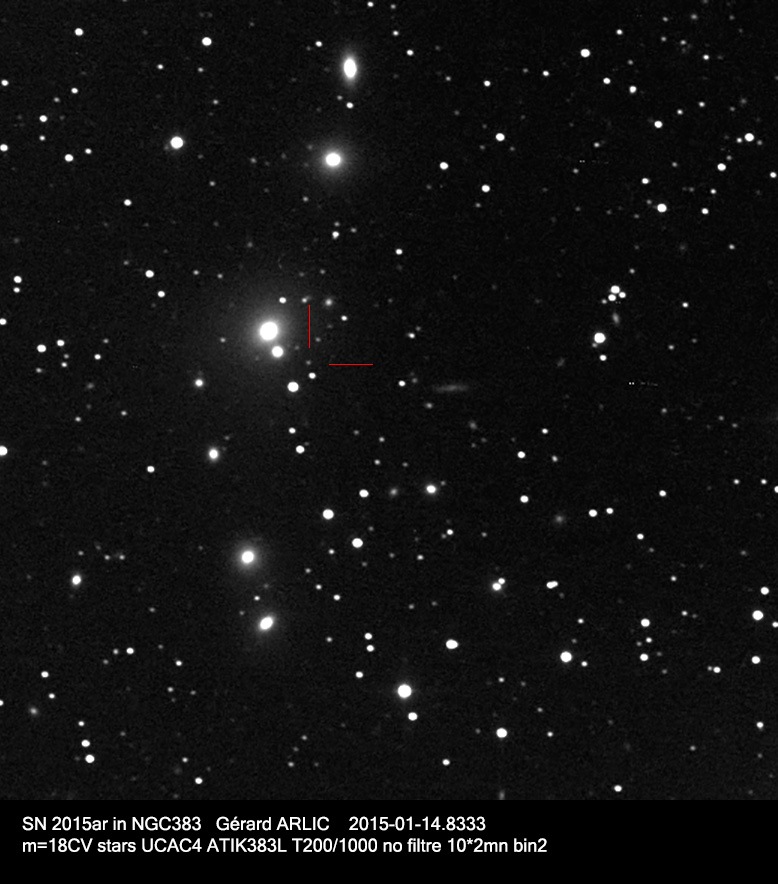

Bien joué Gérard :)
Tu avais bien des flats cette fois-ci ? Sinon ça ne compte pas :be:
J'ai encore 6 points de mesure à rajouter à la courbe depuis Noël. Les FITS sont bien au chaud, il faut juste que je les dépouille.
