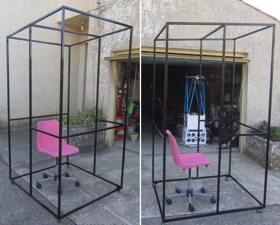

Un châssis assez haut pour pouvoir y entrer sans me baisser, 4 roulettes pour qu'il puisse suivre le télescope, juste la place pour une chaise à roulettes (3€ dans un vide grenier), un plateau pour l'ordinateur et quelques étagères dessus pour poser le matériel plutôt que de le garder dans les poches. Je prévois aussi un repose pieds.
Le châssis sera recouvert de plaques de contreplaqué qui participeront à sa rigidité.
Peinture blanche à l'extérieur et noir mat à l'intérieur pour éviter les reflets sur l'écran de l'ordinateur.
2 photos du châssis avec la chaise pour donner la dimension.

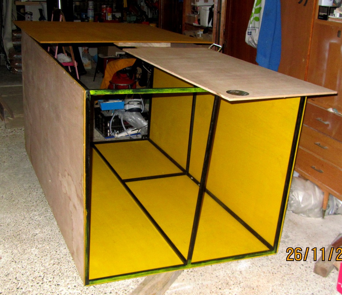

Ça avance il ne me reste plus qu'à mettre le toit, la porte et aménager l'intérieur.
Pour la peinture intérieure je passe les vieux pots qui traînent (ça débarrasse) donc jaune, marron et les deux mélangés.:be:
Trop froid donc je travaille dans le garage mais il faudra se mettre à au moins deux pour redresser l'ensemble.

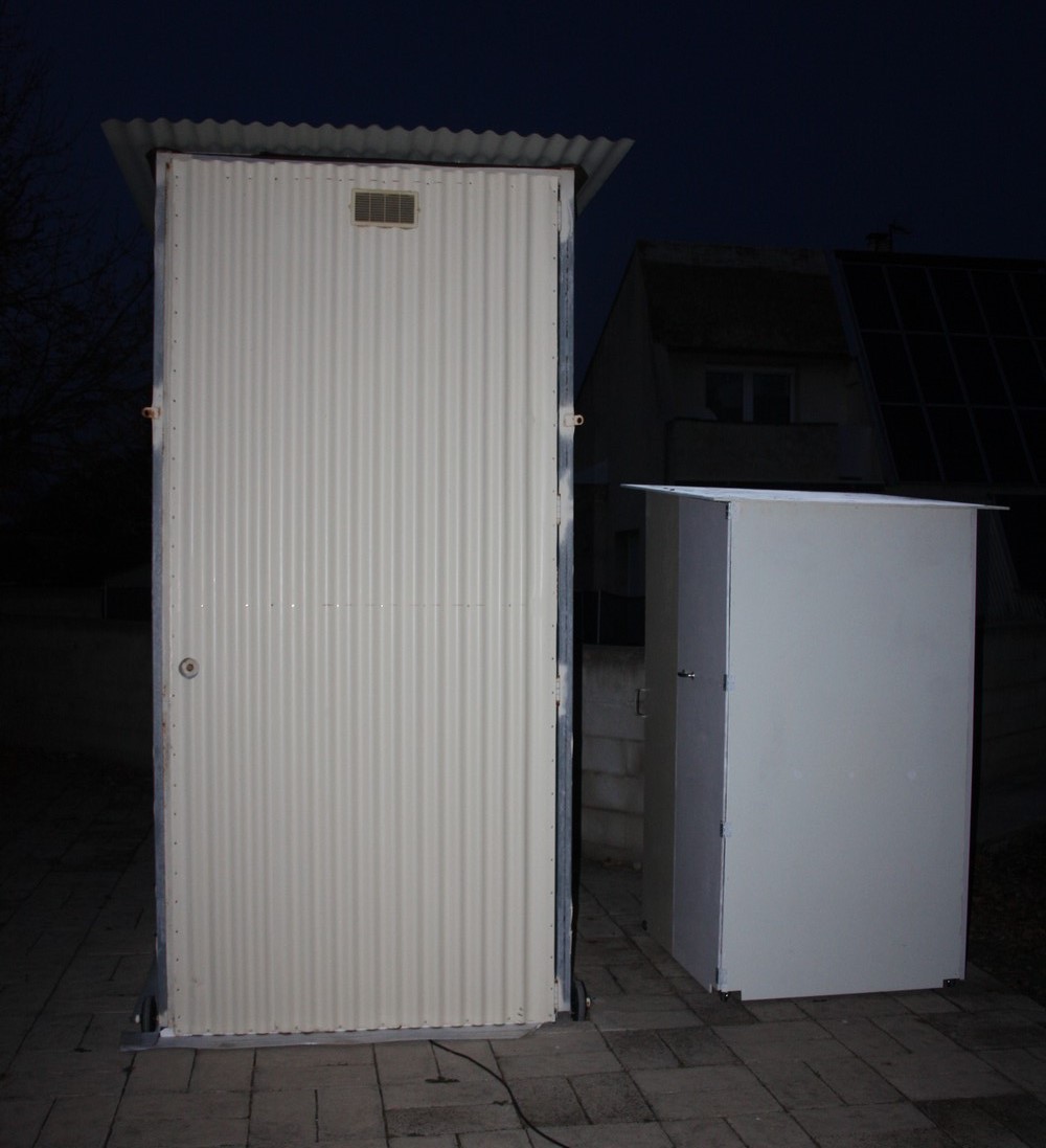

Bonsoir

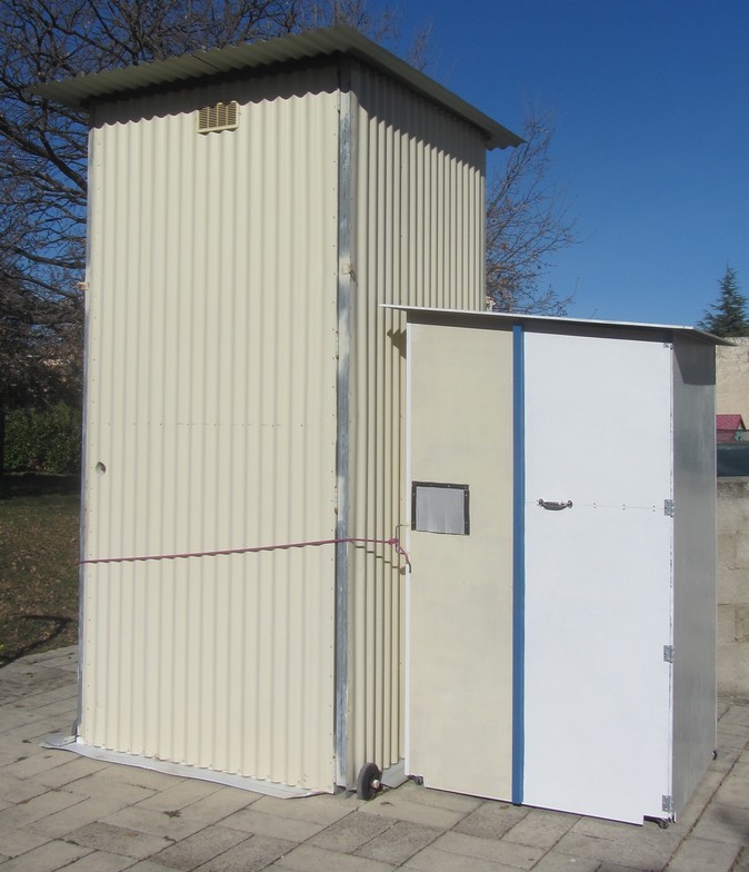

Le bureau est sorti du garage.
Ma petite famille m'a aidé pour le remettre droit et pour l'amener auprès de son grand frère qui abrite le 625 mm.
L'abri bureau fait 2 m de haut et celui du télescope 3 m.
Pour le moment il est vide l'aménagement intérieur va arriver.
Une photo des 2 abris.
Bonne nuit.
Luc;)
Pour les nouveaux venus qui n'auraient pas compris, je précise que le petit, ce n'est pas pour le télescope, c'est vraiment pour le bonhomme (qui n'est pas un nain).
Patte.

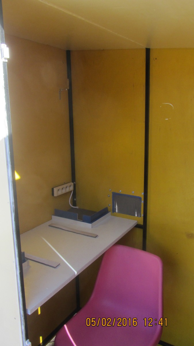

L'abri bureau est opérationnel.
Il se déplace facilement et la chaise à l'intérieur suit sans problème.

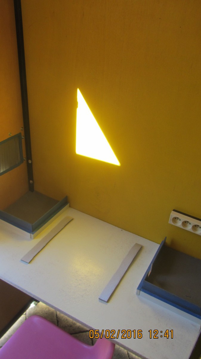

L'intérieur est aménagé avec deux endroits sur la table avec des rebords pour mettre les accessoires sans qu'ils puissent tomber, entre les deux l'ordinateur sur deux bandes de mousse pour amortir les vibrations pendant les déplacements, une multiprise avec le câble enroulé à l'extérieur.
Le toit a été isolé avec des panneaux de polyuréthane simplement encastrés,car sinon ça condense sous le contreplaqué du toit.
Deux ouvertures ont été faites pour le passage du câble de la caméra et pour la raquette. Elles sont obstruées par un morceau de tapis isolant découpé en bandes fines.
On ne subit plus l'humidité et le froid une fois la porte fermée.
Quelques photos :

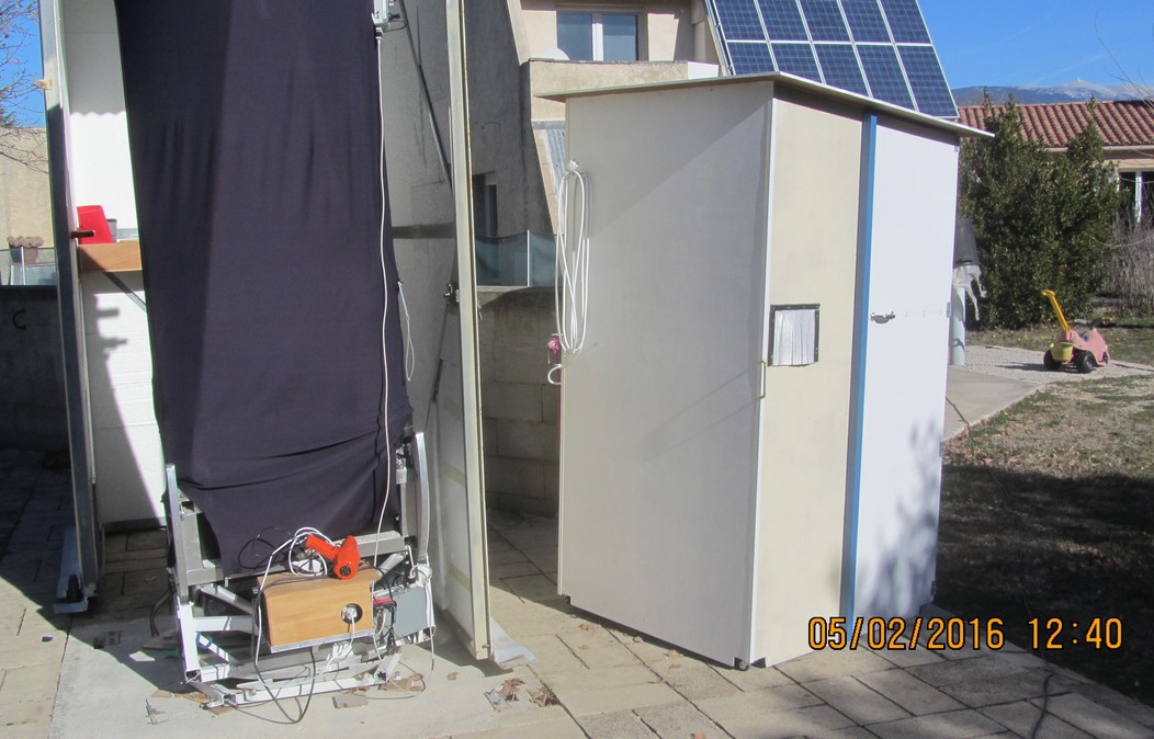

Oui ciel bleu depuis quelques jours, température agréable mais une turbulence de fou quand on veut observer. donc pas de photo. Depuis que j'ai nettoyé le miroir pas d'observation potable.
Bonne soirée.
Luc;)
Ps : notez sur la première le Mont Ventoux.
Invité chibani
Ah oui, à droite au-dessus du toit de tuiles rouges :)
