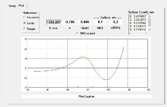

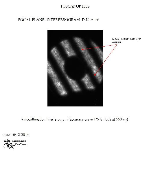

Au titre des exemples de rapport de test, voici les images qu'il m'a transmises :
Voilà ce que j'ai pu obtenir comme informations.
N'allez pas chercher midi à quatorze heures : je n'ai aucune espèce d'intérêt dans cette société. Je transmets juste ce que je viens d'apprendre d'elle à ceux qui s'intéressent à ses instruments, c'est tout.
D'ailleurs, que pensent de ces tests ceux qui savent les lire ? (ça n'est pas mon cas !)
