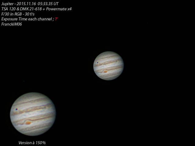

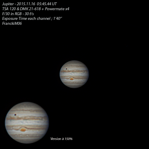

Joli traitement. Les couleurs me semblent proches de ce qu'on peut voir directement à l'oculaire. Pas mal de détails aussi. Bravo car les conditions ne sont pas top pour le moment.
Oui tu as raison, les conditions ne sont pas top et rajouté à ça, je fais mes captures sans roue à filtres pour le moment car je n'ai pas encore acheté la nouvelle RAF alors les conditions de capture sont vraiment pas facile.

Tu fais tes capture comment sans la roue? les filtres vissés au fur et a mesure??
Merci manu,
Oui, je fais comme tu as décris; filtres vissés au fur et à mesure :rolleyes:
Mais quand on aime, on oublie qu'on se fait ch...... :D

Je pensais que cette méthode ne fonctionnerait pas Francki,à cause de la rotation rapide de la belle,tu derote après? Et tes rvb font combien de temps?

C'est marqué sur mes images :be: la 1ère sur chaque filtre fait 1'40" et la seconde fait 1' avec chaque filtre donc 3' + le temps de changer de filtre :cool:
Ensuite, la 1ère, j'ai assemblé les couches avec Winjupos qui dérotate et la seconde, j'ai utilisé iris :rolleyes: que j'adore
