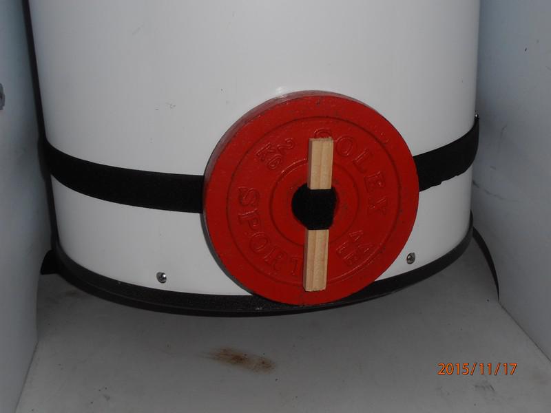

Perso j'ai une "ceinture" qui fait le tour du dob et elle passe en boucle dans le trou centrale d'un disque d'haltère de 2 kg. La boucle qui passe dans le disque est retenue par un "bâton" ! Ensuite je tends bien. L'idéal serait d'avoir dans la ceinture une partie élastique. Je ne sais pas si c'est clair.

Difficile sans photo ! La ceinture fait le tour du dob. Je prends les 2 côtés de la ceinture cela fait une boucle. Cette boucle, je la passe dans le trou du disque d'haltère et je mets le bois dans la boucle pour ne pas qu'elle ressorte du disque. Ensuite je tends bien la ceinture pour ne pas que ça glisse. Si c'est pas clair je ferai une photo ! L'avantage par rapport aux aimants c'est que cela n’abîme pas la peinture, mais c'est moins pratique à installer.

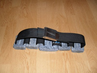

Salut, j'ai essayé la ceinture de plongée et plus récemment l'aimant... ben sur le terrain il n'y a pas photo, l'aimant est 100x plus pratique... Maintenant il faut surtout soigner l'équilibrage et le réglage doit se faire avec un oculaire de poids moyen en place plus le chercheur et le pare-buée s'il y en a un (bref, tout le matos quoi) ; et après ce n'est plus que du peaufinage sur le terrain (avec l'aimant en fonction de l'oculaire), surtout utile pour avoir des mouvements doux à fort grossissement et selon la hauteur de l'objet observé.
