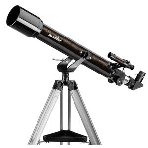

- Une lunette SkyWatcher 70/700 sur monture AZ2 neuve (109€ fdpi)

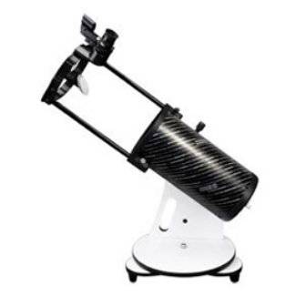

- Un télescope Skywatcher Dobson 130/650 Heritage d'occasion (un peu moins de 100€) à coté de chez moi.

Je vote pour le Dobson Héritage ! 130 de diamètre, ça sera le cadeau du "petit" pour quelques années, et le papa pourra le piquer en toute discrétion pour s'initier ! Très intuitif le Dobson, diamètre correct et très transportable !
Un "dobson" 130 mm pourquoi pas, mais le Sky-Watcher "héritage" n'est pas, à mon avis, un "bon" instrument. De plus, c'est un instrument "de table" (et qui nécessite un support stable) si l'on ne veut pas observer assis sur le sol.
Une lunette achromatique avec un rapport Focale/diamètre de 10 ne nécessite pas de réglages ni de mise en température et c'est un instrument qui "plait" souvent aux enfants.

L'avantage de la lunette SkyWatcher est qu'elle peut facilement servir aussi la journée, pour 'espionner' le paysage (se mettre à l'ombre pour ne pas risquer de pointer le soleil par accident!!!).
Le Dob avec son diamètre supérieur sera cependant bien plus performant pour les planètes, les étoiles, nébuleuses, etc. Mais il lui faudra une solide table.

Pour ma part, comme pour les collègues, je conseillerai la lunette skywatcher. La lunette ne nécessite quasiment aucun réglage et permet de voir déjà beaucoup de chose. J'ai moi même débuté avec cela quand j'avais l'âge de ton fils (voire peut-être un peu plus jeune). De plus, une monture de ce genre est facile à utiliser. Ton fils aura de quoi s'occuper pendant longtemps et passer de belles nuits sous les étoiles

Bonsoir, mon avis la lunette convient mieux a un enfant est plus intuitive et peut aussi servir a l'observation terrestre.
J'ai déjà eu l'occasion d'observer avec le dob flex 130, cet appareil ne convient absolument pas a un enfant de 8 ans, c'est pas bien costaud, la formule optique est très moyenne et le tube ouvert est très sensible aux lumières parasites, de plus c'est un instrument de table très pratique comme instrument de voyage mais je le conseillerai pas comme instrument principal.
je vote aussi pour la lunette Skywatcher, qui est plus fiable et plus solide (et certainement la plus stable) de tous les instruments cités.
Je crains que les qualités optique et mécanique du dobson fassent qu'il ne montre pas plus de choses sur les planètes qu'une lunette de 70 mm de qualité correcte. Le seul avantage décisif du dobson c'est sa transportabilité extrême, permettant de le déplacer sous un beau ciel pour faire du ciel profond dans de bonnes conditions.
Je te jure, j'avais de la peine pour le jeune. Je lui ai fait une collim potable mais de toutes façons elle ne tient pas. Pierre Desvaux ne tarie par contre pas de louanges pour les starblast. Je les ai jamais rencontré sur le terrain mais semblent bien meilleur en effet. Le problème c'est que c'est moitié plus cher aussi... Dans le cas ici, pour ma part +1 à la petite lunette en n'oubliant pas d'accompagner l'enfant sur le terrain pour lui expliquer et faire travailler son imaginaire (le faire décrire ce qu'il voit, dessiner, ...)
Attention, le tube Skywatcher présenté n'est pas sur une AZ2, mais sur une AZ1.
Cette monture est assez chiante (celle du Celestron, je ne connais pas).
La meilleure monture est bien celle du starblast.

- faudra tout ou tard s'intéresser à la collimation (rien de rédhibitoire)
- dans les yeux d'un enfant, cela ne correspond pas à un instrument pour regarder les étoiles.

Je connais tous ces modèles que de nom, pas de pratique avec: mais somme toute, je le sentirais bien aussi avec la Skywatcher 70/700 ... me demande si la friction sur la monture de la Celstron est suffisamment douce pour éviter les petits à-coups aux grossissement moyens ou forts ... va savoir ...

La nécessité d'utiliser un support pour le petit Dosbon 130 qui m'interrogeais aussi...
Je vais donc partir sur la Skywatcher 70/700 AZ2.

syncopatte, elle est bien indiqué avec une monture AZ2, mais je ne saurai la reconnaître.
