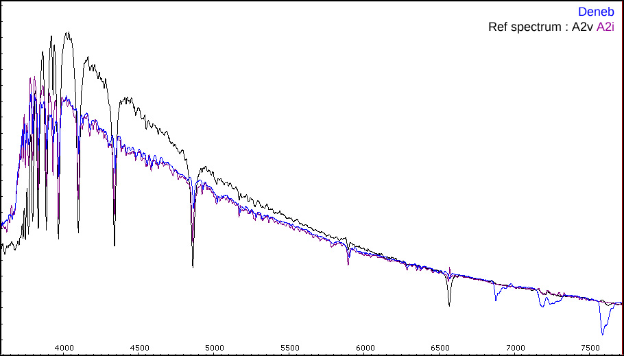

Pour commencer, Deneb, alpha du Cygne..

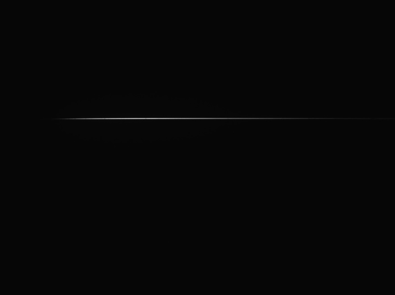

Avec le spectro Alpy 600 et la CCD 314 qui regarde le spectre, le tout au foyer d'un Newton 200/900. Une image brute avec l'étoile sur la fente du spectro, 2 sec de pose (redimensionnée à 800 pix pour le forum):
J'ai enregistré quelques dizaines de spectres (42x2sec), après alignement et addition avec Isis, Véga comme référence, le spectre 2D colorisé :
La courbe spectrale :

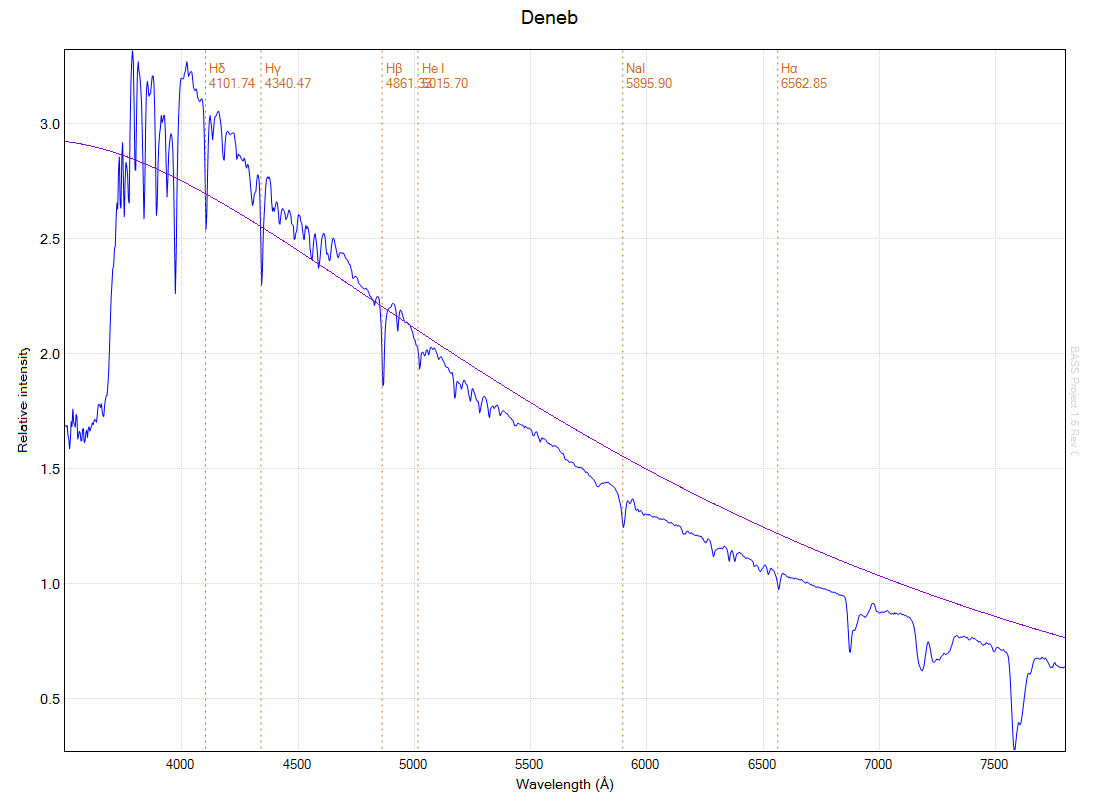

En s'amusant à comparer le spectre obtenu avec des spectres connus, piochés dans la database de VSpec ou Isis :
Le spectre de Deneb colle bien à un spectre de type A2i - moins bien à un type A2v.
En regardant les longueurs d'onde des raies d'absorption, on peut essayer de déterminer les éléments présents dans l’atmosphère de l'étoile (en violet, la courbe de Planck à 8500 K): On a clairement une étoile chaude (blanc - bleue), avec des raies d'absorption qui correspondent à la série de Balmer, l'hydrogène ; une étoile de type A. On a aussi deux raies qui correspondraient peut être à de l'hélium (on se rapprocherait d'une étoile de type B) et du sodium (ce qui colle mal avec une étoile chaude... l'espace entre les étoiles n'est pas vide, est-ce que ça pourrait être de la matière interstellaire qui absorbe des photons au passage, ou tout simplement un problème de dérive d'étoile/flat ?)
Pourquoi la raie Ha est si faible dans ce type A2i par rapport a A2v ? En bouquinant sur le ouèbe j'ai lu que les supergéantes émettent un fort vent stellaire ; le gaz qui s'échappe de l'étoile est chauffé par celle ci et réémet des photons en émission à la raie Ha correspondant à l'hydrogène, la raie en absorption est remplie par celle en émission !
Il faut réaliser ce que c'est que ce monstre d'étoile... Elle est juste magnifique et énorme : Deneb est à 8500 K, moins chaude que Véga (9500 K), et Véga nous apparait aussi plus lumineuse... mais Véga n'est qu'à 25 années-lumière. Deneb, elle, est à 1400 années-lumière ! (d'après les mesures de parallaxe du satellite Hypparcos, quoique il y a une grosse incertitude pour une telle distance). Sur la base de cette distance et de son spectre, ça correspond a une luminosité de 55,000 fois celle du soleil ! C'est juste une des étoiles de type A les plus brillantes dans notre galaxie, une paille. Si Deneb était placée à la distance de Véga, elle brillerait à mag -8 (un gros croissant de Lune, visible en plain jour). Deneb est une vraie supergéante, son diamètre est mesuré (par divers calcul et une mesure directe) à ... 110 x celui du soleil !

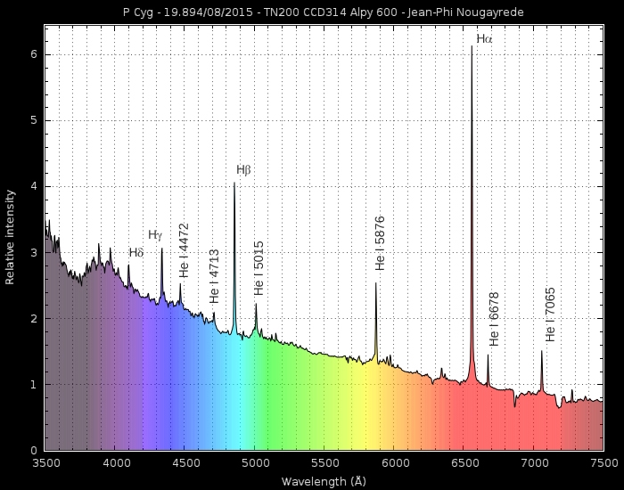

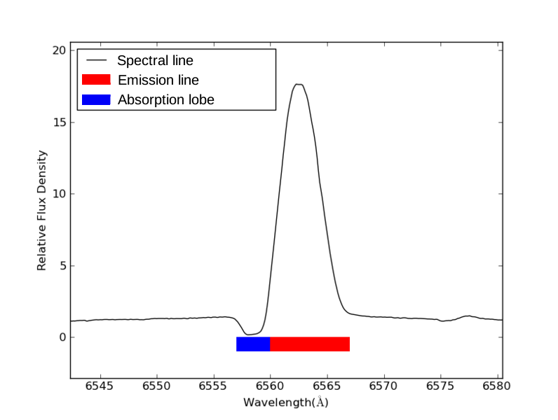

Après Deneb, une autre étoile superlative : P Cygni
Les raies en émission sont juste splendides ! Elles se forment par l'hydrogène mais aussi l’hélium expulsés par le vent stellaire intense de l'étoile ; les atomes H et He sont excités par les photons énergétiques de l'étoile et ré émettent des photons aux longueurs d'ondes spécifiques. Prévoir l'écran total, le continuum penche très à gauche dans le bleu, P Cyg et hyper chaude et brille surtout dans l'UV...
Le spectre :
14 x 10 sec de poses, avec autoguidage (une première pour moi en spectro, ça a bien marché).

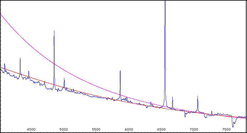

Le spectro-thermomètre me donne 10100 K... je suis loin du compte car on trouve une température (énorme !) de 19000K dans la littérature. Bon, c'est notablement compliqué de prendre la température des étoiles très chaudes (on ne voit que la queue du dinosaure), et le spectre est probablement "rougi" par la présence de poussières/gaz dans la ligne de visée (on en voit plein sur les photos à longue pose autour de l'étoile, voir : http://www.webastro.net/forum/showthread.php?t=130924)

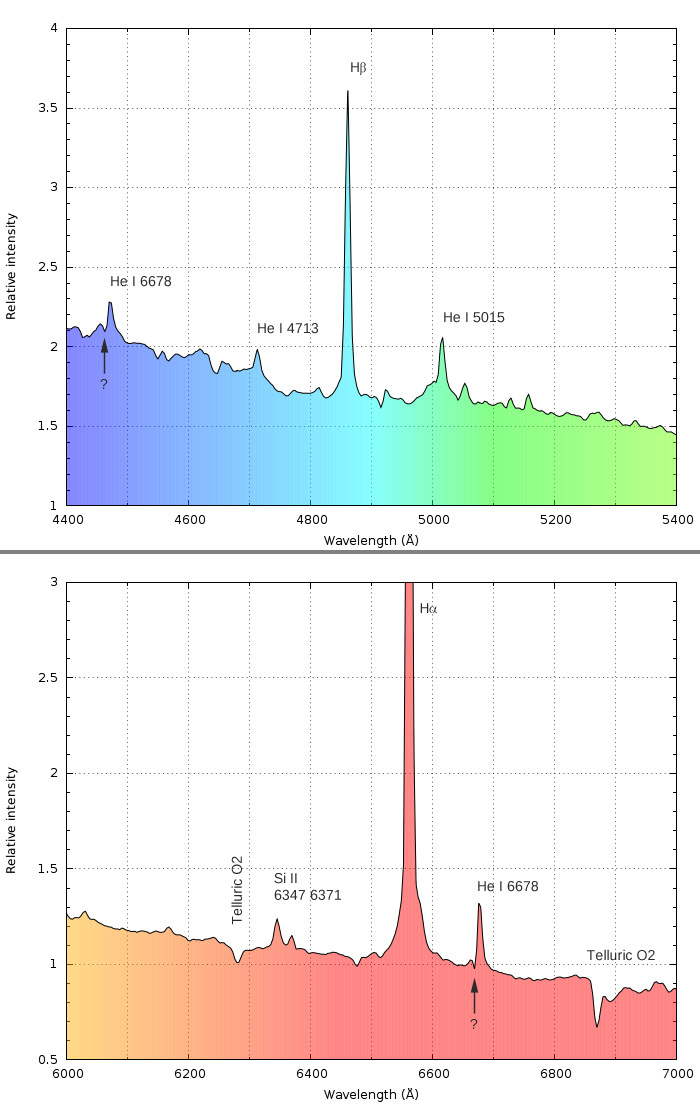

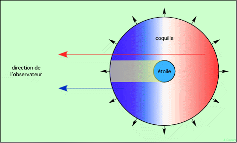

On ne voit pas le fameux profil de raie de type "P Cygni", la résolution n'est pas suffisante. Quoique en regardant de plus près certaines raies de l'hélium ?
Le profil P Cyg :
