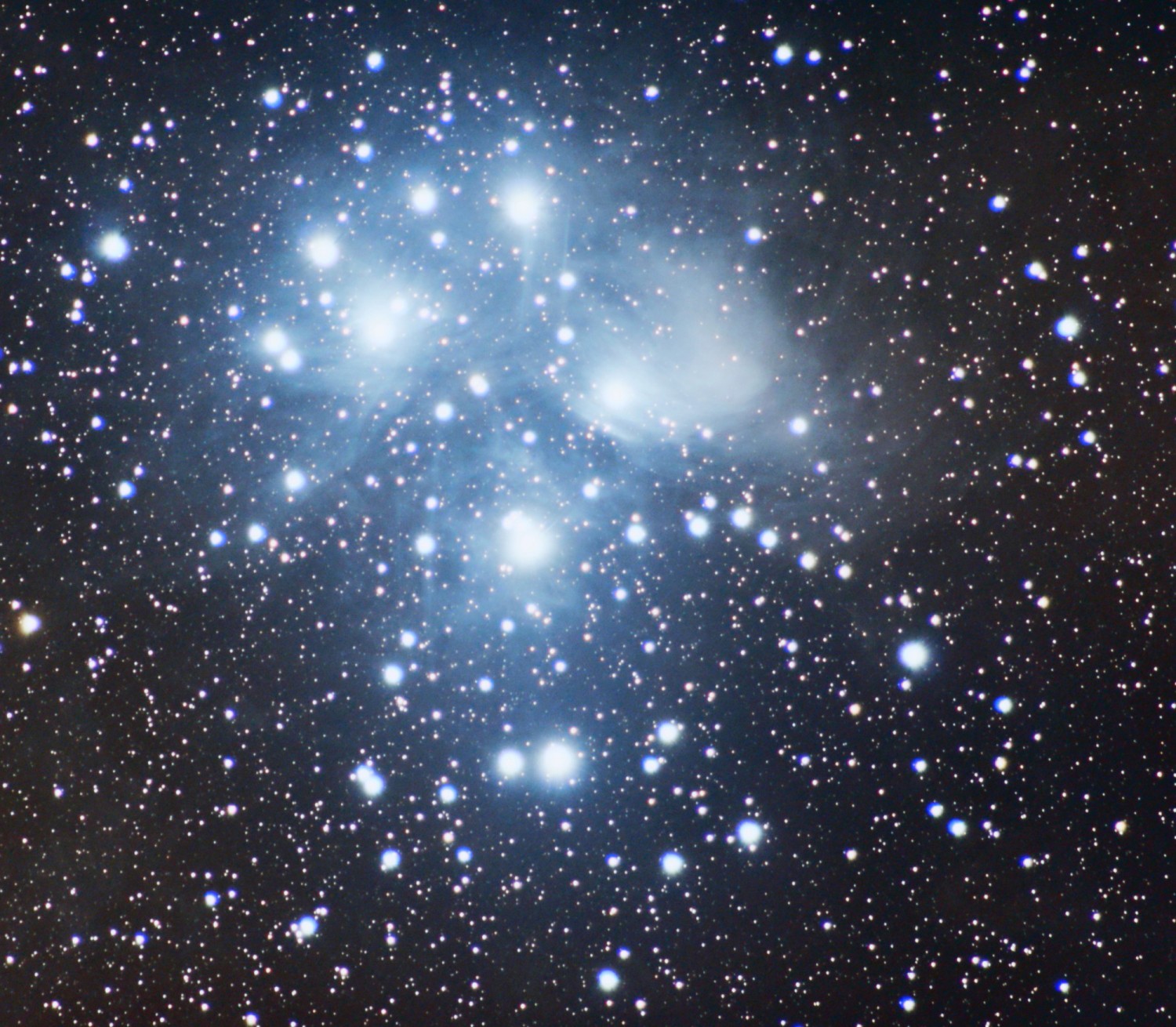

Grand temps de remettre quelques photos sur le forum.
Voilà mon deuxième essai sur les pleiades. La nouvelle monture permet d'allonger les poses jusqu'à 3min sans trop de déchets, ça change de la Star Adventurer.
Toujours à 400 mm de focale et le même objectif pourri :cry:
Que pensez vous du traitement? j'ai l'impression d'y être allé un peu fort.
Full sur astrobin: http://www.astrobin.com/227299/
NB: faire plein de darks ça change la vie.
Salut je la trouve très bien au vu de l'objectif utilisé ;)
L'empâtement des grosses étoiles ainsi que les halos bleus-violets sont certainement dus à l'optique plus qu'au traitement. Tu peux même tenter de récupérer encore du signal car le fdc est peut-être trop noir...
En tous cas, le suivi a l'air nickel :)
un peu fort pour moi, je pense que tu peux y aller plus doucement ce qui permettrai de mieux gérer les grosseur des étoiles et redonner plus de contraste a l'ensemble.
Si non pour les condition c'est déjà top bravo.
Des détails sur le traitement ? quel soft utilises tu ?
Merci Carbune.
J'ai fait une version moins poussée, ça manquait de contraste et si j'augmente le contraste le ciel devient noir. Du coup je tourne en rond, mais je ne suis pas un pro du traitement loin de là.
Je crois que la qualité de l'objectif fait beaucoup dans l'aspect un peu fadasse de l'image (même en photo diurne ça manque de contraste).
J'utilise IRIS puis DPP pour le cosmétique.
Je trouve que pour un objectif pourri, on fait pire. Dans le recyclage de téléobjectifs anciens, je me suis mangé du chromatisme jusqu'à plus soif. Là, tu as surtout du halo/coma bleu. Tu l'utilise à pleine ouverture? Je n'ai pas trouvé grand chose sur ce télé sur internet. Il a d'autres noms?
Par ailleurs, 3 mn sans autoguidage à cette focale, ça commence à le faire, cette monture.

C'est un photoline 400mm f5.6. On en trouve des fois sur le bon coin.
Le gros problème, c'est qu'il faut l'utiliser à pleine ouverture sinon le boitier plante.
Apres niveau optique, c'est un immonde "cul de bouteille", plein de coma et d'aberration chromatique
J'image à l'Alpe d'Huez en effet. Un peu frais mais ciel de qualité dès que l'on s'éloigne un peu :)
Je ne comprends pas trop pourquoi ça ne marcherait pas à f/8. :confused:
Quoi qu'il en soit, même si c'est le cas, rien ne t'empêche de découper un diaphragme en forme d'hexagone dans un cercle en carton que tu fixes à l'arrière de l'objectif (côté APN).
En réduisant à f/8 tu aurais des étoiles beaucoup plus discrètes, avec beaucoup moins de chromatisme aussi. Et comme le contraste serait amélioré tu ne perdrais pas grand-chose sur les détails faibles.
Concernant les halos bleus, il existe une solution simple dans PhotoShop, avec l'outil 'teinte/saturation':

Les vieux sigma faisaient ça aussi sur les premiers boitiers numériques.
Bonne idée!!! Orion.
C'est vrai que je pourrais me faire un diaphragme maison (circulaire pour ne pas avoir d'étoile à branches:p).
Par contre baisser la luminosité du bleu me fera perdre aussi dans les nébuleuses mais astuce à garder pour d'autre sujets (en attendant un meilleur objectif).
L'objectif ne marche pas avec les eos numériques à d'autre ouverture que 5.6 (c'est un vieux caillou issu de l’ère argentique).

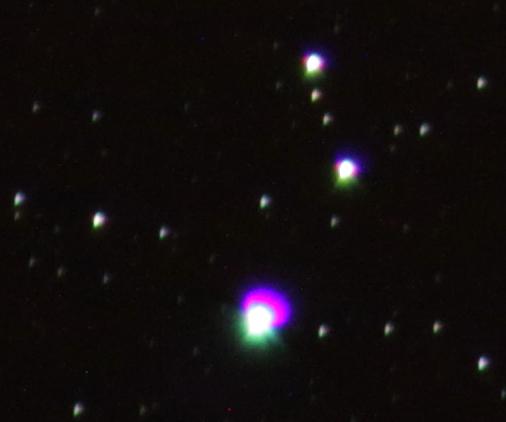

Quand je parle de chromatisme, je pense à des trucs comme ça:
Olympus OM 135 f/2,8 à pleine ouverture.
Pour l'objectif, peut-être voir un peu plus court en focale mais même vers 300 mm, je ne saurais pas trop quoi te conseiller. Peut-être un Tamron SP 300mm 2.8 avec de la patience sur la baie.
L'Alpe d'Huez, j'imagine qu'il y a de la pollution lumineuse. D'un autre côté, la fraîcheur, ça permet de limiter le bruit thermique, c'est toujours ça de pris. Et, surtout en hiver, l'altitude, permet de laisser l'humidité dans les fonds de vallée. Il reste à trouver un bout de chemin déneigé sans trop de lumière.
Ben non, parce que ce ne sont pas tous les bleus qui sont diminués.
Regarde en bas de l'outil: seule cette zone de longueurs d'ondes est impactée.
Tu peux déplacer les curseurs comme tu veux. En cliquant avec la souris (outil pipette en mode 3x3) exactement sur la zone bleue d'une étoile avec chromatisme, PhotoShop va préconfigurer les curseurs pour toi. Tu peux encore affiner à la main selon l'effet voulu.
Et si ça bouffe trop de saturation sur la nébuleuse, il suffit d'appliquer la manip seulement aux étoiles.

Ta technique pour enlever les halos marche nickel ;)
