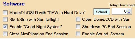

Couplé avec Maxpilote qui fonctionne avec phdguiding , je m'en sert avec Maximdl
Il te prévient dès qu'i y a un problème sur ta session d'imagerie.
Il suffit juste d'activer l'option GNS dans Maxpilote , le soft est payant 20 euros je crois.

Le soft de remonte surtout tous les problèmes ( camera , roue a filtres , et te donne en temps réel l’état de ta session
Pour automatiser toute une session , Maxpilote est redoutable.
Surtout pour la perte d'étoile guide , ou les défauts de guidage , il peux mettre en standby le guidage pendant un moment et reprendre plus tard.
