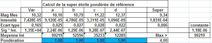

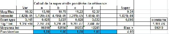

Si j’en crois mon tableau j’ai un écart type moyen sur mes 4 étoiles de comparaison de 0,025
Et d’une mesure sur l’autre une variation de mesure sur DY peg maximum de 0,118( a comparer aux 0,3 mag du mois d’aout…)

Photométrie automatique avec des rayons de 10, 15 et 25 pixels

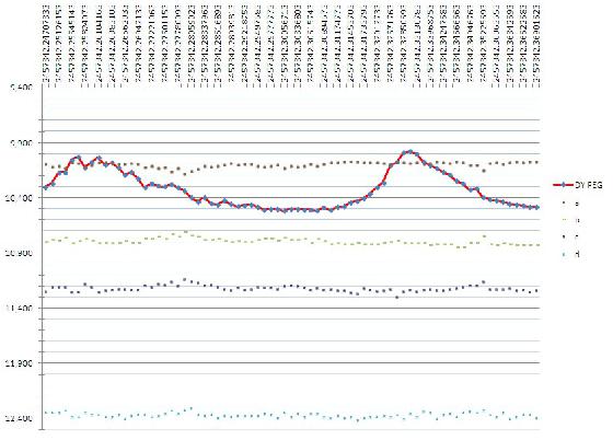

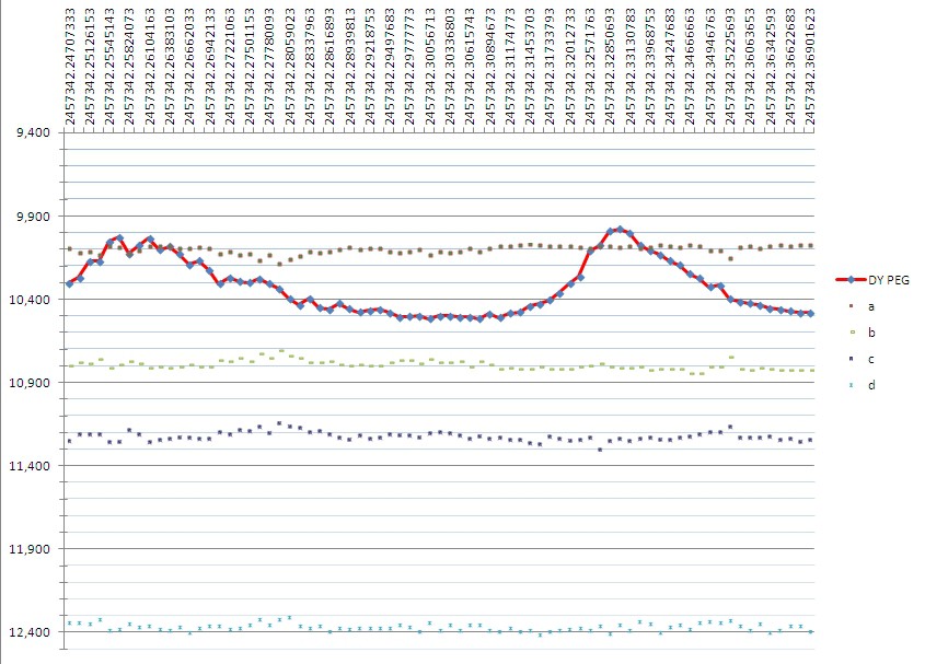

Voici la courbe tracé sous exel :
par rapport a l'ancienne comme suggéré par Econseil
comme d'hab, toujours preneur de conseil, (pour ne pas dire de Econseil... ;-) ) pour ameliorer...

Salut pinx !
Avec un temps d'intégration plus long, tout va mieux. Les mesures sont plus précises sur toutes les étoiles de comparaison et sur la variable. Il y a beaucoup moins de bruit dans la courbe que la dernière fois. Tu devrais d'ailleurs mettre les 2 côté à côte pour qu'on se rende compte à quel point la mesure est plus précise cette fois-ci.
Bref, c'est tout bon :)

Merci.
j'ai mis cote a cote les 2 courbes pour voir l'evolution.
- j'ai ameliorer mon temps de pose (de 60 sec a presque 120s)
- j'ai ameliorer mes flats en passant du torchon blanc a une boite a flat.
- j'ai ameliorer mon process de traitement (en tout cas suprimer les erreurs de la courbe précédente) en splitant la couche verte dés la fin du prétraitement dark offset flat. alors que sur la premiere courbe je l'avais fait aprés l'alignement... :cry:
==> par contre me reste encore a regler mes problemes de mise en station mais aussi d'autoguidage, car c'est loin d'etre acceptable.
