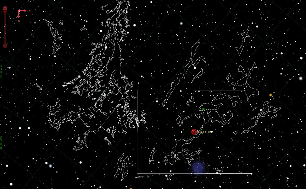

Bon pour la première, t'es en plein dans les dentelles à coté du pickering.
Merci qui ? Merci SkyX et sa fonction "Astrométrie AllSky" et en plus à l'aveugle : sans aucune indication de focale ni de région....d'ailleurs tu doit être à 2,83" c'est ça ?
