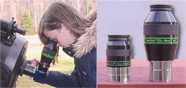

Désolé j'ai pas été clair, je m'adressais à Orion(rider) en lui demandant, pourquoi le ES N2 24 mm en 68° plutôt que le ES maxvision en 82°
Au 'coulant' 31,75mm (ou 1,25") il y a une limite au champ qu'on peut obtenir, tout simplement parce que le trou est trop petit.
Cette limite du plus grand champ se trouve avec le 24mm au champ apparent de 68°.
On peut faire un 24mm au champ de 82°, mais seulement en coulant 2".
La limite de champ pour les oculaires en 2" est plus floue, elle dépend beaucoup du télescope lui-même. Si l'optique le permet, on peut utiliser un 40mm à 68° de champ.
Or, beaucoup de gens préfèrent avoir toute leur collection en 31,75mm. D'abord parce que c'est ennuyeux de devoir manipuler des adaptateurs dans le noir. On a vite fait de laisser tomber un truc, surtout avec des gants. Ensuite, les oculaires en 2" sont plus coûteux et lourds au point de déstabiliser les télescopes. Enfin, parce que les filtres et accessoires au format 2" sont beaucoup plus chers.

bonsoir
Pour les oculaires si tu prends du grand champ fait attention car il te faudra certainement un correcteur de coma et cela compte dans le budget.sinon bon choix pour le dob 300.bonne soirée pour demain.

Correcteur de coma pour un tube ouvert à 5 avec des ES 82°? Là, il faut commencer à aimer pinailler...

Oui, pour faire part de mon expérience, un 300 avec des oculaires ES, c'est le pied! Sauf si par la suite, on est frappé de diamètrite... :blush:
Oui après ça n'est plus de l'escalade mais de l'alpinisme en partant de si haut :be:
