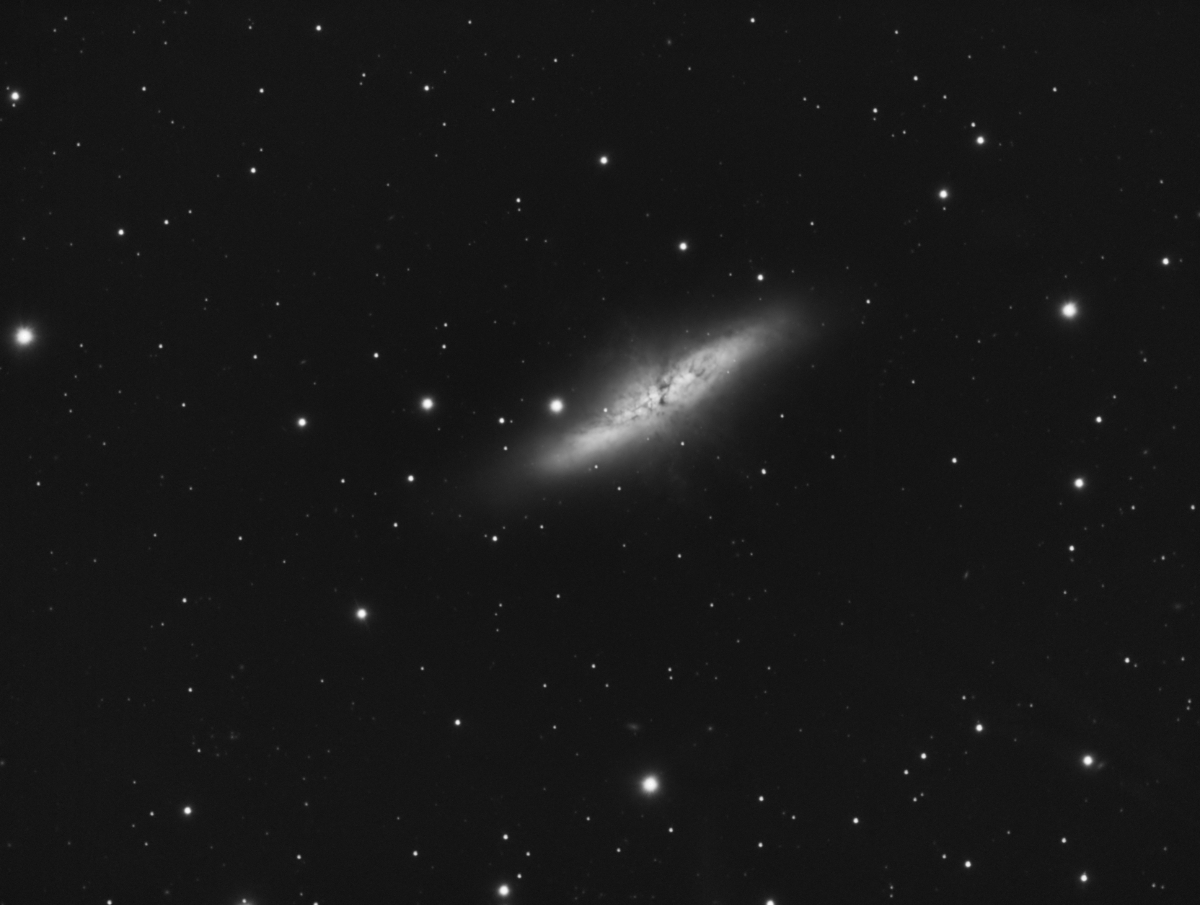

M82, la galaxie du Cirage (luminance avec le C8 edge HD F/D 10)
Toujours le résultat de ma pêche dans les Pyrénées sur le Plateau de Beille à 1850 mètres d'altitude.
Cette fois, c'est avec le C8 edge HD à pleine focale (2 mètres) et l'Atik 383L+, autoguidage au diviseur optique Atik et caméra Altair GPCAM AR0130C, filtre Astronomik L.
20 poses de 300s, soit 1h40mn cumulées, le 17 novembre 2015 en fin de nuit.
La couleur ça sera pour plus tard. ;)
La full en cliquant sur l'image :

Oui, j'ai un peu galéré pour l'autoguidage mais je suis content d'avoir pu faire cette belle galaxie avec cette focale.

Les 2 metres de focale apportent une bonne résolution spatiale, la galaxie est "grande". En revanche tu sembles avoir souffert un peu de la turbu (?).

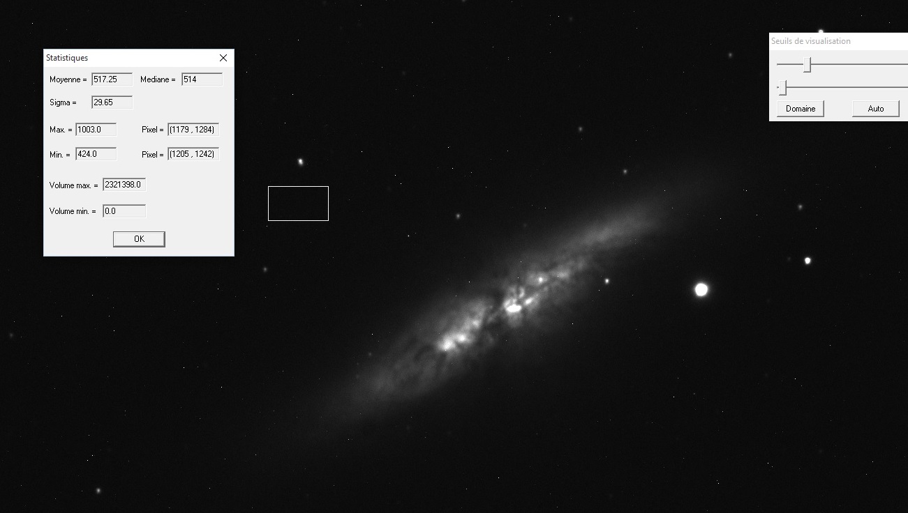

Sous un ciel bien noir avec 300 secondes de pose à F10, quelle est la valeur de ton fdc sur brute et quel est son écart type (sigma) ?
Bonsoir et merci Christian. :)
La turbu n'était pas mauvaise mais ma monture doit être vraiment à sa limite pour cette focale.
Voici une brute :

tu détecte bien les faibles galaxies en fd ciel. et l'image est propre.
question à 2 balles pour les possesseurs de hedge : est ce les réducteurs de focales (qui fonctionnent correctement) existent pour les C8 et 9.25 ?

Il existe un réducteur dédié pour chaque tube C8, C11 et C14 edge HD.
A ma connaissance, il n'existe pas pour le C9.25.

Tant qu'à faire avec le grand champ si l'EQ6 ne me fait pas trop de misère de suivi, c'est bien de sortir un ou deux objets du CP avec de la focale.
La prochaine image sera du côté du Taureau avec les sept sœurs. ;)

Va bien ce Edge, dommage qu'il ne couvre pas le FF (ça ne commence qu'avec le 11 c'est ça?)....;)

Normalement, le C8 edge doit passer en FF à sa pleine focale (avec le réducteur il y a trop de vignettage). J'attends de pouvoir faire des tests afin de voir si ça corrige bien dans les coins. ;)
