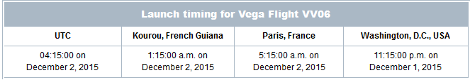

On approche de la date du lancement de cette mission.

Report de lancement
Vol Vega 06 - Satellite LISA Pathfinder
Durant la phase finale de la campagne VV06, des vérifications complémentaires ont été décidées concernant un problème technique sur le lanceur Vega. Le lancement initialement prévu le 2 décembre 2015 est de ce fait reporté à une date ultérieure. Le satellite LISA Pathfinder de l'ESA est en configuration stabilisée et en totale sécurité. Les équipes lanceurs travaillent actuellement sur ce problème technique.

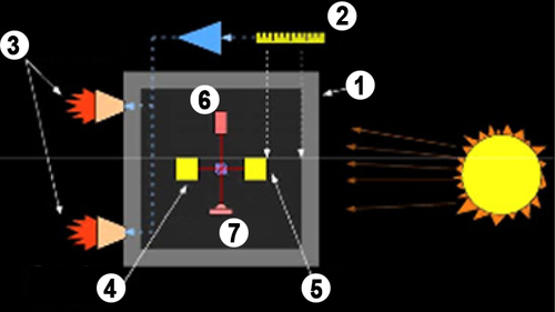

Pour parvenir à mesurer les ondes gravitationnelles il faut que le système de mesure utilisé ne soit influencé que par la gravité et que toutes les autres forces soient écartées. Ainsi l'objectif de la mission LISA Pathfinder est de démonter qu'on peut protéger deux cubes métalliques situés au cœur d'un satellite de toutes les forces internes et externes. Ceci impose que le satellite suive une trajectoire avec une précision de l'ordre de quelques nanomètres et que le système de mesure permette de détecter la position des cubes métallique avec une précision de l'ordre du picomètre. Les deux cubes sont en chute libre au sein du satellite sans contact avec le reste du satellite et leur distance respective est mesurée à l'aide d'un interféromètre laser. Dans ces conditions les cubes en chute libre ne sont influencés que par la gravité et leur déplacement respectif ne reflète plus que les variations de celles-ci dont les ondes gravitationnelles4.
Pour pouvoir maintenir les cubes en chute libre il faut d'abord compenser les forces externes qui modifient la trajectoire du satellite. La force principale est la pression de radiation exercée par les photons solaire sur le corps du satellite. Les forces internes sont d'origine magnétique, électrique mais également liées à la gravité générées par le satellite lui-même. Pour réduire les forces magnétiques pouvant s'exercer sur les cubes,tous les matériaux magnétiques sont exclus de la construction du satellite. Les aimants utilisés par les lasers et les propulseurs sont de très petite taille et sont positionnés à l'extérieur de l'enceinte externe du satellite. Le matériau utilisé pour réaliser les cubes, un alliage de platine et d'or, a été choisi parce que leur susceptibilité magnétique est réduite. Pour réduire l'attraction gravitationnelle du satellite sur les cubes, le satellite est construit de manière à ce que les forces de gravité que génèrent ses composant s'équilibrent au niveau des cubes. La position d'un composant situé à un mètre des cubes doit être déterminée au millimètre près tandis que les composants les plus proches des cubes doivent être déterminés avec une précision de l'odre du 10 millionième de mètre. Des petites masselottes sont placés après l'assemblage du satellite pour répondre ces contraintes
Schéma de fonctionnement de LISA Pathfinder : 1 Satellite, 2 Mesure capacitaire, 3 Micro-propulseurs, 4 Masse d'épreuve secondaire, 5 Masse d'épreuve primaire, 6 Laser, 7 Photodétecteur.
