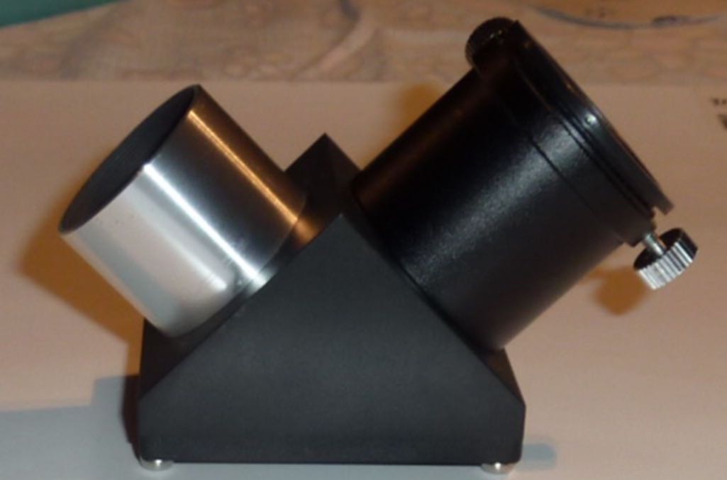

Il s'agit plutôt du renvoi coudé. Le porte oculaire c'est la partie mécanique au bout de la lunette, là où y'a les molettes pour la mise au point et là où justement vient se mettre le renvoi coudé. Je comprend d'où vient la confusion, dans une lunette l'oculaire n'est pas porté par le porte oculaire, entre les deux vient s'intercaler le renvoi coudé.
Mais je n'ai pas suivi, as tu une question au sujet de cette pièce ?
le vendeur me dit qu'il a changé la pièce d'origine par celle-ci pour améliorer la qualité de l'image car le miroir est de meilleure facture. Il me dit qu'il a payé ce renvoi seul 99€. Il vend la lunette 95€. Est-ce un argument qui tient la route la qualité de l'image peut-elle être améliorée ainsi ?
merci
C'est vrai pour la qualité d'image par contre le prix 99 euro faut pas exagérer quand même. Je pense qu'il a du le payer autour d'une quarantaine d'euro (ou alors il c'est fait avoir en payant le double du prix, je dis pas qu'il ne dit pas la vérité). De manière générale un instrument est limité par la pièce optique la plus faible du montage. Je sais plus si c'est dans cette discut ou une autre mais j'avais précisé hier que sur la skylux 70 c'est le renvoi coudé qui est moins bon que les oculaires. Maintenant se poser la question s'il est judicieux de payer beaucoup pour des accessoires de remplacement d'un instrument d'initiation. Ce qui est fourni est utilisable et permet d'apprendre. Si on accroche vraiment et qu'on veut évoluer, il sera plus efficace et moins cher de remplacer l'instrument que d'essayer de le booster en lui remplaçant tous les accessoires.
