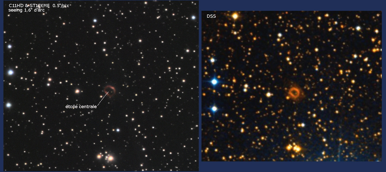

La 1ere est Pk79+5.1. Sa taille est de 22" d'arc. On distingue 2 faibles extensions polaires et on soupçonne l'étoile centrale, de magnitude probablement <= 21. Je n'ai pas trouvé d'info complémentaire.
18 X 5mn en luminance et 60mn pour les couches RGB.

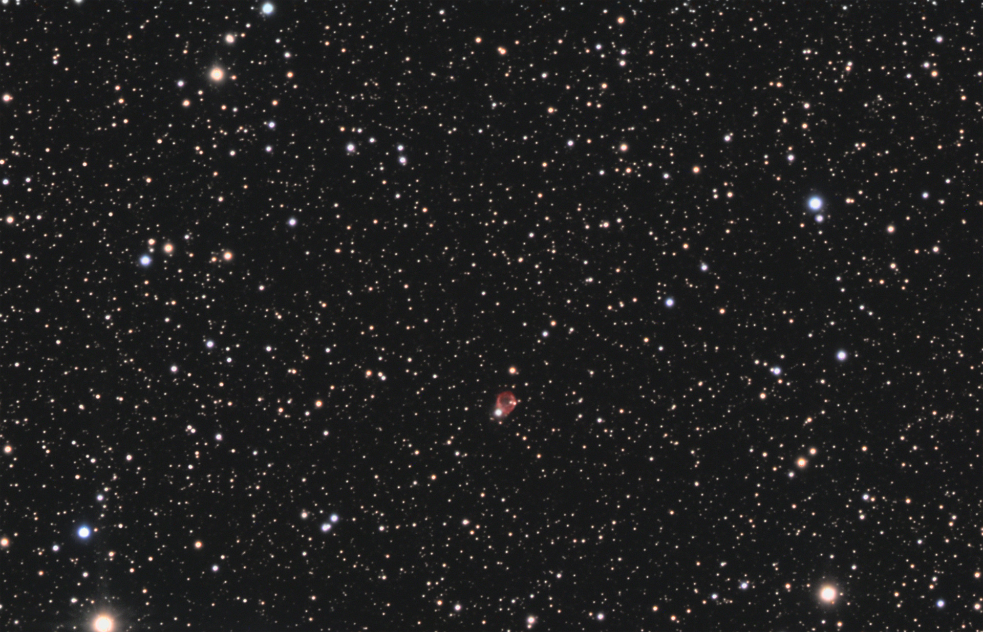

Pk68+1.2, présente un diametre apparent similaire à la précédente. Des étoiles vues au travers ou devant la nébuleuse masquent un peu sa structure. On devine une seconde enveloppe et peut être l'étoile centrale, mais rien n'est certain.
17 X 5 mn en luminance bin1 et 60mn pour le RGB en bin2

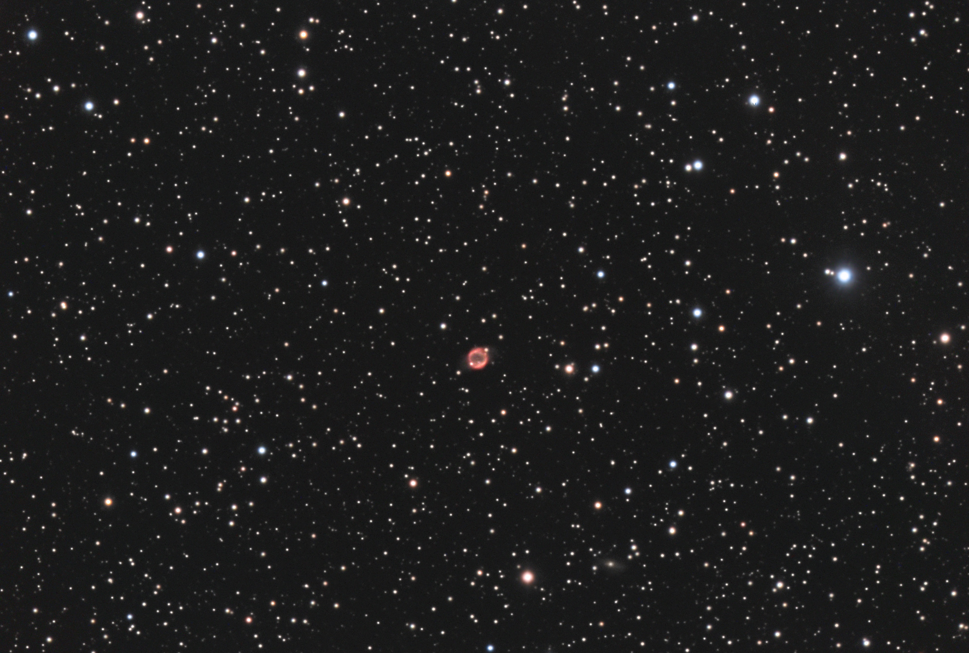

Pk79+1.1 (Abell 69) est plus faible que les 2 précédentes, elle dévoile un anneau de magnitude 16.5. Son étoile centrale est juste perceptible, de magnitude 21.
20 X 5mn en bin1 et 60mn en RGB bin2

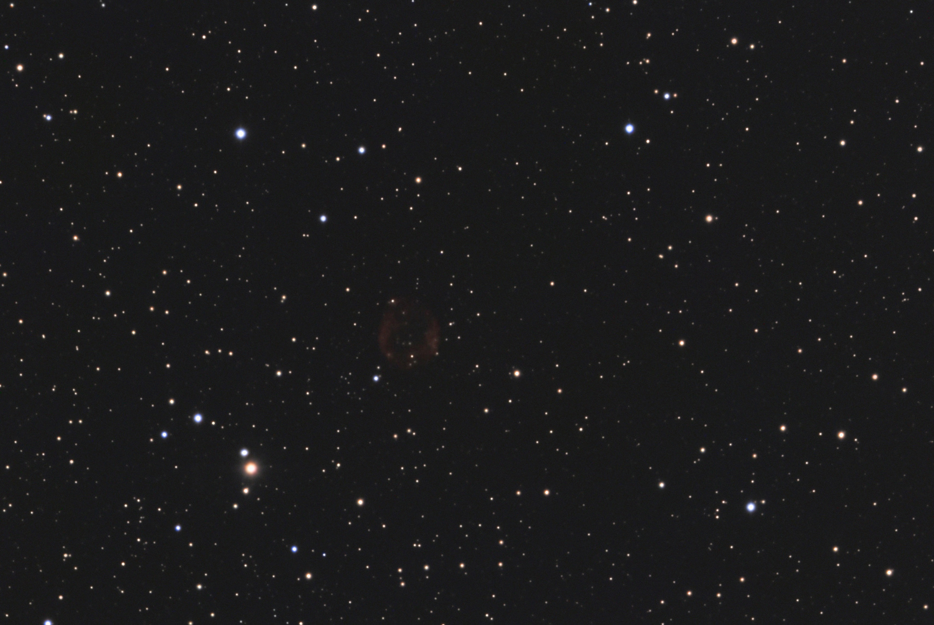

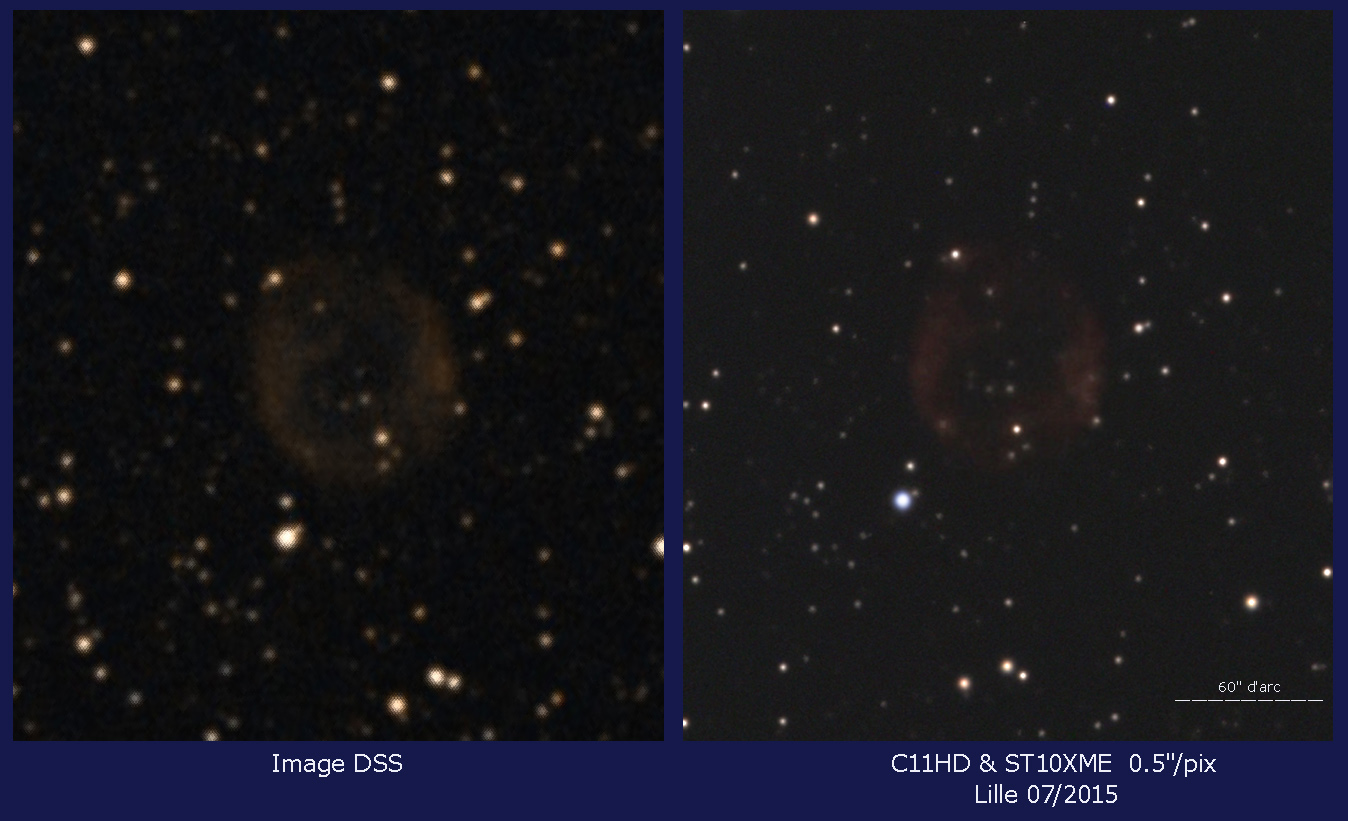

Pendant que j'y suis, en voici une autre que j'ai faite cet été, vraiment très faible et située dans Cephée, Pk95+7.1 est de magnitude 17.4 avec une magnitude surfacique >20.. c'est vraiment du faiblard, difficile à F10... :

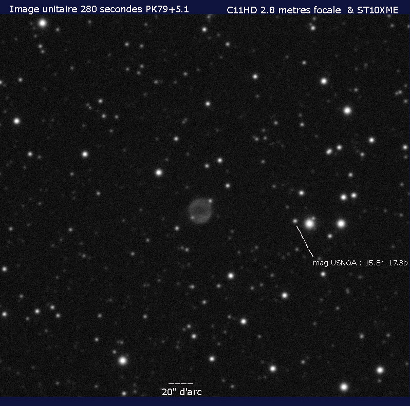

Pour en revenir à Pk79, oui, sa magnitude est proche de 14. A mon avis elle n'est pas facile avec une cam planétaire, mais elle vaut sans doute la peine d'être tentée.
Voici ce que l'on obtient avec 280 secondes de pose au Kaf3200 à 0.5"/pix :
