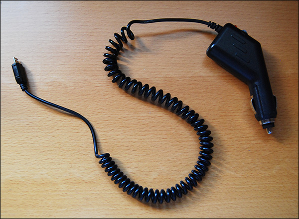

Serait-ce une bonne idée d'utiliser des câbles "spirale"?
Genre ceci:
http://fr.aliexpress.com/item/Retractable-90-Degree-Right-Angle-USB-Type-A-Male-to-B-Male-AM-to-BM-Adapter/32286106081.html
J'imagine fixer solidement le connecteur et un bout de câble sur le périphérique et sur le hub; et pour le reste la longueur s'adapte d'elle-même comme par miracle.
Quelqu'un a essayé?
Il y a plusieurs types de câbles "A B"? (je lis par exemple pour imprimante, mais est-ce standard et compatible avec la QHY5ii par exemple?

Les câbles en spirale, ça pendouille et ça prend de la place.

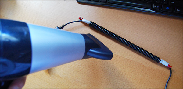

Sinon, je soude mes câbles usb sur mesure.

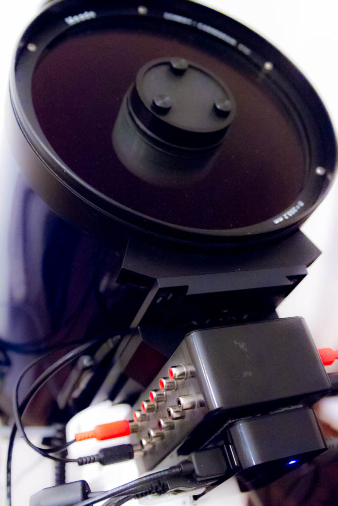

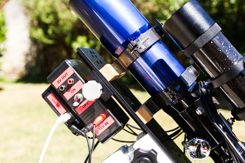

J'ai utilisé une technique différente : Fixation du hub sous le tube (ainsi qu'un boitier de distribution électrique). Comme ça, il tourne avec la monture et tu as juste à te faire des câbles sur-mesure.
Du coup tu n'as plus grand chose qui tire, ni qui pendouille.
J'ai écrit un petit article sur mon site décrivant ma démarche, ça pourra peut être t'inspirer : http://astro.kizix.org/gestion-du-cablage-du-telescope/

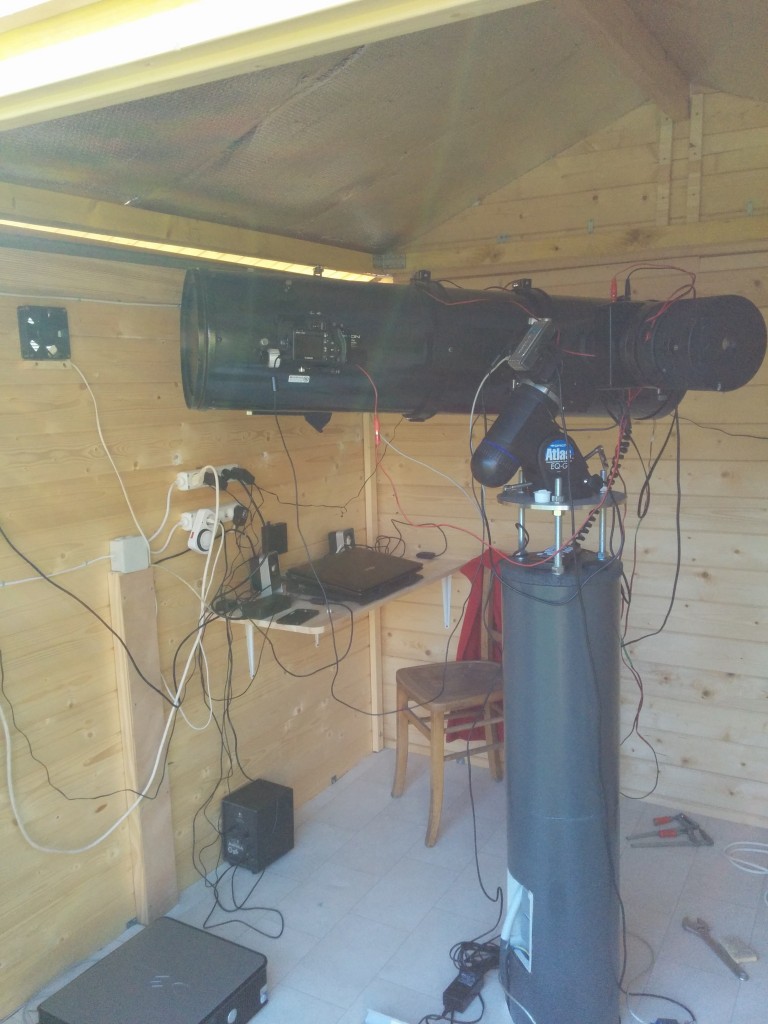

Dans mon observatoire, j'ai ramené tout mes câbles au même endroit et les ait enfilés dans une gaine en plastique comme sur la photo ici :
Pour donner une idée de comment c'était "avant" :
