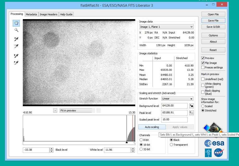

Dans FitsLiberator il y a beaucoup d'infos dans les onglets , peut être y a t-il quelques infos sur les ADU ???... Ce serai très rapide , juste un glissé-déposé et hop...Avez vous essayé la chose, un retour d'expérience ?

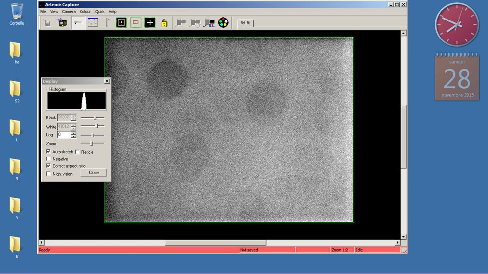

fais tes flats avec Artémis capture, tu verras le graphe :)

Soit je ne comprend les infos de ton image avec fits liberator (ce qui est possible car je ne connais ce logiciel), soit ton flat est saturé.
Gerard33 vient de te donner la réponse : Fait ce qu'il t'explique.
Sinon sur la capture d'écran tu as un tableau "images statistics"
Dans ce tableau tu as une ligne "max", qui signifie "maximum"" et qui indique 65535.
En dessous tu as une ligne "mean" qui signifie "moyenne" et qui indique 64480.
Ces valeurs représentent la valeur maxi et la moyenne des ADU de ton flat.
Alors question : ton flat est il correct ?
On attend la réponse (indiquée dans les messages précédents ;))

Tu peux te servir de l'écran d'artemis, il suffit de mettre un seuillage.
Niveau automatique tu mets à non pour contrôler ton affichage, le seuil haut tu le mets à 28000 par exemple, comme ça tout ce qui est au dessus de 28000 ADU s'affichera en blanc. (tu as 2 curseurs, un pour régler le seuil du noir, l'autre pour celui du blanc, si tu le mets en automatique ils adaptent à ton image)

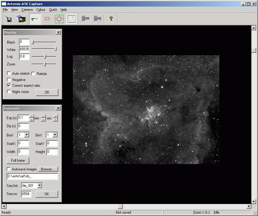

Sur cet image le curseur du blanc est à 65000 tu le pousse vers la gauche pour rédefinir le seuil haut, cela te permet de voir directement ton flat, si avec un seuil haut à 28000 rien n'est franchement blanc, ton flat est ok pour Iris (autostretch décoché)
source image : http://images.google.fr/imgres?imgurl=http://www.arnholm.org/astro/artemis_review/artemis_capture.jpg&imgrefurl=http://www.arnholm.org/astro/artemis_review/index.htm&h=720&w=857&tbnid=aObl-z5jwydxWM:&docid=MesOpTVoV3JcVM&ei=cTFXVumuEKbXyQO6_5KwAw&tbm=isch&iact=rc&uact=3&page=1&start=0&ndsp=25&ved=0ahUKEwipq7qxv67JAhWma3IKHbq_BDYQrQMIITAA
Un tuto pour artemis capture : http://www.google.fr/url?sa=t&rct=j&q=&esrc=s&source=web&cd=1&ved=0ahUKEwiut-7qwK7JAhUKwHIKHQrZDc4QFgggMAA&url=http%3A%2F%2Fjluccolas.free.fr%2FATIK%2FAtik%2520Series%25203_FR.doc&usg=AFQjCNGhflJo_tRa20kFhdRiBVjlMI-_WA&sig2=YkjNoICcN1s2QZKNMpwHCQ&bvm=bv.108194040,d.bGQ&cad=rja
Merci Siegfried, génial ! Pour le coup du curseur blanc ! J'ai compris, c'est super simple et ultra rapide :banana:

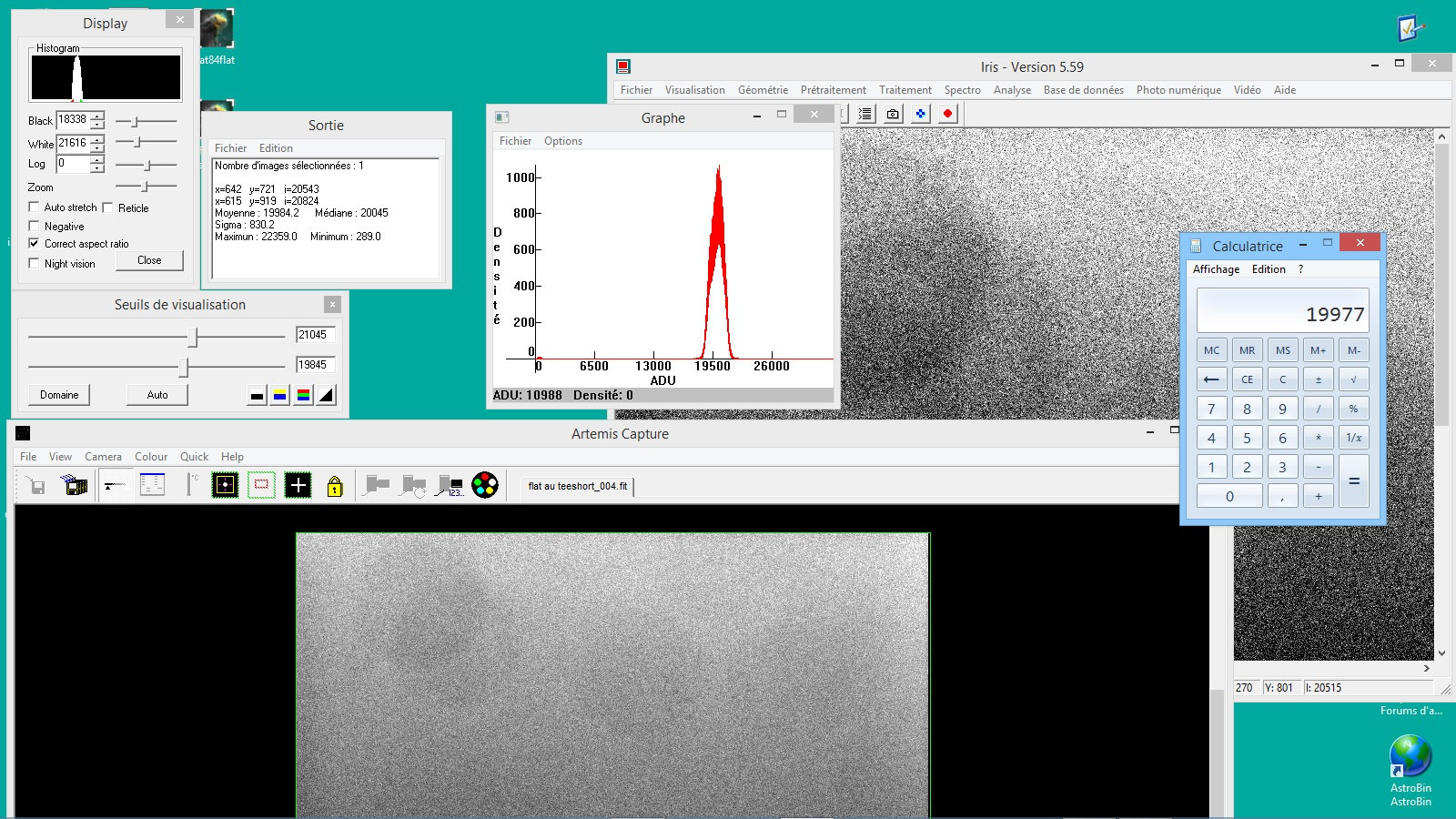

Ex. sur une brute de flat :
Donc si j'ai bien compris... la ,je suis presque au 2/3 de l'histogramme mon flat doit être opérant ...:rolleyes:
Avec IRIS c'est très bizarre, avec le seuil de visualisation le flat est tout blanc ou tout noir , pas de demi mesure :b:

Un grand Merci Gerard , pour le lien de mise à jour d'Artémis il fonctionne super ! ! !
