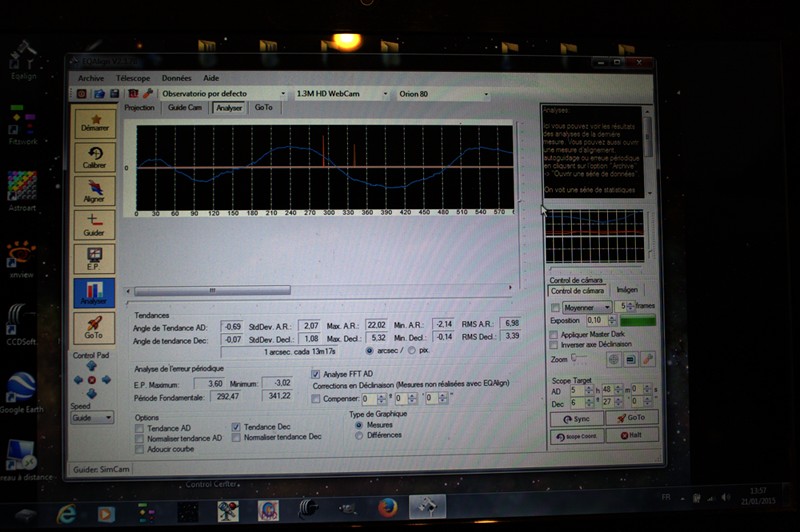

Jolie courbe. Même si elle ne paraît pas complètement périodique, elle semble bien douce. Avec une courbe comme, on doit aller assez loin sans autoguidage. Après, la CEM60, c'est un peu gros pour mes ambitions. Je vais continuer à suivre la CEM25.
