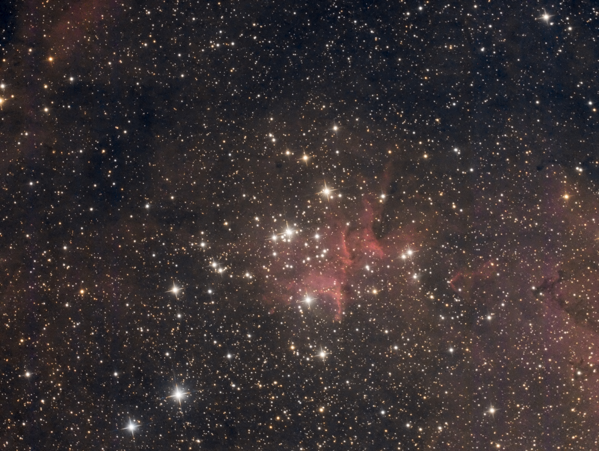

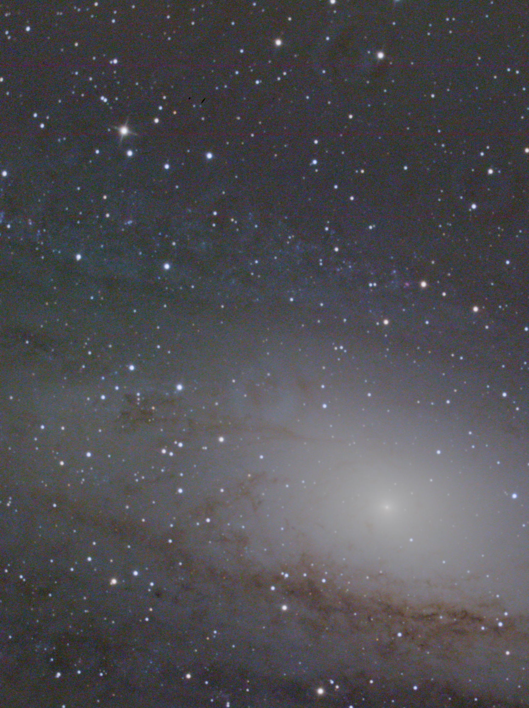

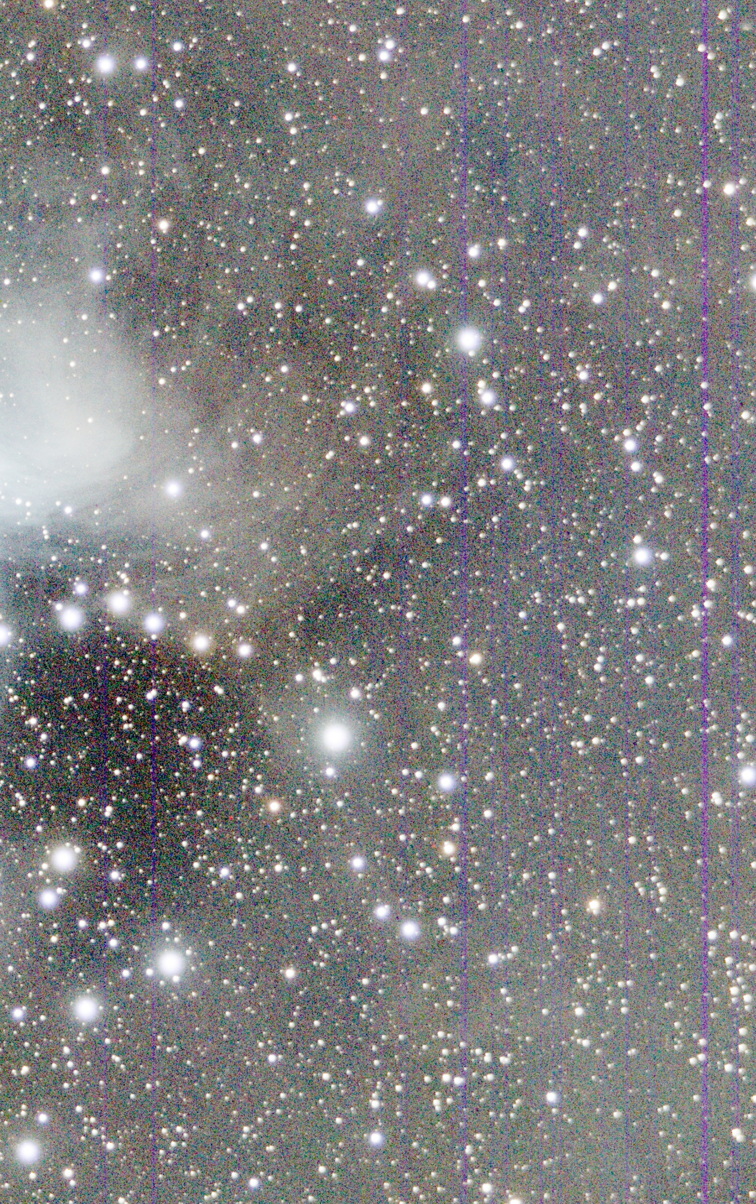

Attache' c est un crop d un stack winsorized sigma clipping avec un stretch tres poussé de:
- M45 . les poses unitaires ont le meme defaut (apres le stack c est pire),
- plus en bas un autre stack pris avec le rc de m31(rotation 90 degrees), c est un peux moins visible mais toujours la (il y a quand meme beaucoup moins de pose m31 c est juste 30 minutes sous la lune).
- La derniere prise, melotte15. a été traitée aussi par des autres astrams pour verifier si mon erreur mais le probleme est toujours la. Pour cette dernière prise j'ai suivi les conseils de qsi pour les flats (entre 35700k ADU et 40K) et j 'ai fait du dithering tres poussé je crois (extreme dithering sur sgp et 1.0x su phd sur un rc8 a 1250 de focale avec oag/qhy6 de guidage). Avec un blink j'ai bien du decalage entre les poses, donc ... ca devrait aller.

M45:
file.php?id=691
M31:
file.php?id=692
Mel15:
file.php?id=727

Je vois pricipalement 2 possibilités :
- soit une colone chaude. Très courrant sur les CCD, quasiment tous en ont au moins une en classe 2. Pas un problème, on l"évite en faisant du dithering. (Petit décalage auto ou manuel entre les poses). Il faut le faire systématiquement encore plus avec un capteur couleur.
est ce que les rayures sont en vertical iu horrizontal ou les 2?
- soit un problème d'alimentation trop faible ou parasitée. Je penche plus pourça vu le nombre de traits sur la première photo.
