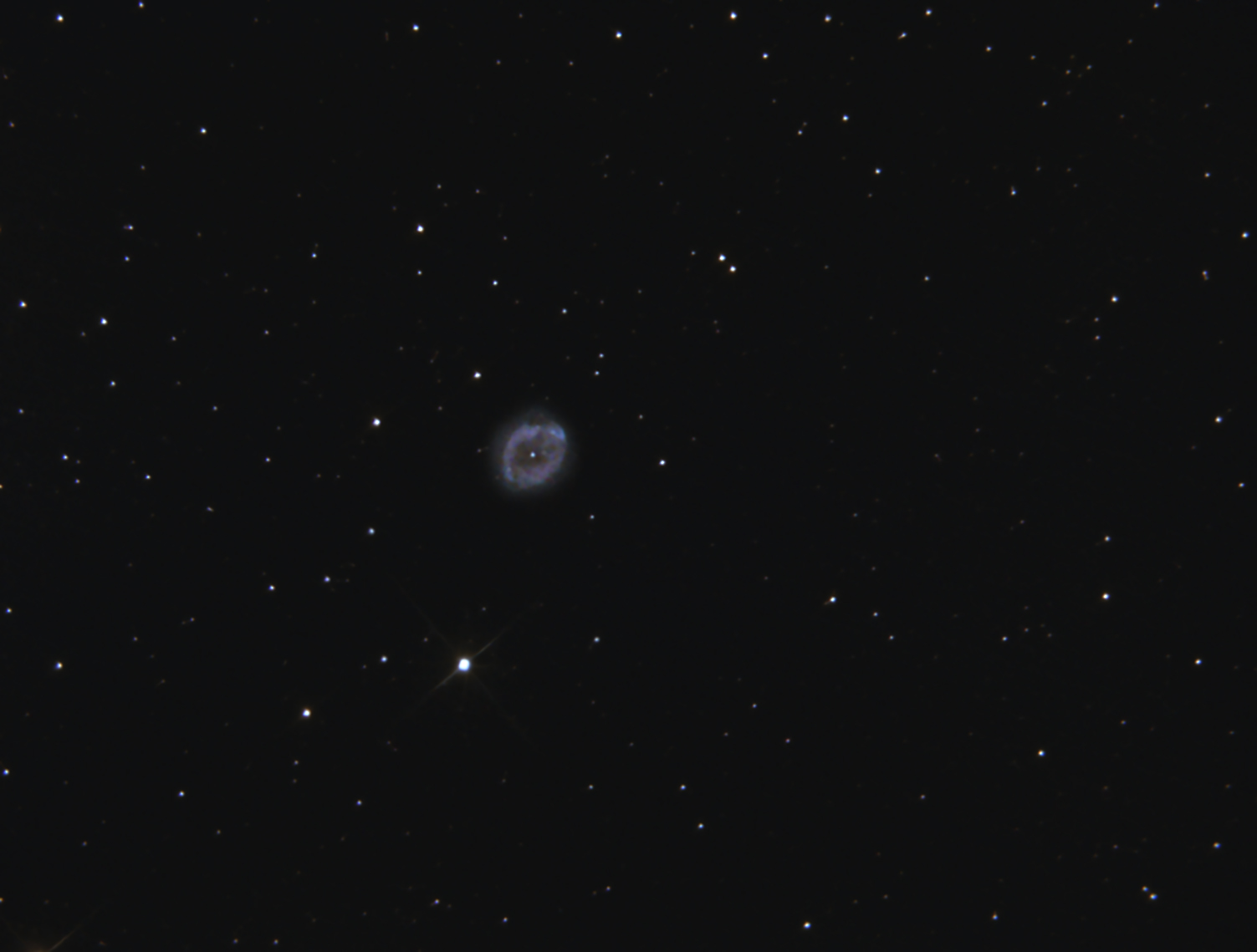

C’était mes derniers SER avant qu'il pleuve (et avant que mon cable usbeq6 ne crame), c'est vrai que cela accélère le nombre de prise dans une nuit ce mode d'acquisition ciel rapide.
Je vous presente IC289, nébuleuse planetaire assez grosse , 35", qui se trouve dans la constellation de Cassiopée
Elle était pas facile , limite trop ciel profond ! 5s c'est vraiment navrant!
Mais j'arrive à avoir quelques détails intéressants...
Materiel habituel:
250mm fd:4.8 orionoptics
l'asi224mc sans filtre ircut
expo:5s gain:400
60 darks
750 images soit plus d'1h, traitées avec Maximdl6 version demo30j, et cs2

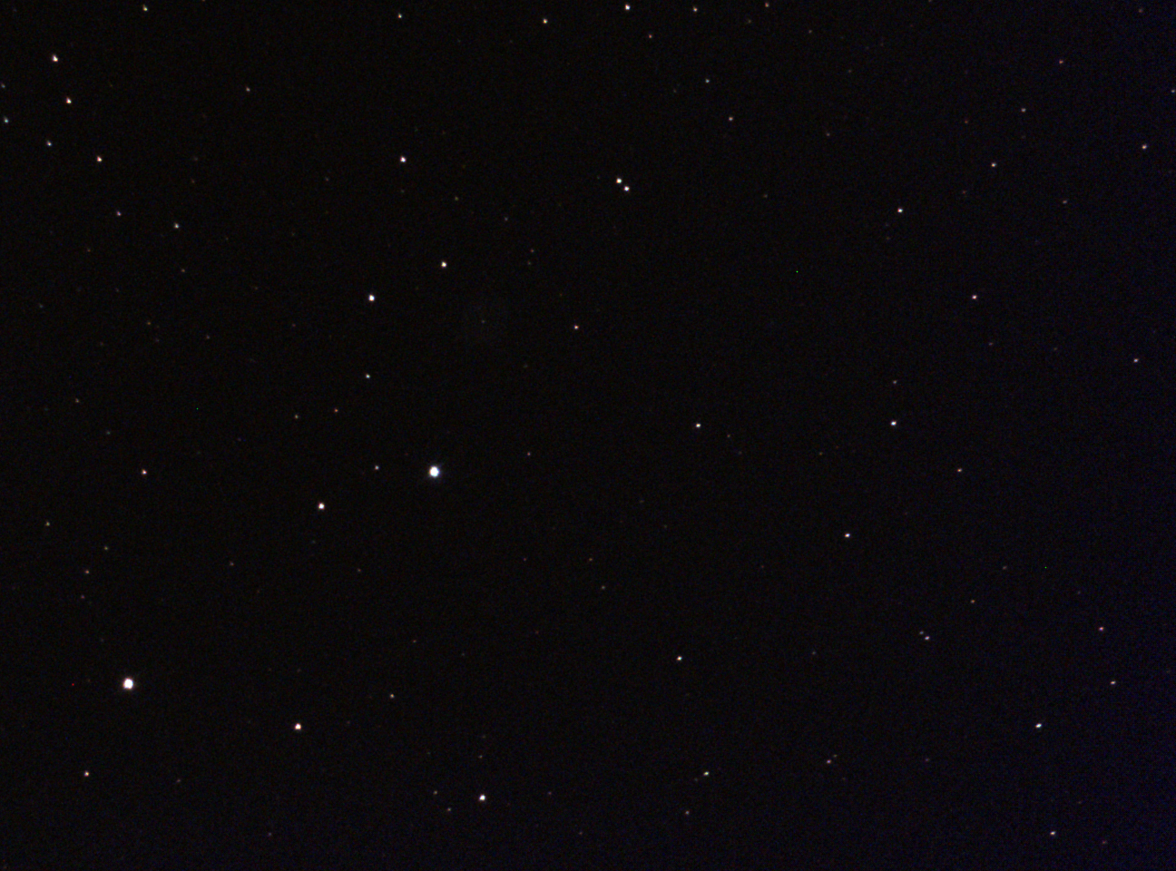

une brute, la 475:

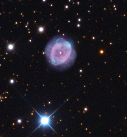

et une version hallucinante de Adam Block avec son 32pouces RCOS:

Bonjour Stéphane
Elle est bien cette NP :rolleyes:
La structure interne de la nébuleuse apparait bien détaillée. Ton traitement s'affine.
Difficile de faire mieux avec un classique longue pose sous un échantillonnage équivalent.
Salut Stéphane,
Pas facile celle-ci en effet, 5 secondes on est déjà dans le domaine CP. Niveau résolution, tu n'as pas grand chose à envier à Adam Block vu la différence de diamètre.
Peut-être ajouter tenter encore 1 à 2 heures de pose pour l'étoffer un peu plus ?
Mais bon on sait bien que l'on est nettement plus limité en magnitude que pour des poses de plusieurs minutes en CP. ;)

merci Iserois
merci Christian, je trouve que le traitement sur ce type d'image est une partie beaucoup plus présente qu'en planétaire et cela rajoute beaucoup d’intérêt...
mais je suis loin du résultat que j'aimerai avoir
merci Albéric, je compte bien lui injecter quelques milliers de secondes en plus...
merci Christophe, c'est clair qu'il y a du monde à explorer!
un bon resumé de la situation Albéric
merci William,
merci Dieter, à fd:14 , je pense que tu aurais pas assez de lumiere, ...
merci Poussin, mon traitement peche un peu mais avec les conseils de uns et des autres je devrais faire mieux...
