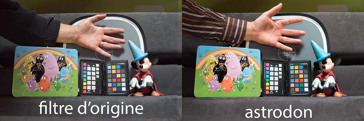

J'ai donc procédé à quelques comparatifs à partir de deux photos prises avant défiltrage: une sous une lumière naturelle (sous Velux par temps nuageux) et une sous éclairage halogène (lampe de chantier). Sur les photos j'ai modifié légèrement l'exposition pour qu'elle soit similaire sachant que ces photos ont été prises à 1 mois d'intervalle ! J'ai fait un simple réglage dela balance des blancs sur Lightroom en me servant d'une case gris neutre de la charte des couleurs que vous voyez sur la photo.
1er type d'éclairage : lumière naturelle

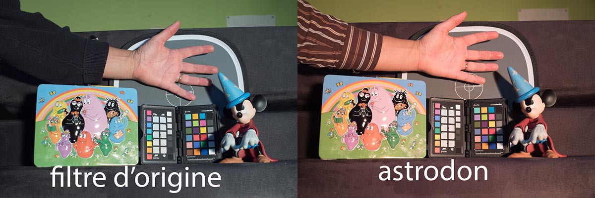

2ème type d'éclairage : lumière halogène

Pour l'éclairage naturelle, on notera comme je le craignais la teinte de ma peau assez rouge avec astrodon. Les autres éléments ne sont pas choquants, on arrive malgré tout en modifiant la teinte sur un logiciel photo à retrouver une teinte chaire plus naturelle. Bon, ça va...
Pour la lumière halogène, c'est la catastrophe, ça reste très très rouge et ne pensez pas qu'une désaturation du rouge suffit à résoudre le problème, j'ai essayé. Là il faut se lancer dans des modifications complexes de teintes mais je n'ai pas réussi à corriger la dérive de manière satisfaisante.
Bilan: pour une utilisation diurne et si on se contente d'une correction basique de la balance des blancs, les photos ne sont certes pas choquantes dans la plupart des situations mais il y a bien une dérive colorimétrique qui ne peut pas satisfaire quelqu'un d'exigeant.

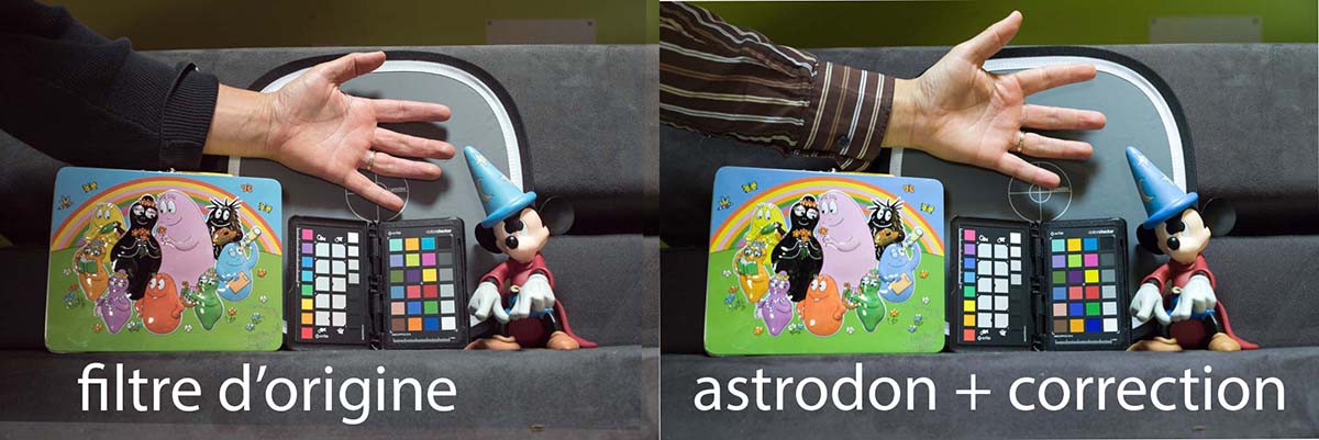

Voici un nouveau comparatif avant/après avec à gauche la photo de l'appareil non défiltré et à droite la photo avec filtre astrodon et correction colorimétrique

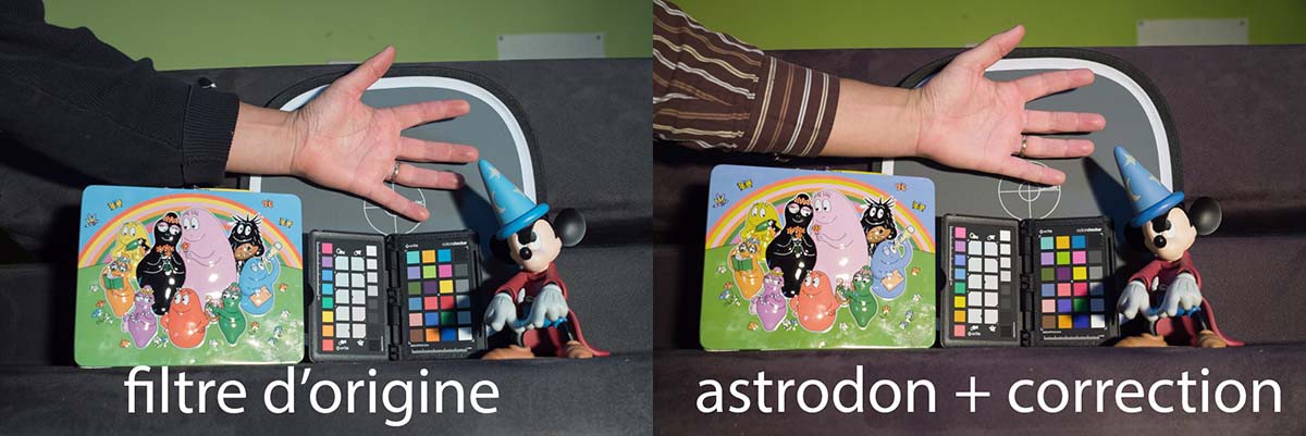

Bilan : ce n'est pas parfait mais très satisfaisant en lumière naturelle, la teinte de ma main est pas loin d'être correcte dans les deux cas mais on est encore obligé de retoucher après. Le plus choquant c'est le canapé qui a une teinte avec une dominante rouge sous éclairage chaud...
