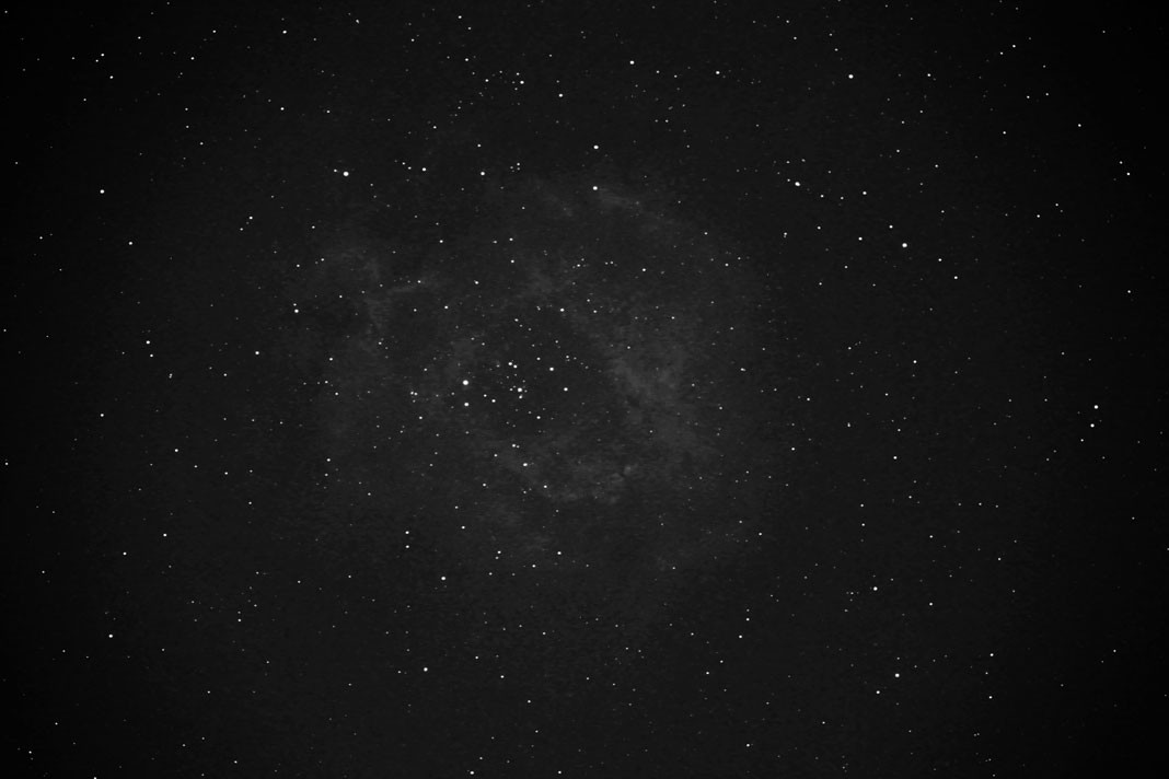

Edit : Je viens de retrouver un test en h-alpha avec capteur couleur (APN) que j'avais fait il y a longtemps...
Ca va te donner une bonne idée de la sensibilité du "binz" que tu prévois car c'est une pose de 30 minutes (brute sans traitement)... :(
C'est suite à ce test que j'ai définitivement arrêté de rêver à la photo "en ville" du ciel profond :D
Modifié par Poussin69
ce n'est pas un capteur CCD donc pas automatiquement comparable
de plus, cela dépend du F/D
fais un essais, tu as bien un filtre h-alpha qui traîne ou tu peux peut-être t'en faire prêter un

ce n'est pas un capteur CCD donc pas automatiquement comparable de plus, cela dépend du F/D
Oui effectivement j'ai été trop rapide pour la comparaison et il manque un minimum de détails techniques :
- il s'agit donc même F/D que Eric
- avec un diamètre moindre de 85 (contre 300 pour Eric)
- mais un échantillonnage de 2.38 (contre 1.6 pour Eric)
Donc comme le dit Gérard effectivement, cela ne mange pas de pain de faire un test pour te rendre compte Eric ;)
