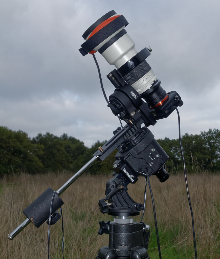

Je fais une sortie vite fait ce soir, j'ai remis la main sur mon contrepoids, je ferais un essais avec un équilibrage soigné... Le pépin est que je n'ai pas de collier de pied, comme je le disais, donc il y aura toujours un déséquilibre, et je n'aurai pas autant de souplesse de cadrage qu'avec une rotule, mais je pourrais voir si ça améliore un peu les choses ! Je ne m'étais jamais servi du contrepoids, c'est relativement simple en fait ! ;)
Effectivement, l'équilibrage c'est primordial. Sans ça, non seulement tu as des flexions mais en plus tu risques de 'flinguer' la mécanique, dont les engrenages sont sous tension en permanence.

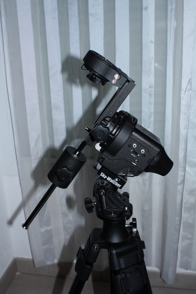

Comme toute monture équatoriale, il faut bien équilibré l'axe AD sinon ça créer à coup sûr des problèmes de suivi.
Je fixe l'apn sur une rotule sur la petite platine donnée avec la monture.
Dans cette configuration, tu ne peux pas contrôler la bonne MES car la platine bouche l'axe du VP.
C'est pour ça que j'ai décidé d'utiliser le contrepoids. Question, la rotule sur platine standard, ça le fait ou c'est pas recommandé? Car je ne peux pas faire tourner le boitier pour affiner le cadrage du coup...

Mais, dans mon montage, je peux faire la MES au viseur polaire avec l'APN. Ca passe au travers de la queue d'aronde fournie avec la monture (celle ou on visse le contre-poids)

Il faut toujours faire la MES avec la monture chargée sinon ça change trop au moment d'installer l'optique et le contrepoids.

Cette nuit je suis content, car la seule raison pour laquelle toutes mes prises sont foirées, c'est le vent ! :D pas de décalage constaté entre les prises mis â part l'EP, après avor équilibré et vérifié la MES en charge ! :)
