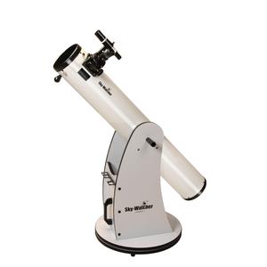

Alors voila, je souhaite me lancer dans l'astronomie mais je ne sais pas vraiment vers quel télescope me tourner..
J'étais parti avec ma compagne sur le Skywatcher Newton 130/900 qui serait dans ma gamme de prix et qui a l'air vraiment intéressant pour un débutant!
Donc voila, qu'en pensez vous ou que me conseillez vous?

Sans hésiter le second dont les performances optiques seront loin au dessus des autres. Et c'est inutile de payer une monture qu'on exploitera pas vraiment, autant tout mettre dans l'optique. Pour à peine plus cher on peut même viser la taille au dessus auprès d'une boutique française (se renseigner pour les frais de port, si ça se trouve la différence de 40 euro sera en partie gommée) : http://www.optique-unterlinden.com/catalogue/produit/m/24/p/SWG012
Salut
Le premier de ta liste est a éviter a cause de sa monture sous dimensionnée
Le deuxième serait pas mal et facile a utiliser
Le troisième est un peu plus délicat a manoeuvrer, il faut faire une mise en station ( c'est pas bien compliqué non plus ) pour pouvoir compenser la rotation de la Terre, ceci, pour suivre la cible en agissant sur un seul axe a l'aide d'une molette, la monture est limite pour ce tube, il faudra être doux dans le maniement, il y a des boutiques en France qui le vendent moins cher
Si tu fais grossir un peu le ''cochon'' , un très bon choix a mon avis ici, de plus les frais de port sont offerts en général sur les instruments ;)

Hop, encore un vote pour le Dobson 150/1200: j'ai eu l'occasion de l'essayer quelques fois: meeuuuh il est très bien! :pou: - lunaire/planétaire et ciel profond, dont amas ouverts et globulaires détaillés, une bonne poignée de galaxies (il ne faut pas trop espérer voir plus que des tachouilles pour la plupart, mais c'est en soi déjà ultra-réjouissant :)), des nébuleuses diffuses ou planétaires, des étoiles doubles, des comètes, tout est au programme avec une qualité de rendu visuel assez bonne.
:confused: par contre, y a un peu d'abus sur les augmentations de prix: il n'y pas beaucoup d'années il a monté de 200.- à 250.- et là, on dépasse déjà allègrement les 300.- :mad: ... de ce point de vue, bien d'accord avec Fredjel: un bon 200/1200 en super promo ou en occase (voir les petites annonces du forum) sera tout bénef.
Ne dit-on pas que le meilleur 6 pouces en f/8 est un 8 pouces en f/6 ;)?
En lien, un dobson de 200 mm de diamètre dans un magasin français pratiquement au même prix que le 150 mm d'Astroshop :
http://www.promo-optique.com/skywatcherdobson2031200skyliner-p-54011.html
Aujourd'hui, à 322€ (en promotion)

Tu n'auras pas à regretter ton choix.
Commencer avec un 200mm c'est déjà pas mal !! :D
La monture dobson est très bien pour le visuel, pas chère, efficace et assez robuste.
Le suivi se fera tranquillement, à 300x je ne peine pas trop à suivre ( ma femme non plus ;)). Tout est question de pratique ensuite.

- http://www.astroshop.de/fr/telescope-dobson-skywatcher-n-150-1200-skyliner-classic-dob/p,15559
Un dobson 150/1200 pour 330E
Nickel :)
Pour 370E mais avec 0 frais de port tu as un dobson 200/1200
http://www.optique-unterlinden.com/catalogue/produit/m/0/p/SWG012
Quelque chose comme 20E de plus pour plus de diamètre !

Bonjour KokoNova,je te conseille le dobson 200,avec un oculaire 13mm,tu peux faire admirer ta cible assez longtemps,c'est ce que nous pratiquons pour l'initiation dans le club!
