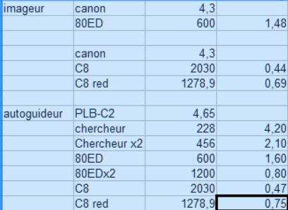

La 80ED a une focale de600 mm (sans réducteur/aplanisseur). j'ai fait quelques calculs (image jointe).
Je suis d'accord avec tes conclusions même si j'étais parti prudemment sur un rapport de 4 pour gérer échantillonnage. Conclusion, le 1200D devrait constituer une solution gérable. Il me reste une question : sachant que je compte utiliser le 1200D uniquement en astro (j'ai un pentax pour le diurne), ai-je intérêt à me tourner vers un défiltrage total. J'ai vu sur le site de R.Galli que les étoiles risquaient d'être empatées ; les IR ne dominent-ils pas trop dans les images (la sensibilité à l'IR reste néanmoins faible , non ?)
