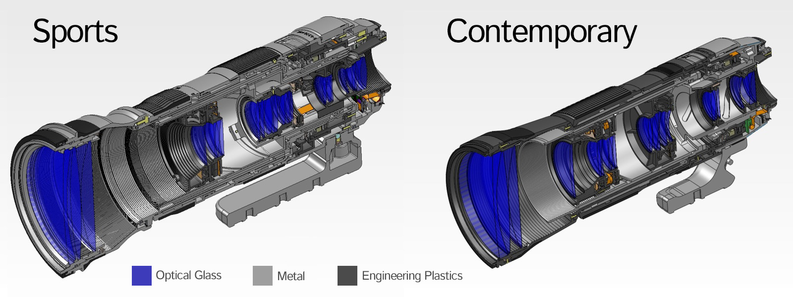

Est-ce qu'un Astram a eu l'occasion de tester cette optique sur FF ou sur APS-C?
Elle m'intéresse bougrement car c'est l'équivalent théorique d'une lunette 95/600 mais peut être pas avec la même qualité optique
Merci.
Une question: pourquoi est il écrit que ce type de zoom ne convient pas pour le CP car pas assez lumineux, alors qu'on est dans les mêmes ratios qu'un réfracteur 102//700?

Si les fabricants mettent beaucoup de lentilles, c'est pour réduire les aberrations, à toutes les focales (c'est un zoom) et à toutes les distances (pas seulement l'infini), sans compter la stabilisation optique.
Les traitements anti-reflets ont fait de tels progrès que ça grève très peu la luminosité.
Quant au vignetage, il n'est pas pire qu'avec une lunette.
Les véritables inconvénients du téléobjectif par rapport aux astrographes sont les suivants :
- une moindre rigidité, à cause de la complexité mécanique (groupes de lentilles mobiles, parties qui coulissent). Ça se dérègle facilement au cours d'une prise de vues. Un astrographe est tout d'un bloc ;
- une mise au point vraiment "au poil" est difficile à obtenir, parce que la démultiplication est moins grande ;
- souvent aussi (mais il faut voir au cas par cas), la correction dans les longueurs d'onde extrêmes du spectre n'a pas été optimisée, parce que les appareils photo (non-modifiés) n'y sont pas sensibles.
