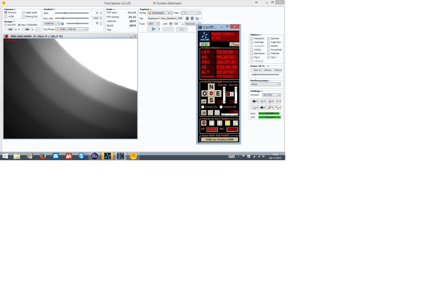

Bien le bonjour à tous,
je vais m'adresser au pro du solaire pour une fois :)
Question, à quoi est dû ce "reflet" ou rebond, d'après vous???
Pour info j'utilise une ZWO 120mm avec une modif pst (lulu 90+corps PST).
J'ai d'abord cru que mon filtre erf était trop éloigné du doublet, mais le problème persiste malgré le rapprochement (il est quasi en contact maintenant).
Alors ce phénomène se voit vraiment dès que je pousse le gain, et donc quand je veux faire une protu qui se trouve pile dans ce halo, je fais pivoter le tube dans ses anneaux histoire de déplacer le problème :confused:
Donc j'aimerai vraiment savoir comment y remédier car c'est pas top quand même.
Merci à vous d'avance.
Vincent

Salut l'homme à la lulu blanche et rouge ;)
Je ne pense pas que ce soit un problème de réglage car je devrais l'avoir sur tout le limbe hors ce n'est pas le cas.
Je pense plus à un décalage optique de quelque chose.
Mais quoi?
Le filtre erf? Non visiblement
Le doublet?
L'étalon Fp?
Le prism?
Le BF?
Pfff que de choses dans le chemin optique :cry:
Mais quoi?
Le doublet?
L'étalon Fp?
Le prism?
Le BF?

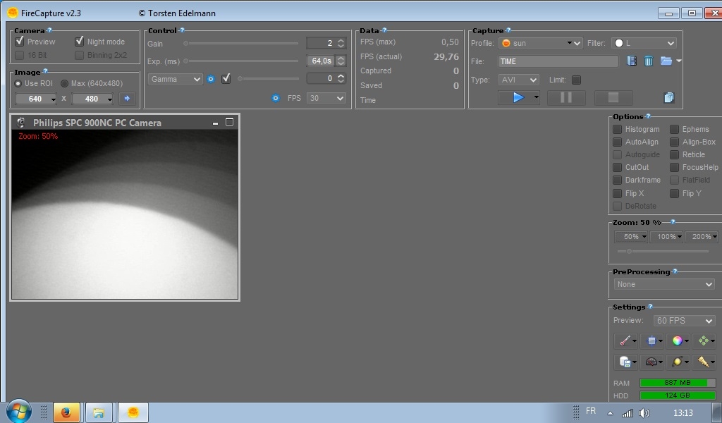

Bon et bien j'ai réussi à réutiliser la Toucam et voici donc la capture
Donc la caméra n'est pas le souci visiblement car le problème persiste :confused:

Bon, bah le schmilblick avance... Au moins, y'a deja un truc dont on peu etre sur, c'est la cam.
Maintenant, bien evidement on l'aura compris, le soucis vient au niveau de l'ensemble optique.
