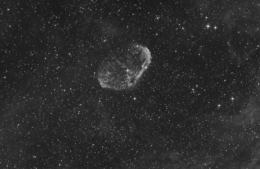

Hier soir, une fenêtre météo favorable. J'ai enfin pu tester le 1000D débayérisé par François. Conditions difficiles : énormément d'humidité (nettoyer la lentille de la lunette d'autoguidage toutes les 15mn), pas de buée sur le primaire et sur le secondaire, pas pu vérifier. 28 poses de 300" à 800 iso, 12 poses de perdues pour grosses traces d'avion et PHD planté. Bon, j'ai traité ces 16 poses restantes, j'ai pas mal tiré sur les curseurs. Cadrage moyen du à un goto mal réalisé.
Acquisition :
newton 200mm F/D=5
eq6
1000D débayérisé
filtre eos clip 12nm
SSAG sur guidage : 60/240
16 poses de 300"
21 dark
21 offset
15 flats
J'ai tenté un image couleur avec une RVB du mois de juin, le résultat ne me plait pas trop, traitement à revoir, surement avec Pilou ;)
Modifié par latrade24
Salut!
Au vu des conditions que tu décris, c'est plutôt une réussite!!
Après pour le cadrage c'est une question de goût :)
Quentin.

La prise en Ha est sympa, cela me donne l'envie de prendre un filtre Ha et d'essayer. Le 12nm est-il idéal pour cela?
Super premier résultat pour si peu de pose , malgré des conditions de prise de vue difficiles
Pas mal pas mal :)

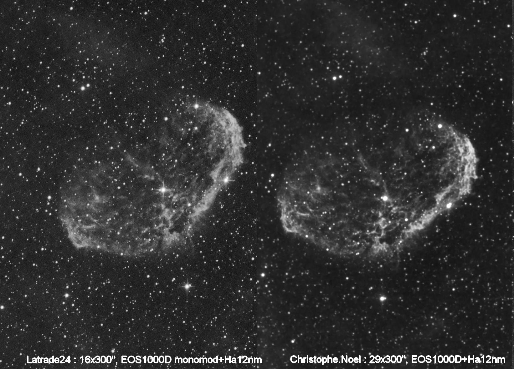

Mais je reste moyennement convaincu du principe, désolé.
J'ai fait quasi la même ici en 29x300sec avec un 1000D classique + eosclips Ha12nm
ça date un peu, 2013...
Mais la tienne est plus fine ;)
http://www.astrobin.com/full/44608/0/
Ben justement Christophe , la différence est flagrante , ton image permet justement
de pouvoir faire un comparatif.
On voit imédiatement le gain du boitier débayérisé.
Même signal pour un temps de pose quasiment 2 fois moins long 29x300sec contre 16x300 sec.
Ton FD est également plus court FD/5 contre FD/4
Et une image 4 fois plus fine .
François
Très joli résultat!
J'attend également mon eos débayérisé avec impatience! Peux tu nous en dire plus sur le résultat de la débayérisation sur le capteur (rayure, perte de pixels sur le contour du capteur etc...).
Merci.
Oops , JE M’EXCUSE !!!
J’avais en tête le même temps de pose alors qu’il y a 12 poses de perdu !
Ok j’ai rien dis en plus de la finesse supérieur (logique vu qu’il n’y a plus de matrice) il y a en effet un net gain :)
Les détails me semble identique avec un temps de pose presque 2x plus court
La technique semble donc bien intéressante
Merci kant, echosud, dudugaz, Christophe et François pour vos retours, c'est encourageant et sympa.
@Christophe : je n'avais pas vu la tienne qui tient vraiment la route ;). Mes conditions n'étaient pas terribles, un seeing très moyen, peut être un peu de buée sur le secondaire (mais pas sûr), en tout cas la lunette de guidage était à nettoyer tous les 1/4 d'heure.
@François : merci mais 4 fois plus fine, c'est peut être un peu exagéré ;)
@sushiraptor : il y a une perte de pixels juste sur le pourtour de l'image, environ 100 à 150px de large (pour mon 1000D). Quelques pixels sur le capteur mais très rares et corrigés par les flats.
Pour le traitement, je remercie Fred_76 qui par MP m'a beaucoup aidé. Pour un stack avec iris, la seule étape à sauter c'est la conversion CFA vers couleur, autrement le principe est le même que la procédure normale.
Avec DSS, la technique de Fred_76 est la suivante (je me permets de la donner) :
- convertir toutes les images en fit (avec iris par exemple)
- ouvrir les paramètres raw/fits, aller dans fits et décocher la case "condidérer les fichiers fits monochrommes....... " et pour la valeur luminosité entrer 4 si APN 14 bits ou 16 si APN 12 bits (cas du 1000D)
- saisir les images comme habituellement mais en fit
J'ai obtenu une meilleure correction des flats avec DSS qu'avec iris.
Ensuite, il faut bien sûr recadrer l'image pour éliminer le liseré des restes de la matrice de bayer.
Je n'ai pas constaté de rayures sur les images, seulement des pixels non retirés mais qui sont très bien corrigés par les flats.
Edit : ma version couleur n'est pas bonne, pourquoi ? l'histo ? les couleurs ?

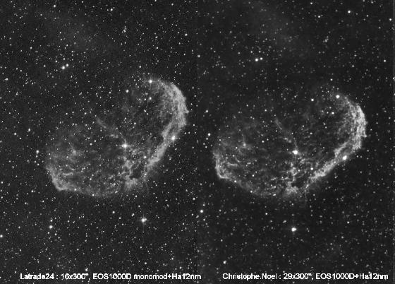

Une chtite comparaison entre les deux images (j'ai du rétrécir celle de Latrade24 car celle de Christophe est un peu plus petite) :

Christian , l'image finale avec une boitier débayérisé est 4 fois plus fine , puisqu'en Ha tu as 4 pixels qui sont sensibles
au signal contre un seul sur un capteur qui possède une matrice de Bayer.
Avec la matrice de bayer , tu vas noyer le signal de 4 pixels en 1 seul , sur le capteur débayérisé chaque pixel possède son propre signal.
Oui, mais ce n'est pas non plus le même ciel. Entre la Dordogne et la Belgique, ça fait quand même une différence sur les cartes Avex, même en Ha 12nm. ;)
C'est surtout la résolution qu'il faut regarder. On voit bien la différence entre un capteur monomod et un capteur couleur. Entre un ciel de Dordogne, même vérolé à la grippe aviaire, et un ciel de Belgique, même imbibé de Leffe, ce qui jouera c'est la PL. Coté turbu, Christophe bénéficie d'un ciel pas mal du tout, il suffit de voir ses photos...
