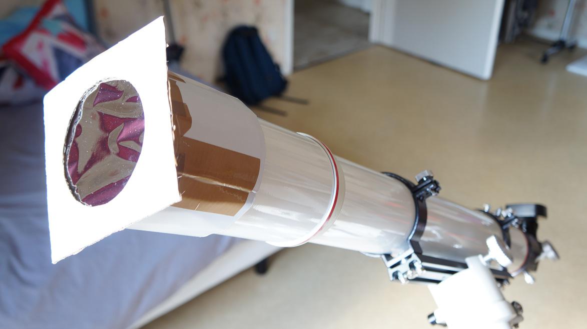

Je ne fais pas de visuel de notre étoile contrairement à Sélène.
Pour te donner une idée il y a la solution économique (sans protubérance et en lumière blanche) a savoir la feuille astrosolar monté sur l'instrument:
Qui va te donner ceci:
Ou ceci (en mode digiscopie) en colorisant l'image :
Mais avec ce procédé comme tu vois c'est très limitant dans ton cas, il vaudra mieux te tourner sur la solution solaire adéquate en te conseillant auprès d'astram amoureux du solaire (qui vont se manifester d'ailleurs !!).
