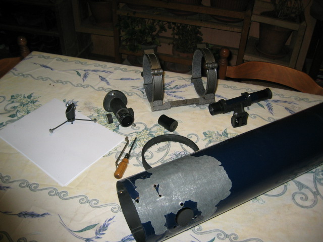

On voit effectivement qu'il y a un problème d'adhérence de la peinture d'origine. Même un tube qui est cogné n'amène pas à un écaillage de ce type.
Il faut déjà être sûr de la matière du tube. En général, sur ce genre de télescope, c'est de la tôle d'acier roulée. Un aimant qui "colle" te le confirmera.
Dans ce cas, il faut tout démonter, bien décaper le tube, le dégraisser et passer une couche d'apprêt à base de zinc qui améliore l'accrochage de la peinture de finition et la résistance à l'oxydation. Cette peinture en bombe se trouve dans les bons magasins de bricolage ou fournitures auto. Pour la peinture de finition, tu prends également de la peinture en bombe pour un fini propre.
Si ce n'est pas de l'acier, c'est probablement de l'alu, mais ça m'étonnerait un peu sur ce genre de tube. Dans ce cas, ce n'est pas la peine d'essayer de repeindre, même avec un apprêt, la peinture ne tiendra pas. Au moindre petit choc, c'est la peinture qui fout le camp.
Il existe des peintures bi-composants qui adhèrent aux métaux sur lesquels la peinture ne tient pas (zinc, ...), mais ça devient difficile à trouver et c'est pas gratuit.

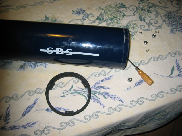

Le démontage a commencé, reste la partie la plus délicate, le démontage du primaire.
Tube bien a plat, y'a juste 3 vis.... Et tirer doucement... Pas si "délicate" que ça, y'a de la marge autour du miroir pour le démontage du bloc primaire.

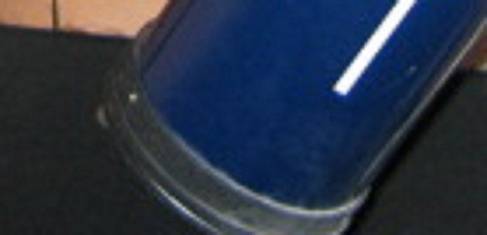

On voit une rainure, le barillet est à l'extérieur.
Tu démontes les trois vis au cul du scope et tu retires le barillet avec le primaire.
Ensuite tu auras accès à de petits écrous dans le tube, plus qu'à les tenir pour dévisser les cruscis sur le pourtour et tu pourras aussi démonter l'anneau.
La rainure, ce n'est ni plus ni moins que la pliure de l'emboutissement qui a servi pour une transformer une feuille de taule en cylindre (comme la quasi majorité des newton de ce type).

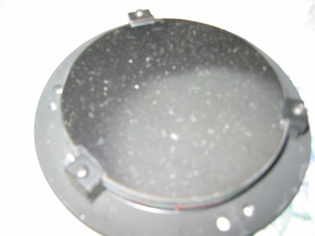

Le primaire est enlevé aussi, il va rejoindre le secondaire dans la boite à chaussure.

Et après le bain, rajout du petit oeillet pour faciliter la collimation ?
Faut aussi trouver le juste milieu sans toucher au miroir ;)
Sur une feuille de papier propre, tu traces au compas, un cercle qui fait 1 mm de plus que le diamètre mécanique du miroir. Au centre (le trou fait par la pointe du compas), tu poses face collante vers le haut, un œillet autocollant (çà devrait aller comme çà mais dans le cas d'un miroir plus grand et/ou plus ouvert il faut le surélever légèrement).
Ensuite, tu prends le miroir et tu le poses délicatement sur le cercle, face optique vers le bas. Ensuite, tu retournes le miroir et tu presses délicatement l’œillet pour qu'il adhère bien.
Ceci-dit, avec un 115/900 la tolérance de collimation est tellement énorme que placer un œillet n'est peut-être pas indispensable.
