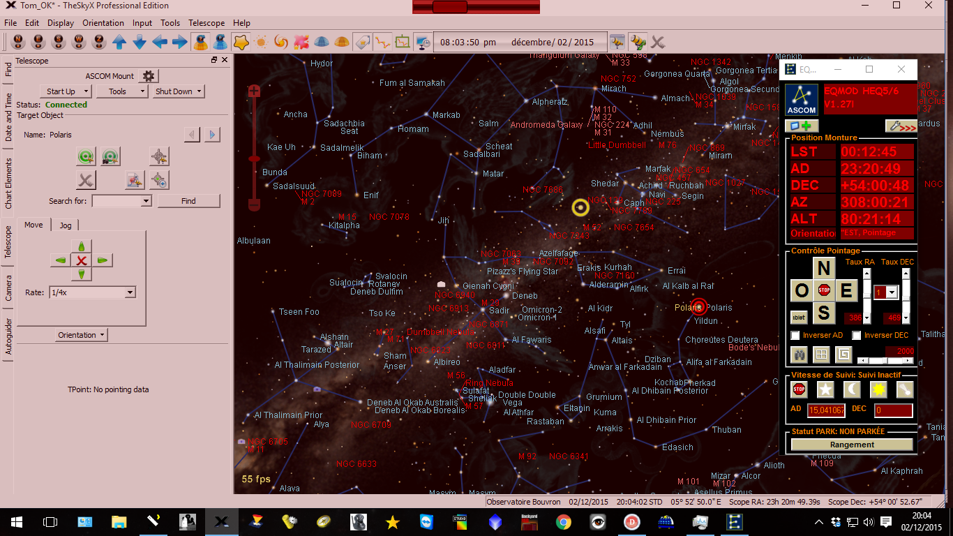

Toujours en train de faire mes réglages dans mon poste fixe ....

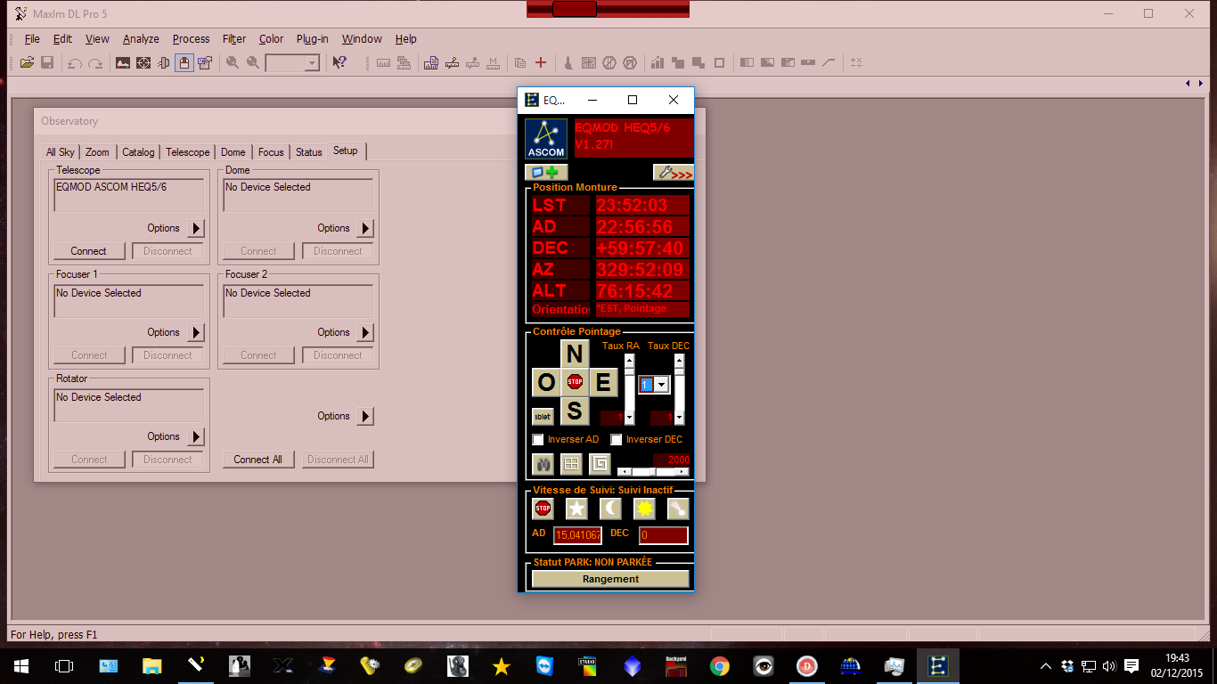

J'ai un souci pour utiliser PINPOINT sous MAXIMDL.
En effet, lorsque je clique sur le bouton "CONNECT" dans le setup de la monture, EQMOD s'ouvrir mais le bouton dans MAXIMDL revient sur "CONNECT"
En allant sur "CATALOGUE", je ne peux synchroniser car MAXIMDL me dit que la monture n'est pas connectée :?::?:
Ensuite sous TSX, lorsque je dis que je suis sur POLARIS et synchronise TSX, le curseur du téléscope reste à la même position .....
Merci pour votre aide.
Alors avant tout, connecte la monture via TSX et ensuite sous MaximDl, c'est ce que je fait et ça fonctionne.
Est-ce que tu entends bien ta monture se mettre en fonctionnement quand tu la connecte ?
Pour l'heure non synchronisée, tu peux dire à EQMOD de récupérer l'heure du PC via les paramètres.
Il me semble qu'il y a conflit lorsque j'essai de connecter la monture sur plusieurs logiciel....Je vois le bouton "DISCONNECT" qui s'affiche puis disparaît aussitôt dans MAXIMDL mais EQMOD est lancé et la monture tourne....

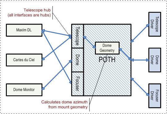

tu ne peux pas connecter ta montur ou eqmod a plusieurs logiciel en meme temps
il faut alors utiliser le drivers POTH HUB, puis dans ce dernier , designer ta monture
elle devient alors utilisable dans plusieurs logiciels

Bon,
Après une petite PMAD hier soir sur l'observatoire de Tom - alias amenophis - le problème n'a pas été résolu, bien que j'attende sa confirmation.
Au final j'ai fait un Goto sur la polaire (sa position de park étant différente), la monture a pointé le sol et c'est là ou j'ai tilté (car j'ai eu ce souci en nomade) que ça arrive à Eqmod de planté en pointant n'importe comment... Dans ce cas-là il faut réinitialiser et ça repart mais pas dans le cas de Tom.
Au final :
- pointage de la polaire via TSX.
- déconnexion de Eqmod
- pointage manuel du setup vers la polaire.
Résultat Tom ?? ;)
