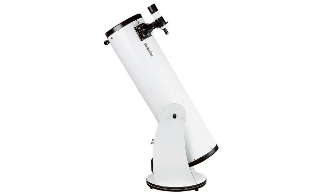

comme je l'ai dit lors de ma présentation, j'ai commandé pour le Noël de ma fille, un dobson sky watcher 300/1500 ainsi que trois oculaires :
pentax XW 7mm
Nagler 13 mm
Nagler 20mm
maintenant, j'aimerai connaître les acquisitions nécessaires ou quasi indispensable, que je devrai faire à l'avenir, pour parfaire cette panoplie. Filtres, oculaires, ect... perso je suis très néophyte en la matière, mais je suis en train d'attraper le virus et vivement la Noël pour que l'on puisse pointer les merveilles d'en haut. En attendant j'essaie d'apprendre avec le livre d'astrophysique de villeneuve. Mais c'est .....hard !!!!
