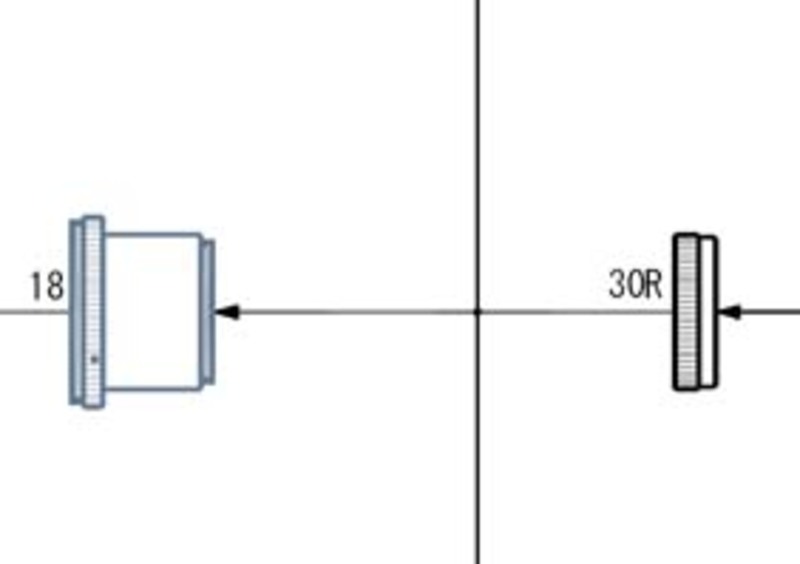

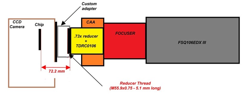

Pour préparer le setup photo avant les vacances, je suis coincé à niveau de la sortie du réducteur. En effet, Taka ne communique pas des dimensions de leurs adaptateurs. Je ne sais donc pas s'il faut commander un CA35 (30R, TKA35201) ou trouver un adaptateur pour arriver 72.2mm plus loin sur le capteur de l'Atik.
J'aurais donc besoin de savoir deux choses:
- quel est le diamètre de sortie mâle du réducteur ? Certains sites parlent de M55.9mm...
- quel est le diamètre de sortie femelle du CA35 (Sky90-30R, TKS35201)? J'aurais dit M54 femelle mais pas sûr.
Si j'attends l'arrivée de la commande, cela risque d'être trop juste pour le départ en V et je n’arrive pas à joindre OU. Merci par avance pour un coup de main si vous avez ces pièces.
Miguel
De dernier schéma est pour la FSQ-106, juste pour illustrer la sortie du réducteur
Modifié par Bandido

Le vendeur sait juste que le réducteur est connecté au 30R mais il ne peut pas m'assurer exactement la dimension. Je recevrai le tout en fin de semaine, j'espère que j'aurai encore le temps pour acheter les différentes bagues pour arriver aux 72.2mm entre la sortie du réducteur et mon ATIK.

ce qui est sûr c'est que la bague du réducteur c'est le CA35 de la Sky90. en toute logique je dirais que la sortie du CA35-Sky90 est la même que le CA35 normal, donc M54.
Tu as pas mal d'infos sur ce site, notamment sur la FSQ85 : http://www.astrosurf.com/ilizaso/Takahashi%20FSQ-106ED/FSQ.htm

Oui, comme derrière la bague T 33 est la même sur les deux CA35 (30R ou 30P), j'imagine que la sortie est effectivement M54 femelle. C'est l'entrée qui me pose problème pour le 30R (le 30p est M72 mâle).

En revanche quand Taka parle de 44mm c'est quand le réducteur est sur la FSQ106 (qui possède au foyer un cercle image de 88mm), vu que c'est le même réducteur pour la 85 et la 106. D'ailleurs sur le site que je t'ai donné, il est dit que le metal back est de 72.2mm avec le réducteur.

Quoi qu'il en soit, j'utiliserai le réducteur avec une petite CCD de 13x10. Je reçois lundi la Taka + accessoires, j'ai déjà reçu l'A7S. Il me manque plus que savoir comment je couple ma CCD au réducteur, si la bague 30R est indispensable pour arriver aux 72.2mm depuis la sortie du réducteur au captateur de mon ATIK. C'est pour cela que j'ai besoin de connaître le diamètre de sortie du réducteur.

Je viens de recevoir la FSQ-85 et faire les premiers test at home. Le diamètre de sortie du réducteur est de 55.8mm. Super ! Bague Taka 30R (pour passer de 56 à 54mm) à 60€ obligatoire pour sortir du réducteur et aller sur la CCD. J'essaierais sur l'A7S pour en voir le cœur net mais en effet, il s'agit d'une erreur du manuel.
