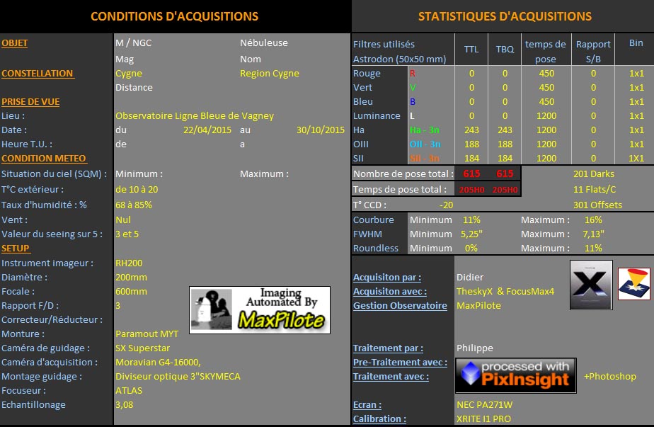

Grand champ fait depuis Vagney sur 6 mois avec le RH200 , 205 Hrs de poses total sur 4 champs de 4000x4000
Le traitement a pris un mois car l'alignement des 4 champs a été coton de chez coton.
Toute nouvelle méthode de pré-traitement pour cette mosaic qu'on est aussi en train d'utiliser sur des images monochamp.
La récente méthode distotion avec carte syntétique est deja au placard...
Pas de drizle car trop grosse images et pas assez de brute par champ (mini 80 poses/cocuhes pour utiliser le drizle sans perte de dynamique d'image)

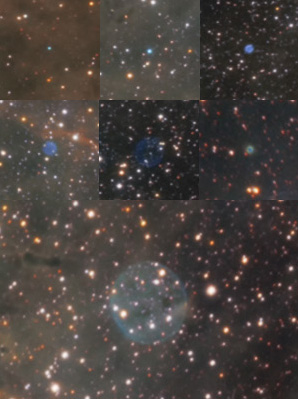

7 NP biens visibles grace a la definition du RH

Bluffant , on voit bien la bulle de savon a coté de NGC 6888 et peut être un autre NP en haut a droite , petite et bleu.

Pour la nouvelle méthode, on n'utilise pas StarAlignment ni de carte synthétique mais MosaicByCoordinates
merci a tous
comme l'a dit Philippe , c'est méthode d’alignement par coordonné, (donc plus de carte synthétique) qui a été utilisé. pour les champ très ouvert et s'avère redoutable. Le seul probleme c'est que c'est Hyper long 5 min par brute (* 600 brutes) . Mais il y a une methode a respecter sinon ca merde. Je ferai une video pour AIP

Stef tu as tout dans les stats, 1er shoot 22/04
D'ou vient le chiffre de 80 poses mini pour le drizzle ?
Philippe a remarqué qu'avec le drizle l'image gagne en qualité (etoiles et bruit) mais pert en dynamique. Après plusieurs tests, on a vu qu'à partir de 70/80 on ne pert plus. Donc la, le drizle est que bénéfique.
