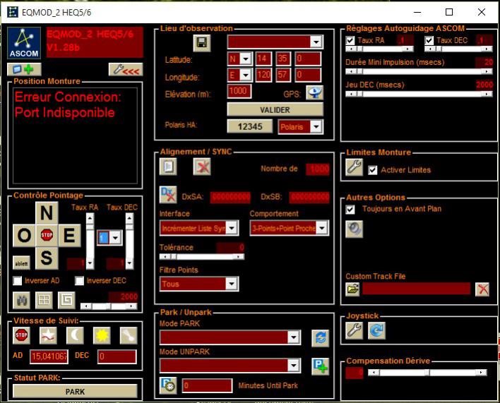

J'ai lancé phd2 et lorsque je connecte ma monture et ma cam, dans la fenetre Eqmod (version 128) ca me marque : erreur connexion, port indisponible. Or, j'ai beau chercher je ne vois pas où on voit les ports sur Eqmod.
Quelqu'un peut m'aider ?

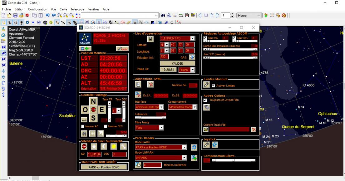

Voici 2 captures d'écran pour mieux voir :

Dans le gestionnaire de périphériques, windows ne peut voir que le câble et pas la monture (en l'occurence il voit un adaptateur USB vers liaison série : "FTDI USB/RS232" converter par ex).
C'est EQmod qui vérifira vraiment la connexion avec la monture en parlant avec elle. Si elle répond c'est bon.
Le problème que tu as ressemble beaucoup à un problème de de dialogie avec la monture : EQmod ne doit pas recevoir les réponses de la monture.
Il faut vérifier que la monture est bien allumée et que le câble ets bien connecté sur la monture.
Dans EQmod, vérifie bien le numéro de port (com 5 ici) et vérifie aussi que le baud est à 9600.
Tu peux aussi augmenter le timeout un peu (1s par exemple), c'est le temps que EQmod va attendre la réception du message venant de la monture. (1s c'est énorme).
Tu peux augmenter le nombre de retry à 2. (nombre d'essais). Avec les valeurs par défaut on n'a jamais de soucis en principe, surtout avec les PC actuels rapides. (retry=1, timeout=500ms).
Si ça ne marche toujours pas, il faudra tenter de changer le numéro de port COM dans le gestionaire de périphériques.
Il faut cliquer sur la ligne de l'adaptateur FTDI USB/RS232 dans la section LPT/COM ports.
Clique avec le bouton droit, puis propriétés, dans les paramètres avancés des propriétés, tu trouvera un endroit ou tu peux choisir le numero de port com dans une liste des ports com disponnibles. Tu en choisis un disponnible.
Ensuite il faudra mettre le même numéro dans EQmod lors de la connexion.

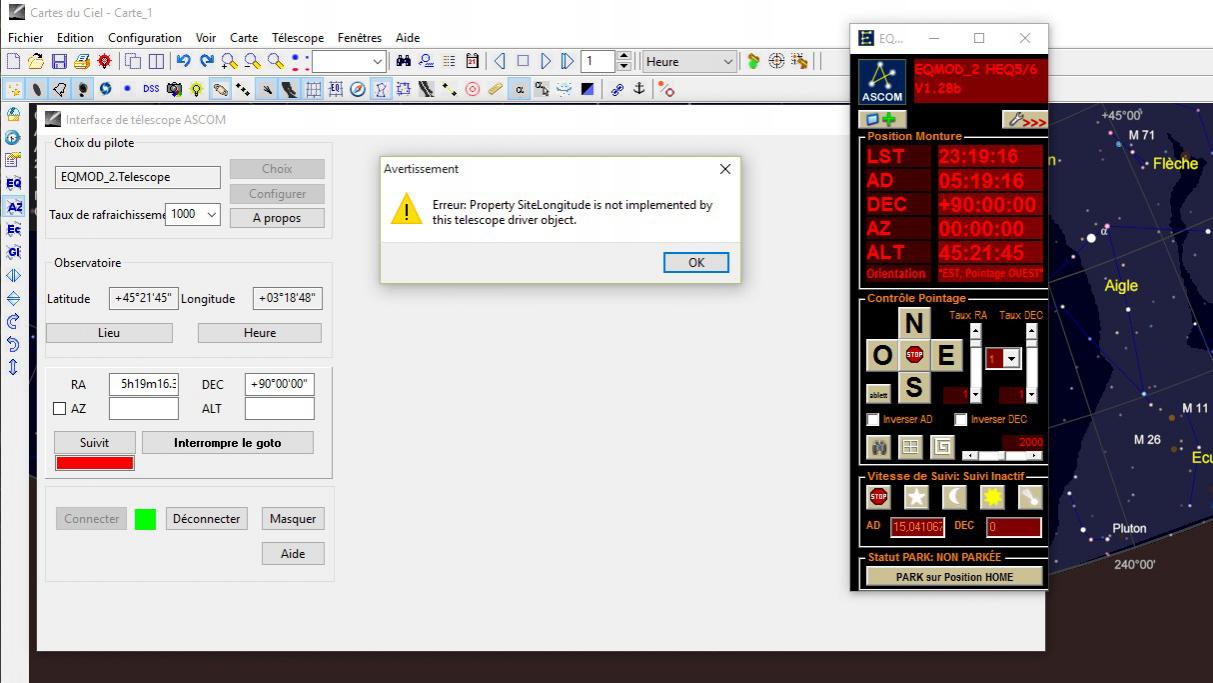

@Olivier : j'ai fait ce que tu m'as conseillé. Apparemment ça a l'air de fonctionner, cependant dans la fenêtre interface ascom télescope, si je clique sur "lieu" ou "heure" j'ai un message d'erreur.
Est ce important ?

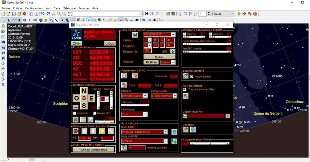

Bonsoir
Je reviens vers vous car j'ai un autre souci avec Eqmod.
J'ai tout paramétré mais j'ai une différence entre l'heure de carte du ciel (qui est l'heure du pc) et l'heure dans Eqmod.
Ca vient d'où ?
