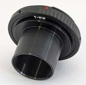

Pour le montage proprement dit, il suffit d'une bague 31,75mm/T2 qui se visse sur la bague T2/Nikon: http://www.teleskop-express.de/shop/product_info.php/info/p201_TS-Optics-1-25-Zoll-Fokaladapter---von-1-25-Zoll-Steckdurchmesser-auf-T2.html
La bague T2/Nikon se trouve sur eBay pour une poignée d'euros.

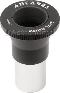

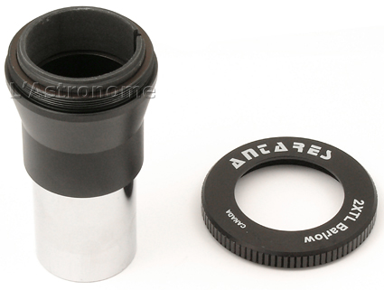

Merci Orion, merci à tous; Orion, l'Antares que je montre sert également en visuel, la bague a même un blocage sphérique; quant à la fabrication en Chine, je ne sais pas car il est indiqué qu'elle est construite au Canada !?...donc pas plus sûr que la Télévue qui peut-être venir de Chine ! ?
Description du commerçant ... :
Lentilles de Barlow achromatiques 1.5x, 2x, 3x, 5x Antares photo/visuel Impriner
Ces lentilles de Barlow 1.5x,2x, 3x et 5x Antares sont remarquablement pratiques car elles sont aussi bien prévues pour l'utilisation visuelle que photo. En effet, elles acceptent les oculaires au coulant 31.75mm et elles sont aussi dotées d'un filetage 42mm/0.75 permettant d'y visser une bague T2 pour y relier un appareil photo reflex lorsque l'on a besoin d'obtenir un grandissement d'image important.
Une fois la couronne crantée réalisée an aluminium retirée, vous pouvez visser la bague T2 (non livrée) directement sur le filetage. Ces lentilles de Barlow sont également dotées d'une bague interne de serrage permettant un serrage annulaire de l'oculaire. L'optique est constituée du doublet traité multicouches (FMC). La réalisation est entièrement métallique en acier chromé et aluminium anodisé noir.
Fabriquée au Canada par Antares. Livrées avec caches.
