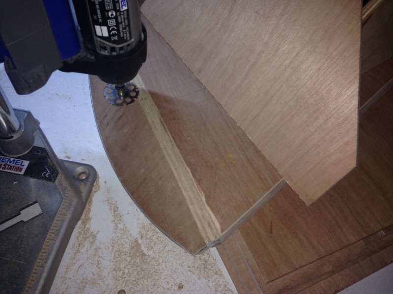

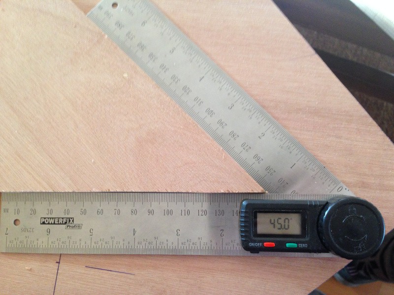

le plateau supérieur est fait de plaques de CP collées, avec un décalage égal à l'épaisseur.
Pour ce faire, je suis parti d'une planche de 40*80cm et j'ai tracé le "triangle" matérialisant la forme de la partie supérieure:
Couper les 2 côtés à la scie sauteuse, et coller cette première planche sur le reste de la planche de 40*80 avec un décalage égal à l'épaisseur de la planche. Mettre un très gros poids sur toute la planche à coller (par exemple les 27kg de mon ampli Basse).
Résultat : L'angle de 45° est donc déjà préparé, du côté "pivot" comme du côté "secteurs". Il suffira de les usiner pour les rendre plats (ce qui est rendu facile puisque les limites sont matérialisées). Le travail va donc réduire la longueur de la face supérieure de l'épaisseur. (par exemple 40cm - 1cm = 39cm).

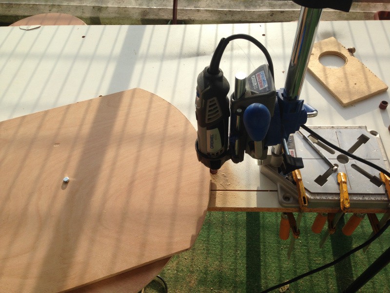

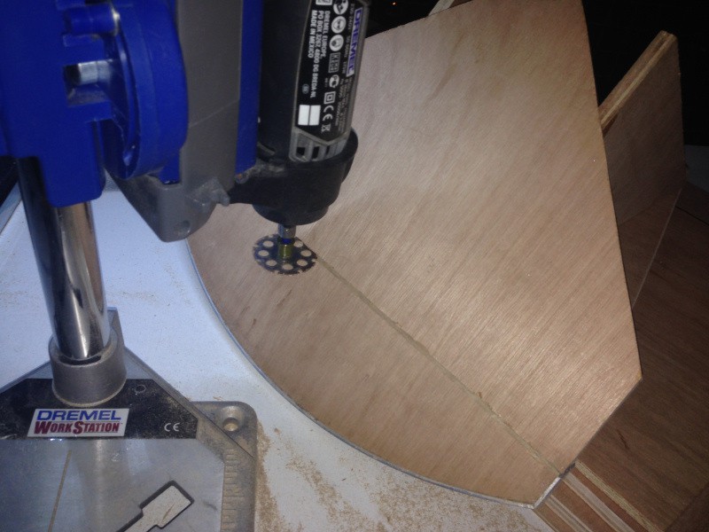

La réalisation des secteurs Nord.

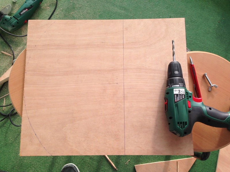

Comme je l'ai déjà expliqué dans plusieurs fils, je réalise ce secteur "à plat".
Pour ce faire, il faut juste faire un peu de mathématiques pour en déterminer le rayon. Après, la réalisation est très facile:
1- prendre une planche, matérialiser l'axe polaire, et tracer grossièrement l'arc de cercle qui deviendra le secteur proprement dit. La largeur de la planche correspond à celle de la table.
2- couper l'arc de cercle à la scie sauteuse.

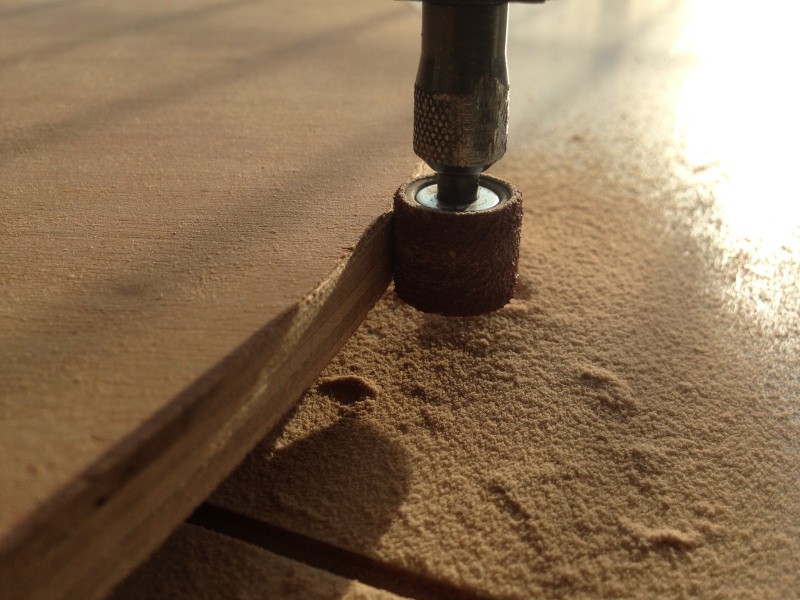

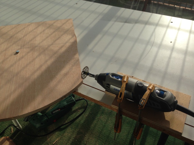

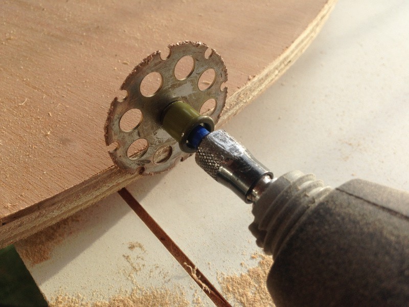

3- Fixer un Dremel (ou perceuse) horizontalement, et le mettre en tangente avec le secteur. La planche du secteur est fixée en rotation par une vis à travers le plan de travail. Attention à la fixation du Dremel, si on serre à certain endroits, il se met à tourner à la vitesse max...
4- On usine donc plus précisément le secteur.
5- On finalise le travail avec un cylindre "papier de verre", le Dremel (ou la perceuse à colonne) étant cette fois, placé verticalement.
Christophe

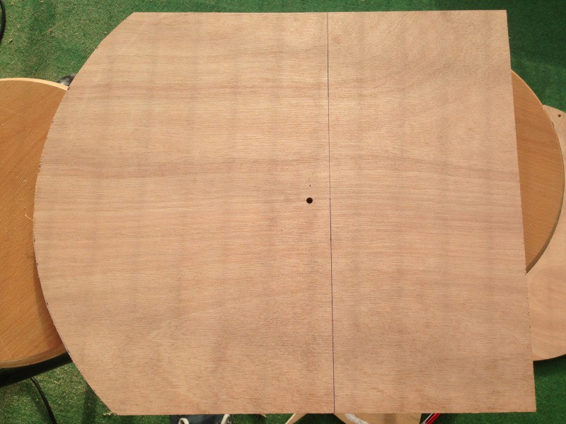

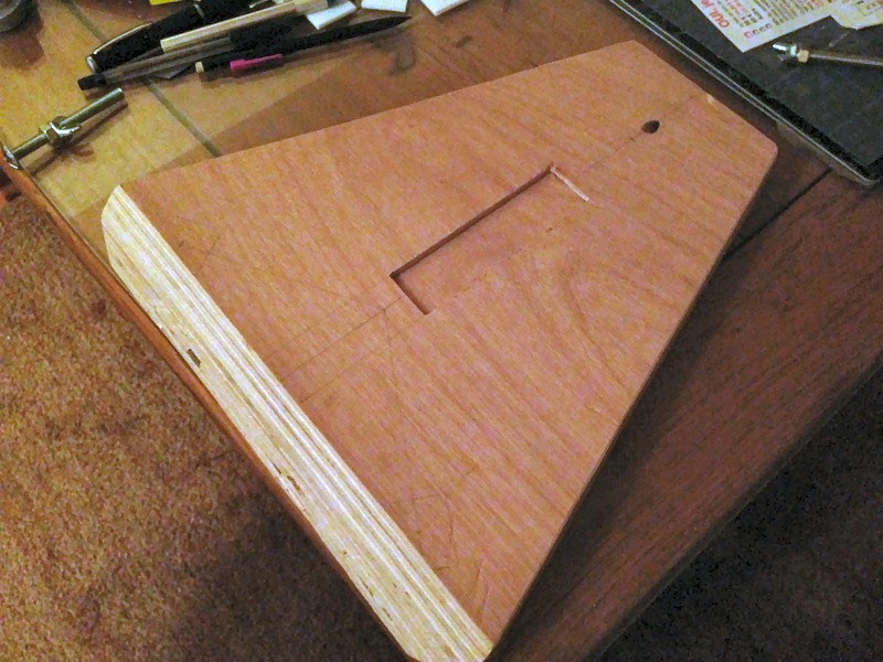

A ce stade du projet, on a donc çà:
1 secteur Nord à plat.
Une table, bizeautée (désolé pour ne pas avoir fait de photos de cette partie du travail).

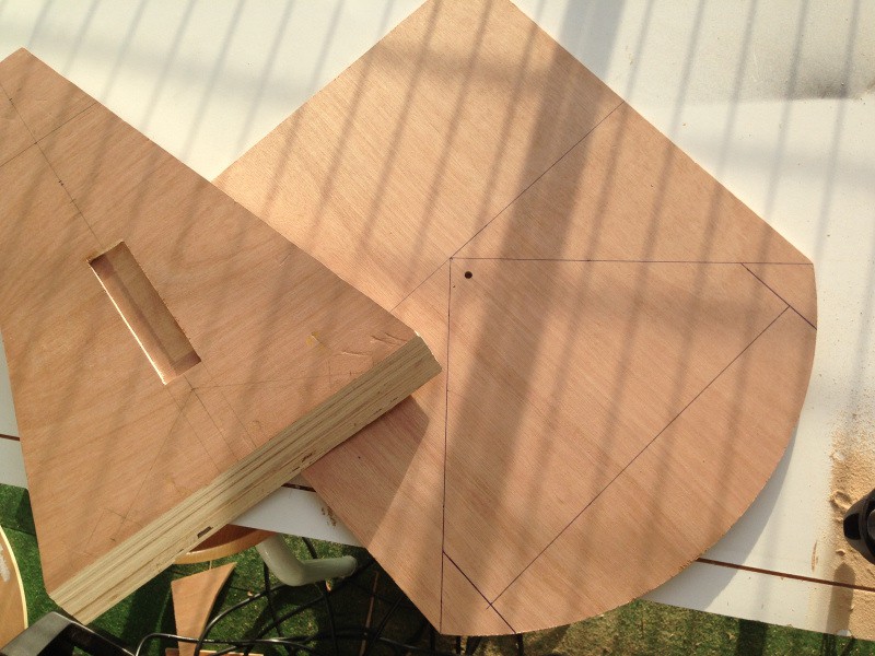

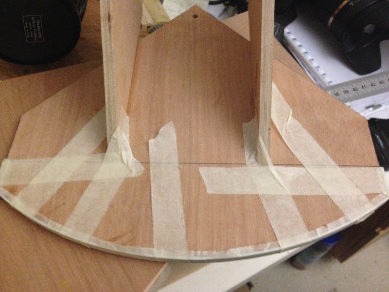

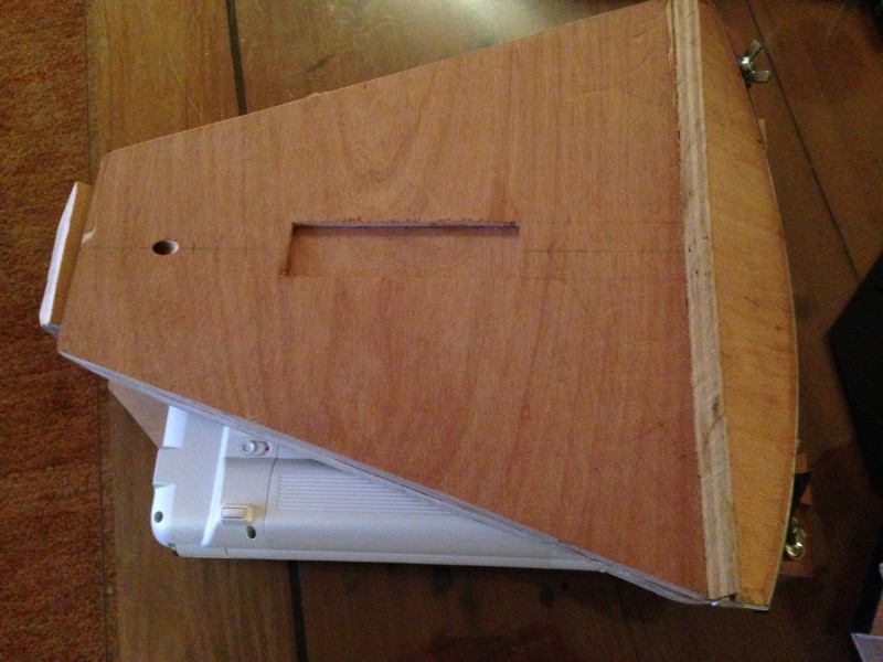

Il convient alors d'identifier les coupes qu'il faudra réaliser sur la planche du secteur Nord:
1- repérer la droite qui définit le positionnement "en hauteur" du secteur par rapport à la partie supérieure de la table.
2- éliminer l'inutile (en haut à gauche) (tout en conservant le "trou d'axe polaire").
3- créer 2 coins à 45° (tout en conservant le "trou d'axe polaire").
Ces 3 derniers traits sont donc à couper à la scie sauteuse (voir post suivant).
NB : sur cette photo, veuillez ignorer le rectangle percé sur la partie supérieure. Il était destiné à l'autoguidage de l'axe "DEC" façon TOM-O, solution finalement non retenue puisque ne marchant pas. (voir post 66 ici: http://www.webastro.net/forum/showthread.php?t=131727&page=3)
Christophe
Modifié par CDLC

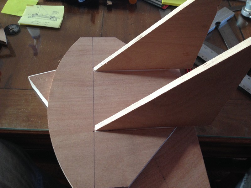

Le montage des secteurs nord sur la table.
Vous l'aurez compris, il faut maintenant fixer le secteur Nord, et s'assurer qu'il soit bien à 45°. On a donc récupéré 2 "coins" à 45° lors de la découpe de la planche des secteurs Nord.
1- vérifier que les coins soient bien à 45° - corriger à la ponceuse.
2- les coller à partir du trait qu'on a tracé tout à l'heure.
3- On va alors poser le tout sur la partie supérieure de la table, et vérifier l'absence de jeu / bancalité. Corriger la surface biseautée en conséquence:

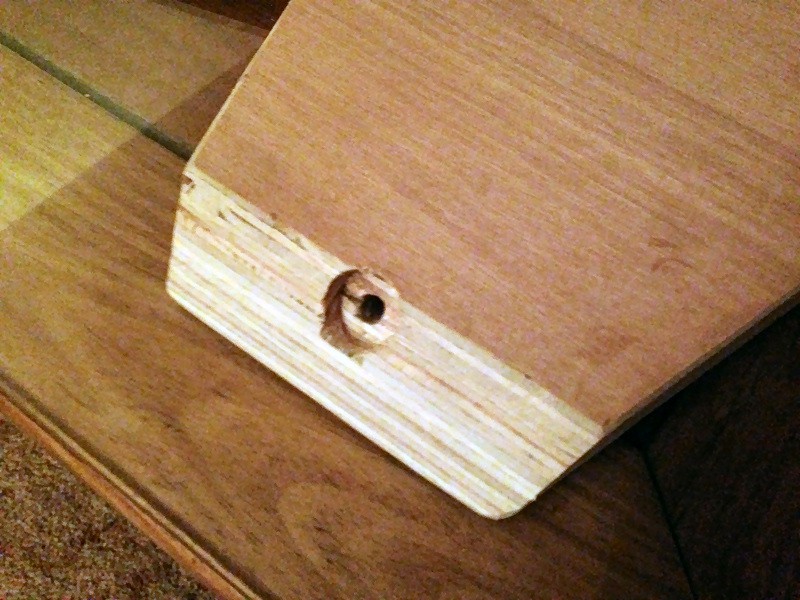

Avant collage, on va coller la surface de roulement (à l'époxy). Bien protéger la surface entière avec du scotch papier. Coller, maintenir en position...
Enfin, et ce que je n'ai pas fait immédiatement. Fixer le tout par 2 vis de chaque côté.

On peut alors séparer la partie "supérieure). Cela est fait avec le Dremel (perceuse à colonne), maintenue en position verticale. La partie supérieure de la table repose et glisse sur des planches en bois.
Terminer à la ponceuse pour avoir une surface parfaitement plane...

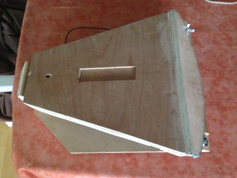

La partie "Sud" de la partie supérieure de la table est à terminer.
Tout dépend alors de la position d'arrivée du faisceau laser:
Il faut mesurer sa position d'arrivée, et calculer son point de passage de l'autre côté de la table (ajouter l'épaisseur de la table, puisque nous sommes à 45°).
Il faut alors percer cet axe, et force est de reconnaître que c'est la partie la plus difficile (avec le biseautage à 45°), puisque peu d'outils peuvent aider à cela.
Seule possibilité peut-être, le faire après collage des secteur nord et avant découpe. En effet, on peut alors maintenir la table en diagonale à 45° en la posant sur la planche de l'axe Nord. Il suffit alors de percer verticalement avec la perceuse à colonne (mais pas évident de la maintenir à cette hauteur.
On doit enfin refaire le biseau "Sud" de façon à dégager un peu d'espace pour le roulement à billes de l'axe (attention, la vue est ici "inversée", la face supérieure de la table étant en dessous). dégager l'espace pour le roulement à billes de roller avec un foret plat de 22mm:

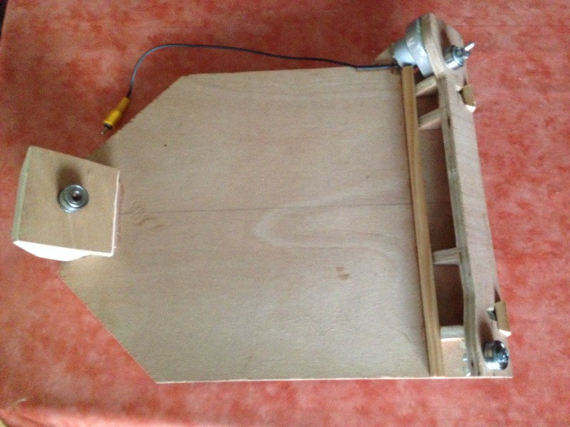

La partie inférieure de la table est réalisée sur une nouvelle planche. Elle doit être assez rigide car le poids va avoir tendance à pousser les 3 points de contact avec la partie supérieure vers l'extérieur.
On récupère alors la partie restante après découpe de l'axe Nord. On a une planchette, et 2 coins. Le but sera donc de les coller sur la planche pour avoir le support des 2 roulements à bille de l'axe Nord.
Ajouter 2 "coins" pour rigidifier.
Elle peut être moins large (à cause du débattement), donc on a un peu de place pour la fixation du moteur. Tout dépend de ses dimensions... A chacun de faire son intégration. Veiller seulement à avoir les 2 axes de roulement à la même hauteur.
Vous noterez que j'ai fait quelque défonce sur le support de la table pour abaisser le moteur au maximum.
Côté axe Sud, il faut faire un gros triangle, et on peut éventuellement récupérer le reste de la découpe de la table lorsque l'on a ajusté le côté Sud de la partie supérieure de la table:
Notez également sur cette dernière photo que j'ai biseauté légèrement les coins du bloc de planches supérieures pour laisser passer le moteur et la planchette de support des roulements à bille.
Christophe.

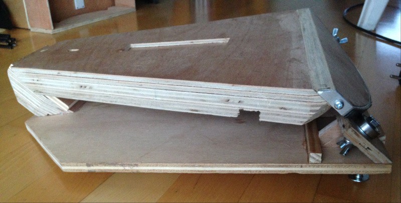

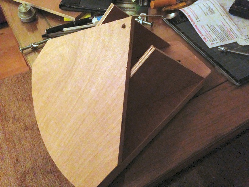

Voici donc le résultat final:
La partie inférieure:
La partie supérieure:
La vue de côté:
Sur cette photo, on voit assez bien le principe de construction, le plateau supérieur est donc fait de plaques de CP collées, avec un décalage. L'angle de 45° est donc déjà préparé, du côté "pivot" comme du côté "secteurs". Il suffira de les usiner pour les rendre plats (ce qui est rendu facile puisque les limites sont matérialisées), puis de coller la planche des secteurs, qui auront été usinés à plat:
Vous aurez remarqué la petite barre en bois "inutile" sur la première photo. Elle sert à caler le PC portable lors du transport (la table étant alors placée verticalement dans le sac).
Enfin, la vue de face. On voit le système "pas parfait" de fixation des pieds. Si c'était à refaire, je m'y prendrais autrement, mais j'étais limité en place (longueur globale de la table) à cause de la taille du sac de transport.
Vous remarquerez également que les secteurs sont recouverts d'une chambre à air de vélo. Certains la collent sur l'axe de motorisation (cf. table de Magnitude 78), mais les coller sur les secteurs permet d'éviter tout risque d'erreur périodique (1 tour d'axe moteur), et surtout, est beaucoup plus facile à réaliser. Noter également les vis qui viennent en butée bloquer le mouvement en fin de course.

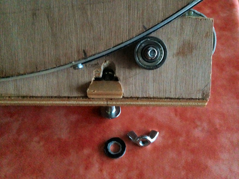

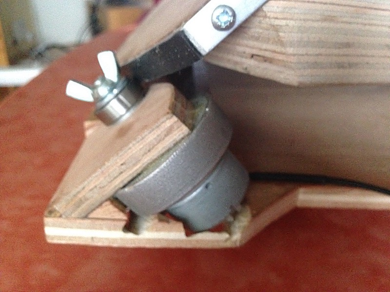

La motorisation est fixée à 45°:
Un tube de plomberie est collé sur l'axe de sortie du moteur. Sur cet axe, on fixe un roulement à billes de roller. Le roulement est libre de rotation (système de débrayage). Un bout de tige filetée est collé dans le reste du tube de plomberie (donc en face de l'axe du moteur). On vient plaquer un bout de chambre à air de vélo à l'aide d'un écrou à oreille et d'une rondelle (le bout de chambre à air étant collé dessus).
Pour débrayer / embrayer, il suffit de viser un peu l'écrou à oreilles.
Ce système permet de faciliter grandement la mise en station à l'aide de la méthode de "début - fin" de course au Telrad.

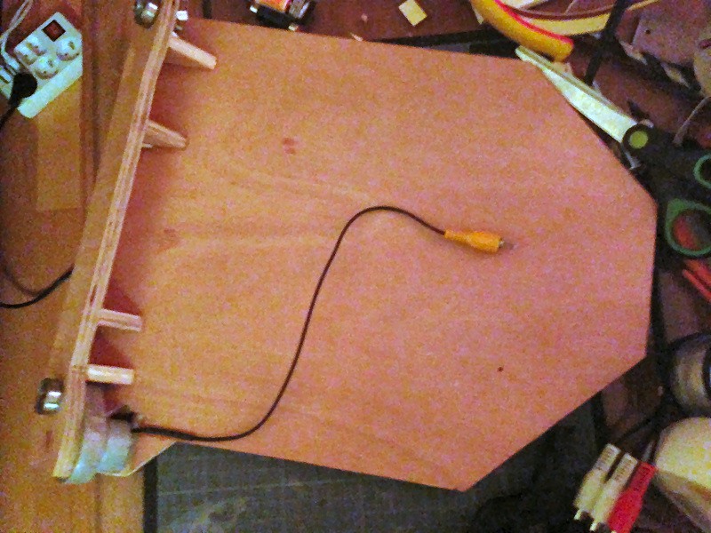

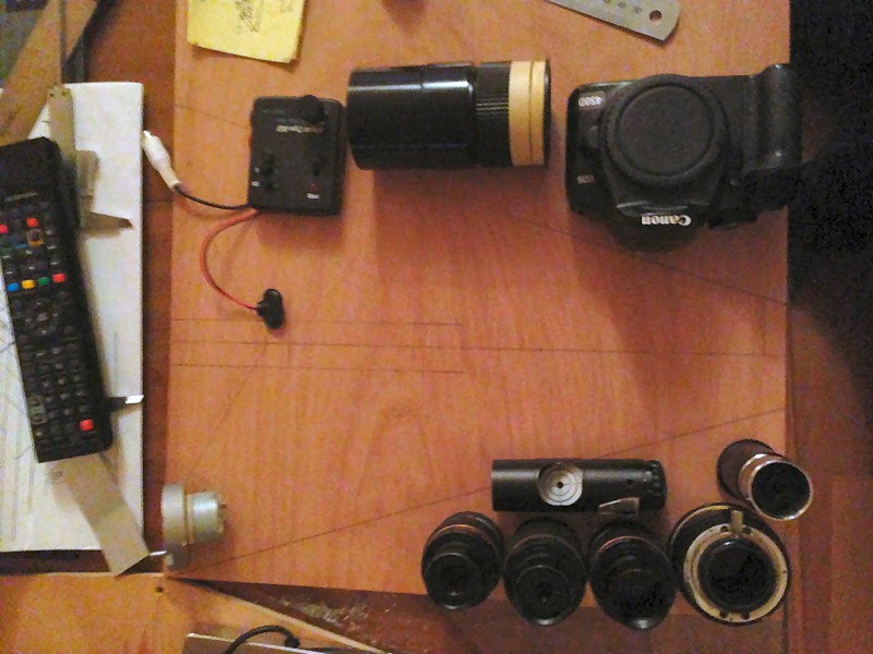

Restent donc à faire:
- Pose de 3 patins en téflon.
- Perçage et pose d'une vis d'axe "Azimut" pour le rocker.
On a un peu de latitude au final, et ceci doit être fait en fonction de la position réelle du centre de gravité de l'ensemble. J'attends donc d'intégrer le correcteur de Coma et le diviseur optique dans le T200 pour faire ce travail de finalisation.
Christophe

Notez cependant que moteur EQ1 est trop rapide avec le roulement de roller comme galet de transmission. La motorisation de l'EQ1 doit être à 0.8 V pour être à la bonne vitesse, elle manque alors cruellement de régularité.
Je vais donc creuser la piste "moteur pas à pas".
